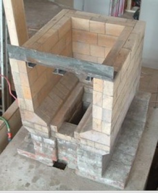

Вопрос Виктору Селивану - по конструкции топливника в два слоя шамота это как на фото? правильно?

Сообщения: 6820
СообщениеДобавлено: Пн 2 Март 2015, 16:05 Ответить с цитатойВернуться к началу
Правильно -только между ряды внутренний и наружный сделать со смещением. Чтобы в дальнейшем не было сквозных свищей через топку наружу. И уголок железный не есть хорошо- лучше на шпильках нерж. перемычку собрать. Покарёжит всё потом к чертям собачьим.
Констанtin
Зарегистрирован: Пт 13 Февраль 2015, 19:16
Сообщения: 13
СообщениеДобавлено: Пн 2 Март 2015, 16:25 Ответить с цитатойВернуться к началу
Виктор спасибо за комментарий!
Про металл понятно, просто такую фотку нарыл здесь на форуме (сам не понял зачем уголок....)
Как быть если на топливник сверху ложится очень существенная нагрузка - каменка общей массой около 5т.? опирать на внешний слой? или всё-таки класть топливник на плашку?
Спасибо.
Сообщения: 6820
СообщениеДобавлено: Пн 2 Март 2015, 17:43 Ответить с цитатойВернуться к началу
Спасибо.
в районе топки я делаю третий слой- для переноса тепловой нагрузки. Весовая нагрузка на среднем слое.

...покарёжит всё потом к чертям собачьим.
Я видел, что потом этот уголок лещадкой закрывают от огня. Неужели такая мера не спасёт, и его всё-равно поведёт? Бывали уже такие случаи?
alarin
Сообщения: 2983
СообщениеДобавлено: Чт 31 Март 2022, 20:15 Ответить с цитатойВернуться к началу
Металл вынести поверх свода, а свод на него подвесить...
