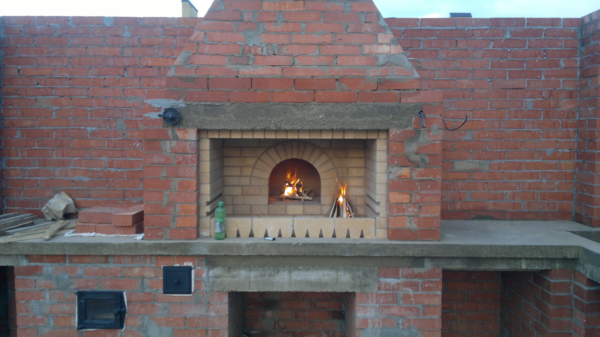

Помогите советом... В сентябре сделали печной комплекс под отделку, заказчика предупредили что если не успевает до дождей накрыть крышу то комплекс в части огнеупорной кладки на мертель накрыть пленкой... Сегодня был у заказчика... всю зиму комплекс простоял открытый под дождем, снегом и морозами... По боковым стенкам кладки прямо потеки мертеля... Слава Богу балку на шпильки собирали на мертель на жидком стекле пока стоит... Вопрос имеет ли смысл сушить, расчищать швы и набивать их заново... Или разбирать и перекладывать заново... Смущает то, что несколько раз были морозы до -16 градусов, и боюсь что всю кладку разморозило... Если кто сталкивался с таким помогите советом...

Поначалу стоит протопить и простучать кладку. Сами по себе потёки могут быть поверхностными. Если же на 100% была сырая разморозка- я бы перебрал. По мертелю- не знаю, а вот ГПСмесь в труху превращается. А наружка на чём выложена? Фото есть?

Михаил наружка выложена на цемент, планируется дальнейшая отделка плиткой, шамот от наружки изолирован картоном негорючим (название язык сломишь, по моемому МКРКГ -400). Фото прилагаю

Фото красиво, но неинформативно. нужно порядово, дабы швы видать. Их состояние и глубину размыва. Свод как ? тоже намокал?
