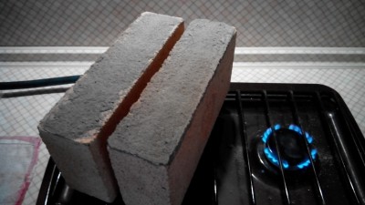

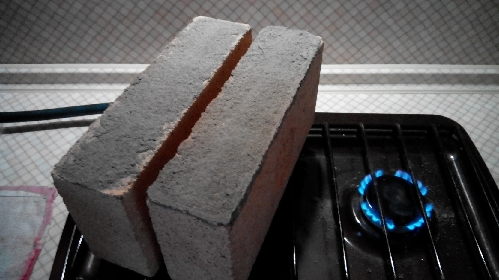

Купил Суперкамин огнеупор термокладка , попробывал на дух кирпичах, неделю назад, сегодня решил положить на газовую плиту, грел пол часа, после полчаса остывало, и взявшись за один кирпич второй отвалился (до прогрева держалось)
Раствор на торцах кирпича осталось одинаково см.-фото- Что не так с огнеупором?
При "трении" рукой по раствору высыпаний нет
Испытания той-же серии но для красного прошли хорошо, держит нагрузку в девять кирпичей.
пыс пыс Замачивал,размешивал,выдерживал и перемешивал по инструкции.Шамот протёр и наносил рукой на обе половинки.

Игорь 2
Сообщения: 1006
Добавлено:
Вс 8 Март 2015, 21:56
Шов толстый и он ещё не встал. Прогрев на плите ничего не говорит ИМХО. Сейчас работаем на объекте этими смесями. Заметил, что раствор набирает прочность не менее недели. Высыхает-то он быстро, но прочности нет долго. Огнеупорный кирпич перед кладкой пришлось вымачивать иначе не добиться тонкого шва. Состав для оболочек более пластичный.
