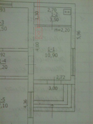

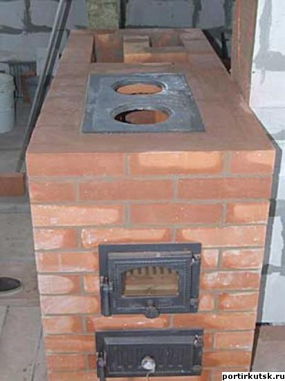

Прошу помощи у опытных печников! Так сложилось, что я в ближайшем будущем переезжаю в сельский дом, где нет (в природе) газа и толкового отопления (вернее буржуйка, которую пора отнести, как к раритетной). Просьба: мне нужна варочная плита на шанцах с двумя конфорками, с трубой которая будет выходить ч/з стену в доме, но сзади самой плиты. Печь планирую эксплуатировать каждый день. на фото изображено, ориентировочно, то что хочу и даже в таком-же положении. А теперь о главном.... стесняюсь сказать, но я печном деле вообще дилетант.... Вы не подскажете, где можно высмотреть видео или правильную порядовку??? Делать буду сама... не сложилось у меня с нормальными мужчинами в жизни, а в регионе остались, только те, что отлично специализируются на лени и алкоголизме неучи... Не судите строго, но жизнь заставляет.... С уважением, к Вам и Вашему труду, Таня.

Без ПЛАНировки дома, с размерами стен - пустой разговор Sad

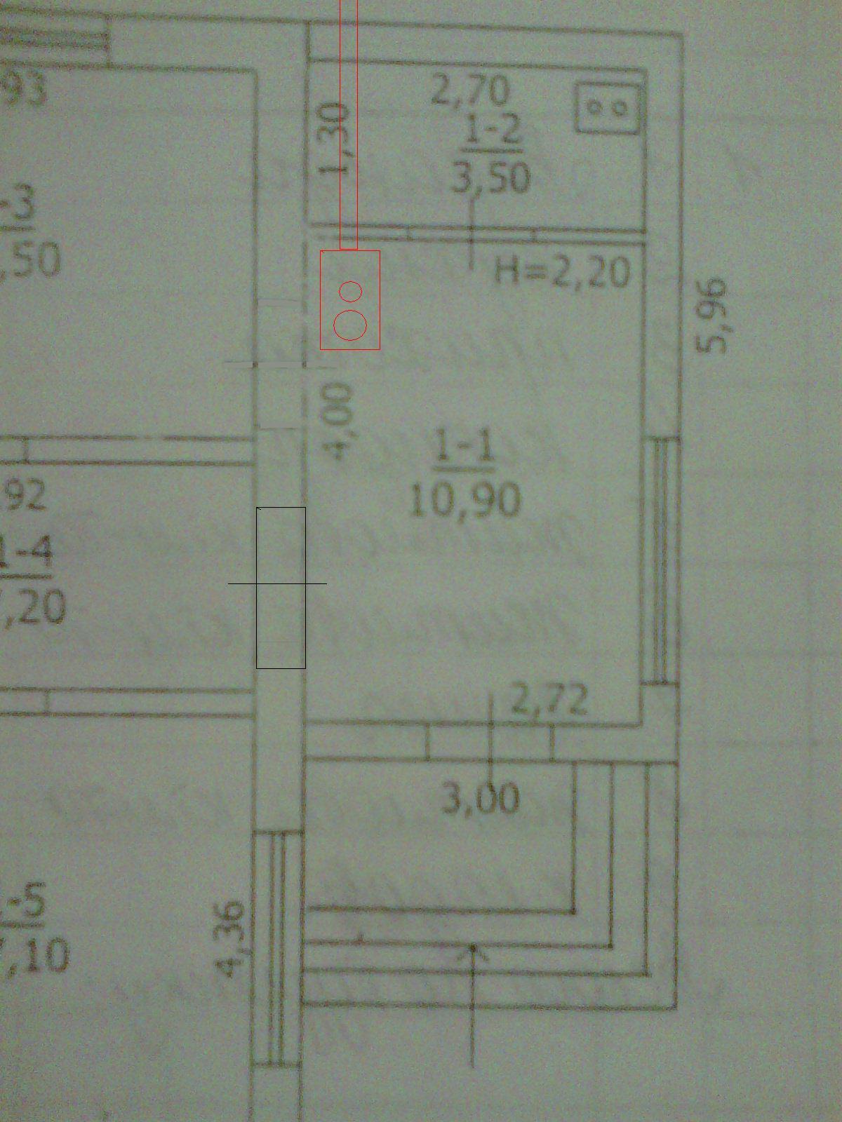

Спасибочки Всем, кто не остался равнодушным к моей просьбе! Итак: топить эту КУХОННУЮ плиту буду только дровами т.к. рядом лес и хворост на кастрюлю борща с пампушками с чесноком я всегда найду! Уголь - дорогое удовольствие. Труба из нержавеющей стали должна проходить ч/з две стены параллельно полу т.к. в следующем маленьком помещении планирую сообразить совместный санузел, а от нее (трубы) будет исходить тепло :-) Еще хочу зазор сантиметров в 10 от каждой рядом стоящей стены, в целях пожаробезопасности. Обязательно на шанцах, пусть себе циркулирует воздух с теплом (так дешевле). Я тепличное растение, люблю, когда жарко! В идеале было бы на видео (фото) посмотреть (хотя бы на сухую) и с неимоверной дотошностью к каждому кирпичу, размеру, раствору (мертель?), изоляции соседних стен, прокладки и герметичности трубы у основания плиты и в самих стенах, высота трубы (на улице), расхода материала какого и сколько... Много хочу? А еще нужно смету составить... План прилагается :-) С уважением, Таня

По правилам, горизонтальная труба не годится, может в незалэжной не действует подобный нашему СП...Да и толку от трубы не много, лучше делать правильно.
И шанцы не стал бы делать, желательно всю печь опустить пониже, и нагреть её, чтобы она излучением грела, так эффективнее...Андрей_Алексеич возражать сейчас начнёт... Радость

Вы такое уже у кого-то видели? Скорее всего, заплачут трубы. вы лучше свои хотелки по функционалу выскажите (варить, греть, на огонь смотреть). Ну и что по средствам из материала. А профи может чего и придумают.

Вообще, точно такая кухонная плита, как на фото для топки хворостом не айс. Надо, как Александр Бацулин с Флинном показывал, с перевалом под плитой.
А может вообще, просто буржуйку с чугуна?

На какие дверки чугунные Вы рассчитываете?
Что за кирпичи имеются в "свободном доступе"?
Есть ли шансы изготовить регистр - трубу нержавейку согнуть-сварить, чтобы в санкомнате была полотенцесушилка - змеевик?
Что за труба будет удалять дым?
Город-пригород секретны? чтобы посмотреть в инете, что имеется у купцов для строительства печи...

На фото, было то, что я хочу - ПРИБЛИЗИТЕЛЬНО... Я же не могу на пальцах объяснять :-) Понятно, что и стеклянную дверь я не смогу себе позволить купить.... я о форме самой печи... Думала будет и тепло и вкусно :-) Ну, а на счет чугунной буржуйки надо будет подумать... И обложить ее кирпичом? Только теперь будет стоять вопрос, а где найти толкового сварщика? Радость Радость Радость а то покупка этого чуда будет материально - ДОРОГО!!! У нас такие цены - хоть вешайся!!!

Может поменьше шведочку сложить, и дешевле по материалам...Труба, подходящая для Вашей ситуации, дешёвой не бывает, разве что водопроводная ф219 мм. но это же... Embarassed

Андрей_Алексеевич, по ТД так понимаю, был вариант вывести не через потолок, а в стену, с врезкой в вертикальную отдельностоящую трубу, типа как на долгоиграющих котлах у нас повсеместно.
Но вариант со шведкой интересней, В летнем режиме готовите, а зимой можно и обогреть, помещение-то небольшое, чего зря дровами разбрасываться?
Есть возможность выпилить часть перегородки с санузлом?

Вырезать ничего не буду. Тогда будет уже НЕ отдельный санузел, а всеми подглядывающий, будет как-то не удобно... Радость Я так понимаю, что Вы поняли, что труба будет горизонтальна и на улице??? Подразумевалось колено и (чистка само-собой) вход в вертикальную далее.. ??? по ходу событий одно сопротивление??? или я не правильно понимаю?
