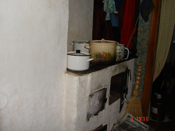

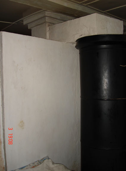

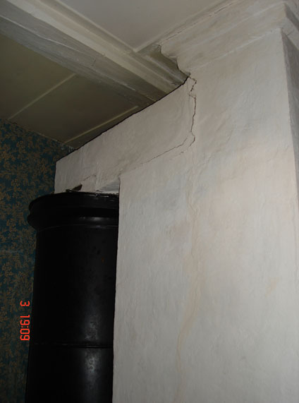

Здравствуйте, уважаемые господа!
Суть моей проблемы такова:
Дом деревянный - две печки. На отдельном бетонном фундаменте "плита со щитом" (довольно старая),а на балке стоит "голландка". Обе печки выходят на одну трубу. Поскольку "голландка" стоит на балке, то возможно из-за этого пошли трещины по соединению с трубой, да и балке приходится, как я понимаю, не сладко.
Зимой топили обе печки плиту - утром, голландку - вечером. Голландка нравится больше - хорошо греет и дольше сохраняет тепло. На плите удобно греть воду.
Из-за проблем с балкой наверное придется голландку убирать.
Хотим вместо плиты со щитом поставить что-то типа ОВИК-ЗК с камином, а голландку разобрать.
Возможно ли это сделать? И что будет с трубой и с фундаментом. Нужно ли будет переделывать трубу, перестраивать фундамент?
Фотографии прилагаю.
Буду рад услышать какие-либо советы.
Работы производить предполагаем в этом сезоне.
Дом постоянного проживания.
вид спереди-слева

Позвольте уточнить.
Голандкой Вы называете круглую печь в металическом футляре?
План дома и размещения печей , фундаментов и балок можете нарисовать и привести тут?
Камин Вы хотите открытый?
По логике вместо всего этого комплекса можно поставить ОВИК. Но хотелось-бы уточнений.

Совершенно верно, голандкой я называю круглую печь в металлическом футляре. Камин хотелось бы открытый, но он будет выходить в жилую комнату, поэтому этот вопрос открыт для обсуждения.
План попытаюсь нарисовать.

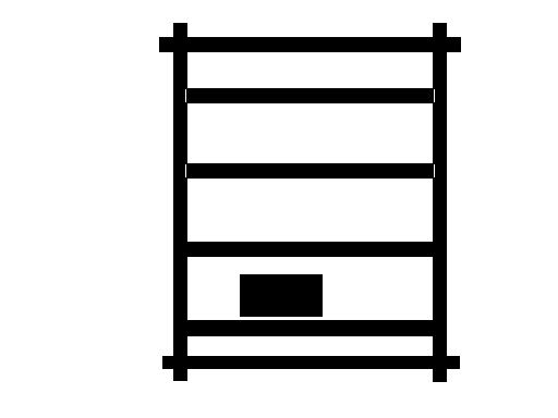

выложил план
черный прямоугольник - фундамент плиты
 Размер файла:  6.71 КБ
 Просмотров:  1055 раз(а)
план сооружения. Крестами обозначены дымоходы

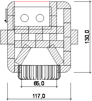

Для тепла нужна печь. Жена просит камин (любит смотреть на огонь). Поэтому мне и понравилась ОВИК-ЗК на сайте у Кузнецова. В общем и целом печь, но есть и камин.
СообщениеДобавлено: Чт 12 Апрель 2007, 15:35 Ответить с цитатойВернуться к началу
ОВИК ЗК
прекрасно будет
только не ясно с размерами фундамента и всего дома, а так же наличие перегородок

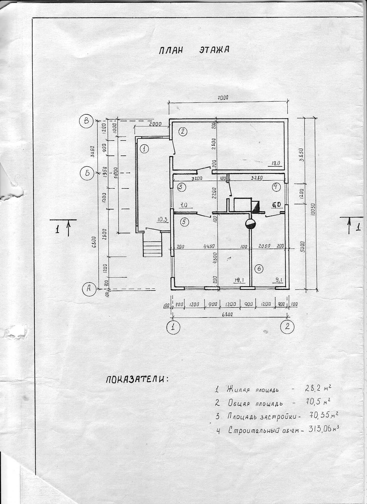

Сергей, дайте пожалуйста планировку с размерами.
+7 911 090-08-96 (МТС СПб)
Сергей_SPB
Зарегистрирован: Ср 11 Апрель 2007, 19:00
Сообщения: 8

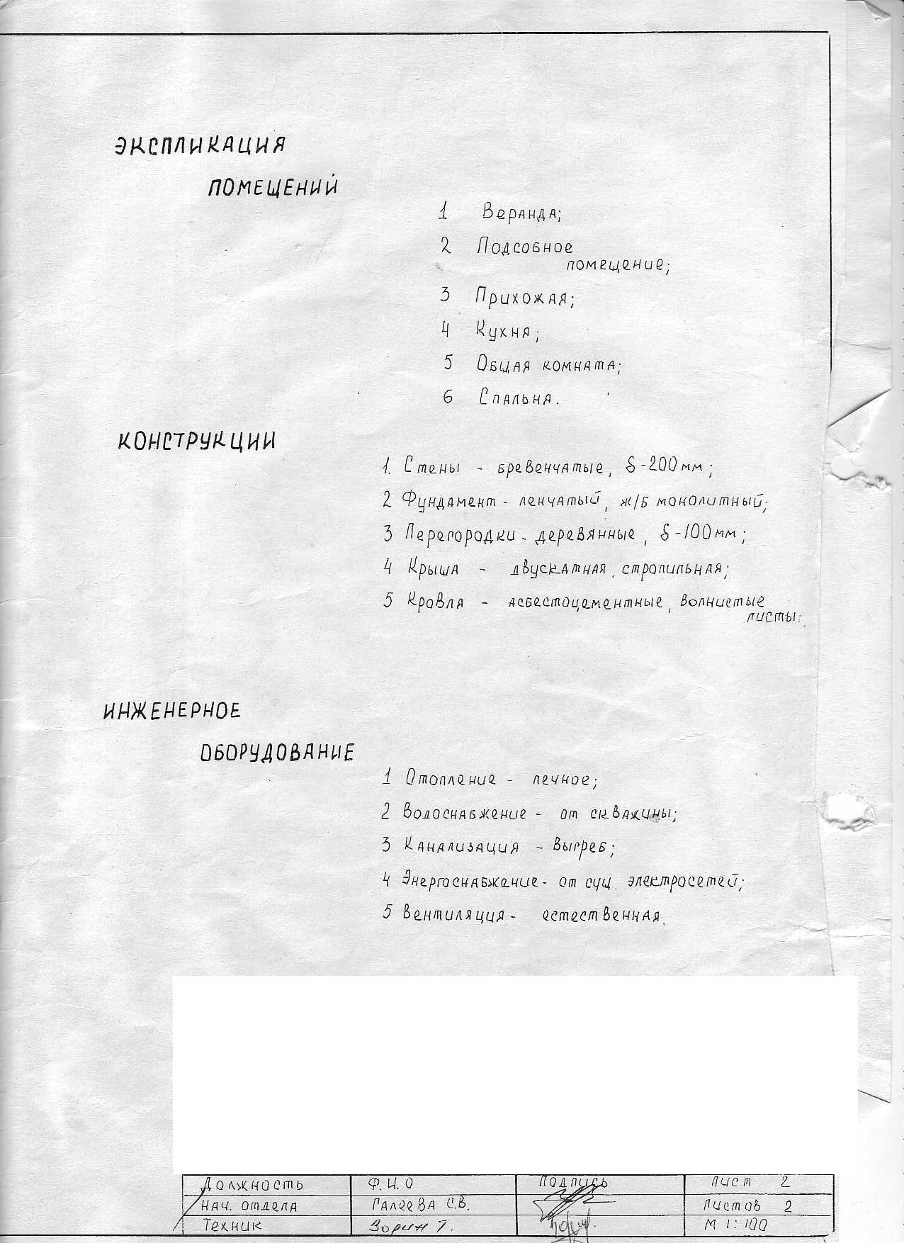

СообщениеДобавлено: Чт 12 Апрель 2007, 16:24 Ответить с цитатойВернуться к началу
план этажа.
Не знаю можно ли по этим картинкам что-либо разобрать
Даю ссылки на mail.ru
http://foto.mail.ru/mail/ssa_spb/1/3.html
http://foto.mail.ru/mail/ssa_spb/1/2.html

Размеры фундамента смогу дать только завтра.
Меня волнует то обстоятельство, что у меня дымоход расположен в плане на углу фундамента, а у ОВИК-ЗК ближе к центру. Значит нужно или переносить дымоход, или доливать фундамент? Или можно изменить проект печи?

Можно сделать и первое и второе и третье. Как правило, печи у нас делаются по индивидуальным проектам, оптимальным для каждого конкретного случая. Общее конечно у них прослеживается, но это не значит, что все они сделаны под копирку.
Сергей, в вашем случае все можно сделать, и печь одну на три смежных помещения и камин в болшую комнату. Пишите, обсудим проект и условия.

Сообщаю размеры фундамента плиты: 1330х850 мм.

P.S. Вчера лазил в подвал, круглая печь стоит на полу рядом с балкой (может частично на балке) на деревянных столбиках. Т.е. балка проходит ближе к фундаменту плиты (замерить расстояние не догадался).
