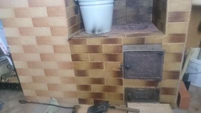

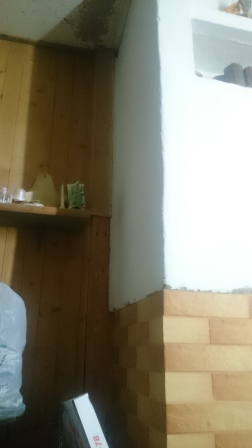

Доброго времени суток, уважаемые печники.
Итак, ситуация следующая:
три года назад мы купили дом с участком, в доме была печь, работала вроде бы-немного дымила, нормально грелась, нормально ела... В общем была обычная печь, нечем особо не радовала, иногда жалели, что она не обладает характеристиками по лучше, но все же не страдали.
не успели мы обжиться, как случилась беда: по весне (а купили мы домик осенью) прорвало бобровую плотину, и паводком залило участок, ДОСТАЛОСЬ И ПЕЧКЕ!!! Не много, не мало, а часа 3 то вода постояла и в итоге штукатурка по уровню воды отвалилась.
Потом приходил печник, ремонтировал дверцы, замазывал щели, в общем- отреставрировал немного. При этом всегда говорил, что "печка-супер!".
в таком состоянии мы еще полтора годика попользовались печью. тоже грела норм, ела норм, дымила- норм...
Этот печник же говорил, что чистить каналы нет необходимости.
Сейчас же печка стала совсем перестала нас устраивать. Дымит сильно, греется долго и очень долго, держит так же. Режим следующий- всегда идет немного дыма в дом, поддувалом работают щели между кругами плиты. Само поддувало закрыто, если его открыть, валит дым из под кругов и из щели единственной верхней заглушки (при этом она открыта)
Газета, спаленная в канале за верхней дверцей улетает в трубу.
как минимум хочу заменить круги на плите, нигде не могу найти. Сама плита целая, а притереть шлифовкой новый круг к старой плите- думаю получится.

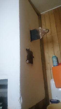

Левая стенка, нижняя часть, створка, которую печник сказал не трогать.
полагаю, что это вертикальный ствол для чистки каналов

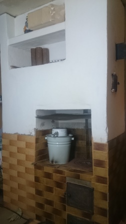

Общий вид. С задней стенки пристроен камин. с общим основным дымоходом

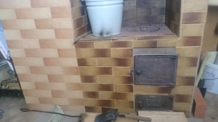

Общий вид, передняя стенка, гнутая чугунная плита с щелями в кругах.

Уровень отвалившейся штукатурки был чуть выше варочной поверхности.

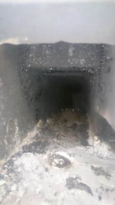

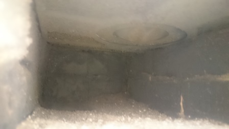

Левая сторона почти не греется, только наполовину (так было всегда, вдруг это особенность каналов?) В продолжение немного фото:
Сможете ли вы предположить схему строения дымохода? Стоит ли его чистить? Можно ли это делать весной для этой печи? сколько аекватно стоят работы по чистке печи и замени плиты, если это актуально.
Реально ли самому заменить плиту?

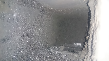

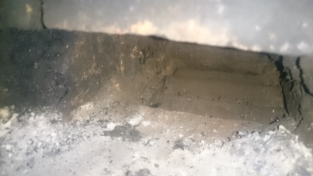

канал вправо из дверцы правой стороны. Створки забора газов с поверхности плиты
 Размер файла:  56.87 КБ
 Просмотров:  743 раз(а)
Канал наверх из дверцы правой стороны
 Размер файла:  65.86 КБ
 Просмотров:  727 раз(а)

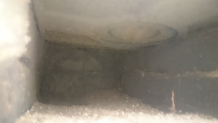

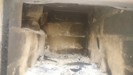

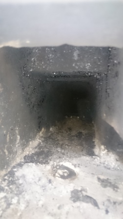

внутрь дверцы, что под заслонкой с правой стороны:пряямо- к левой стенке, канал вправо для забора газов от варочной п-ти и канал наверх
 Размер файла:  53.12 КБ
 Просмотров:  745 раз(а)
Вглубь дымоотвода из топника, канал вниз в чистку и вверх в дымовод.
 Размер файла:  42.16 КБ
 Просмотров:  729 раз(а)
Топник. Низ дымоотвода по уровню это 2/3 высоты дверцы, верх соответсвенно выше дверцы.
 Размер файла:  57.15 КБ
 Просмотров:  728 раз(а)

зачем круги притирать? чистить печку надо, однако.
Круги, чтоб не дымили, решил замазать герметиком. Все равно чугкнка только одна, да и ей не пользуемся.
Как же её родимую чистить, если нет дверц)?
И как она сложена, тоже никто не знает.
Вот думаю может обжечь её чем нибудь долго и пожарче?
Только вот кроме осины ничего в голову не лезет. А Нужно чуть ли не керосин ведь, чтоб тягу создать...
Совет может какой дадите?
queser
Сообщения: 204
Регион: Салми
СообщениеДобавлено: Вс 22 Март 2015, 19:56 Ответить с цитатойВернуться к началу
pelarum писал(а):
снять настил, почистить до куда дотянетесь, примерно в том месте разобрать кладку (снять пару кирпичей) опять прочистить до куда дотянетесь и так цикл повторять пока всю печь не прочистите и трубу заодно, а после заложите на раствор проделанные дырки и настил на место положите.
