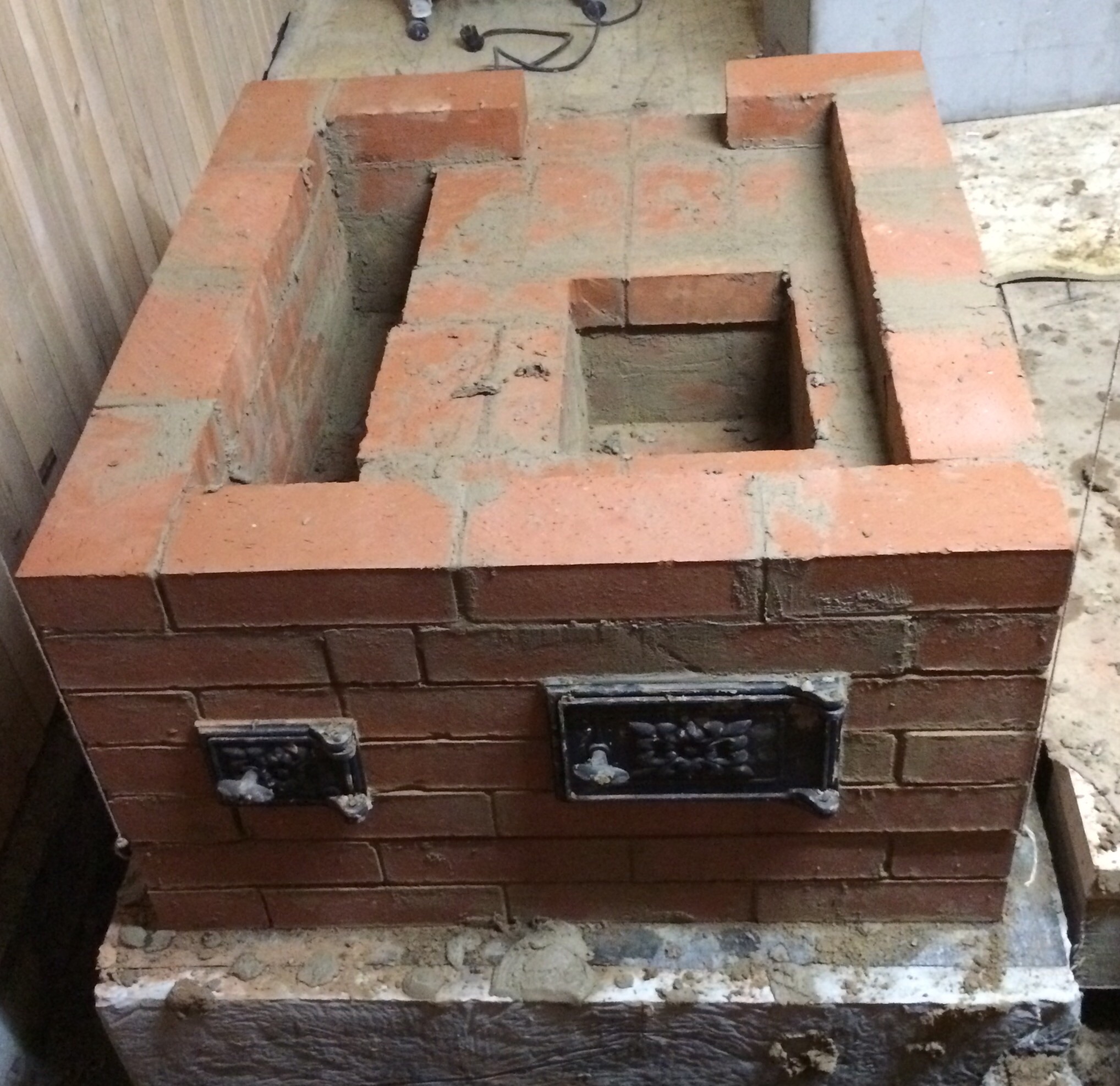

Добрый день, Строю я баню для себя и вот подошло все к строительству печи, печь хочу кирпичную а вот не знаю какую выложить мне печь, помогите пожалуйста с выбором печи, в краце о бане парилка 3X3 высота потолка 2,05 см фундамент под печь 120 на 103 толщина примерно сантиметров 60, есть еще бак с нержавейки, я увидел печь на сайте ( http://www.air-hot.ru/index.php/pechiikaminy/bannye/103-pech-dlia-bani ) думал установить ее но не знаю отопит ли она мою парилку но больше всего переживаю в надежности ее ведь часто бывает так что печи трескаются. В краце о парилке и фундаменте, С печью с картинки можно ознакомится по ссылке

Здравствуйте, вот ролик с подробным описанием порядовой кладки банной печи каменки прямого нагрева с баком для воды, для невысокой бани( от 197 см) у себя в бане эту печь делал результатом доволен для обьема вашей парной подойдет.
Спасибо посмотрел видео есть много интересных приемов по кладке которые мне помогут, я остановился все же на этой печке и более того уже начал ложить потихоньку, сначало подабрал раствор глиняный у меня получился 1:1 самый прочный и почти нетреснул была одна трещенка после обработке в духовке.

уровень нужен подлиньше взять. если хочещ чтоб было по уму сложи сначало свою печь на сухую без раствора .руки поймут лутчше .то что на фото уже херь кирпичь весь пляшет.если чё то не так отрывай кирпичь и перекладывай глина не цемент ей по х.удачи .
Уровень есть любой, подскажите лучше по мертилю мш-28 я сушил его фото выше есть он весь потрескался ведь это ненармально как это можно исправить? Хочу добавить жидкого стекла 3-5% решит это мою проблему?

Зачем жидкое стекло??? Чем плоха глина с песком, пропорцию только подобрать.
Проём для двери выпилен, и не зафиксирован...не поздно будет после того, как дугой стенки изогнёт?
это я про мертель ша-28 писал для кладки шамота, читал что добавляют жидкое стекло в него, а облицовочный кладу на глина песчаный 1:1. А что там изогнет в дверном проеме? Могу раму от дверки вставить

Проём у Вас между предбанником и парной, для портала топливника ? И правее дверной проём? Надо срочно косяки дверные ставить, или брусок в паз простенка вставлять...По- моему.
А я шамотную кладку на каолиновой глине делаю, а то и сам белую глину копаю, стоит неплохо. Смесь с песком, очень пластичный раствор, и шов тонкий...можно и на мертеле, вместо песка.
Слева под топку а справо под дверь, я решил удленить коласник, в проэкте у меня 300на250 я нашол 415на240 мне писали на рус банях что в проэкте короткий колосник, подскажите стоит ли заморачиватся удлинением? Первая фотка это 380на250

Я бы эти колосники не стал использовать вообще. У меня в поддувале стоит 17 на 25 см, подойдёт и 20 на 30, кому как нравится...А под каменку колосники другие, если обычная фильтрующая, (Вашу надо не 3,5 , а 4 кирпича шириной делать), то и размеры потребуются примерно 550 на 450 мм...В магазинах не встречал подходящих...нет, в 2003 году у нас ещё продавались балочки из серого чугуна. Попробовать можно решётку дождеприёмника ДБ 2, или рельсы нарезать и укладывать, не нагружая посередине пролёта...Или промышленный жаропрочный чугун, прекрасно терпит температуру...
Исправляюсь...у Вас расположение такое, что ширины печки, пожалуй хватит, а в длину надо 5 кирп. Портал с торца печи получается...
Вчера Выложил еще пару рядов и удлинил колосник, на 4 ряду буду армировать сеткой 20на20 толщеной 1мм, дверки сажал на картон базальтовый, кто что может сказать по поводу раствора ша-28 для шамота стоит ли добавлять в него жидкое стекло?
Вот еще пару рядов выложил, сегодня купил жидкое стекло добавлю процента 3 в мертель 28, завтра думаю начать ложить шамот скажите для мертеля28 швы 3мм пойдут? Как и говорил удлинил колосник как думаете это будет плюс?
Вчера полодил пол ряда шамота на мертель 28 швы 5мм сегодня глянул потрескались, буду искать другую смесь для шамота

Насыпаешь мертель мш-28 в какую-нибудь тару с плотно закрывающейся крышкой,понемногу добавляешь жидкого стекла без воды и размешиваешь,должно получиться что-то вроде мастики.На этот раствор укладываешь шамотный кирпич.Швы желательно делать тонкими в пределах 2-3 мм.Намазывать мертель удобно маленьким шпателем.С открытой крышкой раствор быстро подсыхает,поэтому нужно по шустрее намазывать мертель и закрывать тару плотно.
Раствор 1:1 что-то мне не очень доверия внушает.Я по первости то же такой делал и удивлялся почему трещины появляются,Вроде всё правильно,но где температура высокая кладка совсем не прочная.Как оказалось,в карьере где я брал глину оказалась вовсе не глина ,а лёгкий суглинок и супесь.Пришлось поискать нормальную глину,с трудом я её нашёл.Хотя многие говорят что и на суглинке можно класть печи,но в нашей местности нет песка и песчинки которые в составе суглинка пылевидные,они слябят раствор.И действительно высохший раствор я спокойно раздавливал рукой в порошок. когда же я нашёл глину,сделал раствор,высушил его,то по прочности он был как камень.На глине я делаю соотношение 1:2,5-3,5.Смотря какой жирности глина.

по поводу глины я делал 5 разных проб с разными соотнашениями глины и песка самый прочный и не треснул 1к1 и 1к2 щас ложил кирпичь на раствор 1к1,5 по поводу мертеля я разбавил его с водой а потом добавил 5% жидкого стекла, попробую на днях без воды как ты говориш , отпишусь спасибо за подсказку, а так сегодня заезжал в магаз сказали что на днях должны завести смесь боровичи для шамота думал ее взять

Судя по фото из предбанника, в стене между ним и парной, выпилен проём для того, чтобы топка была в предбаннике, а сама печь в парной...Я правильно понял?
Да верно, топка с предбанника к сожилению почемуто немогу фотки отправить

В таком случае, кладку печи Вы не правильно заложили, посмотрите в инете, как люди делают. На моей фотке портал видно, присмотритесь. Пока не поздно, надо переделать.
