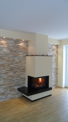

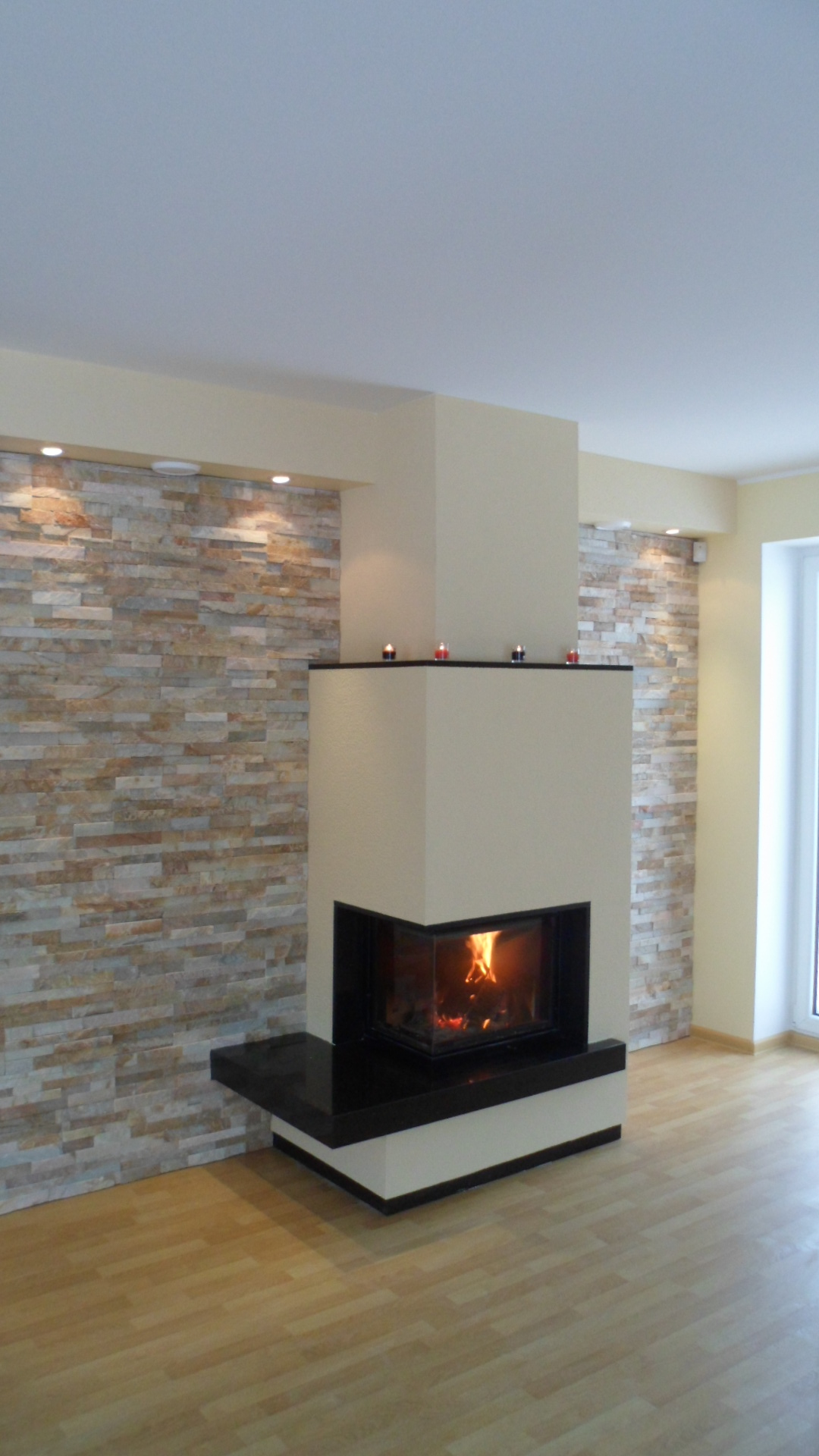

IGOR KLIMOV
Зарегистрирован: Вс 1 Март 2015, 13:54
Сообщения: 23
Регион: Estonja,Tallinn
СообщениеДобавлено: Пн 30 Март 2015, 21:02 Ответить с цитатойВернуться к началу
Можно взять за основу этот вариант

bubrik
Зарегистрирован: Чт 26 Март 2015, 21:03
Сообщения: 5
СообщениеДобавлено: Вт 31 Март 2015, 15:52 Ответить с цитатойВернуться к началу
Красиво. Вот если правый край (стенку) вплотную к стене и зеркально отразить- прямо мечта. Подобрал по параметрам топку Contura I41a- дорогая из-за заводской облицовки.

bubrik
Сообщения: 5
СообщениеДобавлено: Пт 30 Октябрь 2015, 20:59 Ответить с цитатойВернуться к началу
Купил в итоге Contura i40. Не дымит, горит весело. Теперь надо делать портал, как на фото IGOR KLIMOV.
