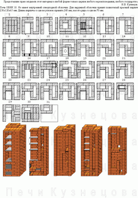

Всем привет.
Нужен совет!
Надо уменшить высоту печи на 2 ряда.
Какие ряды, в порядовке, можно не класть?
И как из пятерика, перейти на четверик.
На что повлияют, данные перестройки?
Заранее благодарю.
Чертёж ОВИК 10
 Размер файла:  52.36 КБ
 Просмотров:  1639 раз(а)
СообщениеДобавлено: Сб 14 Июль 2012, 05:08 Ответить с цитатойВернуться к началу
Юра 1986 писал(а):
1 Надо уменшить высоту печи на 2 ряда.
2 Какие ряды, в порядовке, можно не класть?
3 И как из пятерика, перейти на четверик.
4 На что повлияют, данные перестройки?
1 - уменьшайте
2 - 26-27
3 - начать подвертку с 21 ряда в четверик
4 - потом расскажите ... (шучу)
при трубе 3-4 метра особого изменения не заметите
Elm
Сообщения: 1413
СообщениеДобавлено: Сб 14 Июль 2012, 10:12 Ответить с цитатойВернуться к началу
По старой памяти прикинул: сечение дымохода для данной печи находится посредине между четвериком и пятериком... учитывая наличие ЗЛХ, четверик таки получается предпочтительней.

Евгений, так ли, получается , что при кладке в четверик, с 21 ряда, от подвёртки, колпак вверху будет шириной не в пол кирпича, а в кирпич.
Колпак получится 250*250, а не 250*120, как на порядовке?

Ещё, такой вопрос.
В целях экономии кирпича, при кладке дымовой трубы, можно ли использовать асбестоцементную трубу, соответствующего сечения?
Elm
Сообщения: 1413
СообщениеДобавлено: Сб 14 Июль 2012, 14:07 Ответить с цитатойВернуться к началу
АЦТ - она только для газа хороша, при сжигании дров или тем более угля возможен резкий бросок температуры - труба и треснет... но на свой страхи риск можно... при этом ее поставить желательно уже после распушки (на кирпич выше перекрытия), как и утеплить.

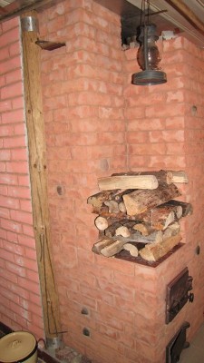

СообщениеДобавлено: Вс 18 Ноябрь 2012, 01:11 Ответить с цитатойВернуться к началу
Мой "первенец", выношу на всеобщее обозрение.
Какие будут замечания, состоявшиеся мастера и несостоявшиеся?
Ваше мнение, важно для меня. Smile
" Добрая жена да жирные щи-другого не ищи"
