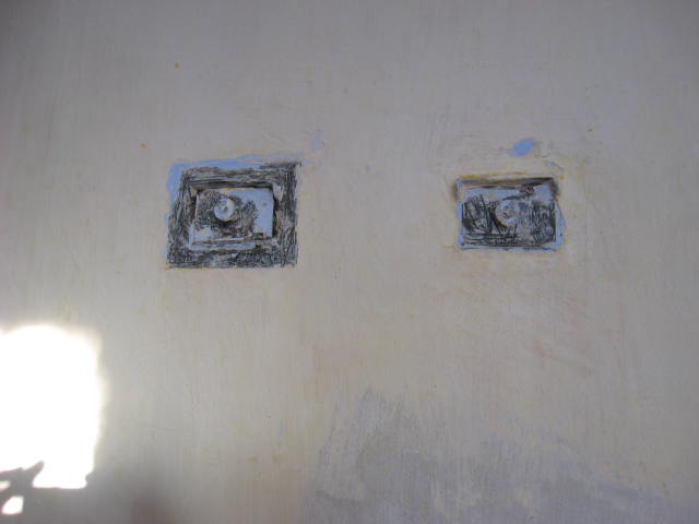

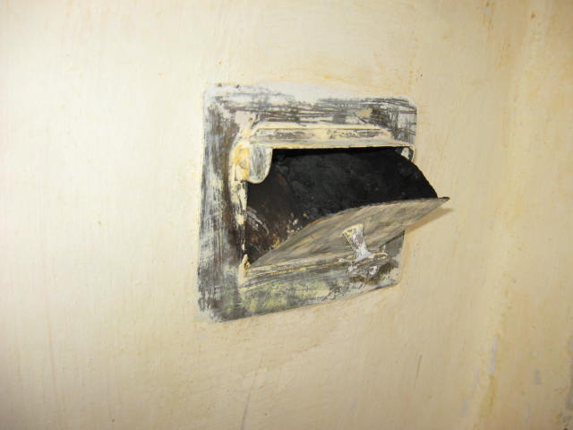

Дом постройки 1930 г. Печное хозяйство до сих в исправности, хотя ЦО.
Вот такие дверки типа прочисток, но махонькие и из латуни. Что это?
 Размер файла:  27 КБ
 Просмотров:  933 раз(а)

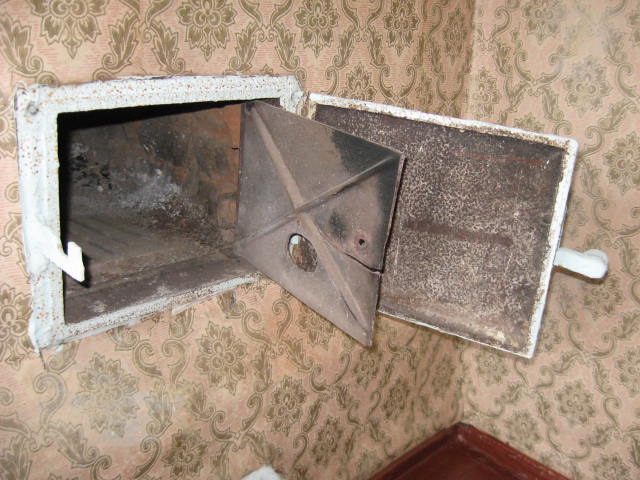

Кстати, ДТ двойная, с экраном!
 Размер файла:  73.73 КБ
 Просмотров:  773 раз(а)

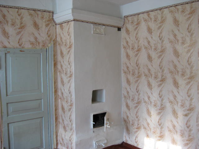

СообщениеДобавлено: Пн 6 Апрель 2015, 12:28 Ответить с цитатойВернуться к началу
Вот общий вид, дверки с обратной стороны, вверху.
 Размер файла:  46.15 КБ
 Просмотров:  807 раз(а)

Раритет, однака!
Латунь проще в сборке Razz , был бы "крепкий" паяльный молоток. Cool
А начищенная - ещё и украшение Smile дому Surprised

ДТ эта для подовых печей, если не ошибаюсь.
Всё будет хорошо! =)
СообщениеДобавлено: Вт 7 Апрель 2015, 10:39 Ответить с цитатойВернуться к началу
Закрасили прежние хозяева.
Значит всё-же прочистки? Уж больно маленькое отверстие.

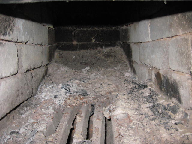

Не, печи с колосниками.
 Размер файла:  68.3 КБ
 Просмотров:  731 раз(а)
Последний раз редактировалось: Валер (Вт 7 Апрель 2015, 10:56), всего редактировалось 2 раз(а)

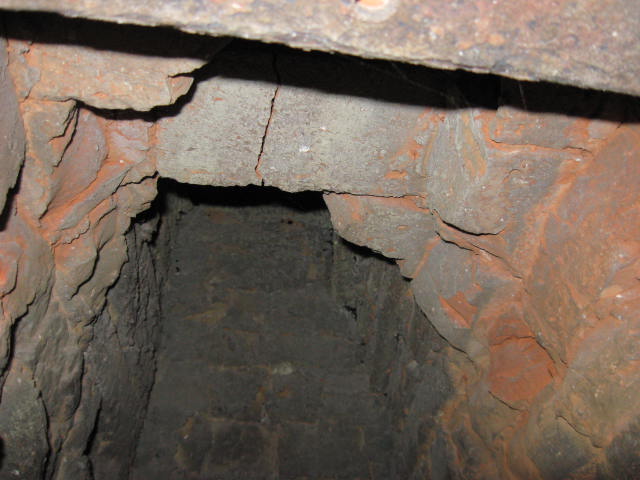

Вот такая топка, всего 85 лет простояла, а уже трещина!
 Размер файла:  56.85 КБ
 Просмотров:  755 раз(а)

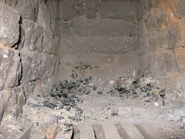

Вторая печь с небольшой ВП в нише, скорее для быстрого нагрева, чем для готовки. Дак там намного всё лучше.
 Размер файла:  60.34 КБ
 Просмотров:  732 раз(а)

Встречались, на "графских развалинах", прочистки из черного железа в 1-дин ряд 70х130 (с глино-кирпичной начинкой внутри), но крышки не были из латуни...
Как я понимаю, в подовых печах протопка происходит с открытой наружной дверцей. Внутренняя дверца закрыта. В ней сделаны отверстия для подачи воздуха. После протопки наружная дверца закрывается и печь не выстужается и угар не лезет.

queser, наверно вы правы. Но насколько удобней нынешней фурнитуры, широкая рамка, прогресс блин!
Андрей_Алексеевич, только мельком глянул, похоже отверстие за крышечкой замазано. Наберусь любопытства, поковыряю. Confused
СообщениеДобавлено: Вт 7 Апрель 2015, 12:57 Ответить с цитатойВернуться к началу
Пока не забыл, 2 вопроса. Вот там наверху, справа зарешоченное окошечко, это выход с холодной четверти, должен быть и вход? Не нашёл пока.
И вьюшку на ЗВ поменять сложно? Уж очень пачковитая, сковородка.
Только внизу...

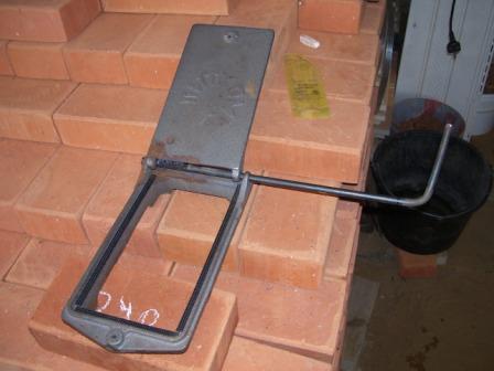

Вскрывать не менее 5-ти рядов...

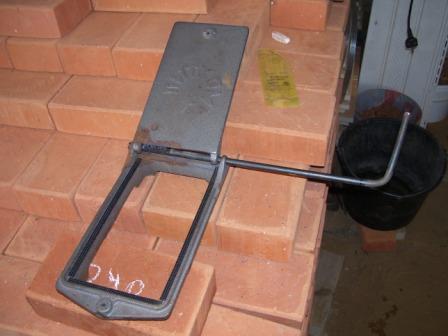

Может будет проще вот подобное Confused влепить...
 Размер файла:  24.37 КБ
 Просмотров:  915 раз(а)
СообщениеДобавлено: Ср 8 Апрель 2015, 07:16 Ответить с цитатойВернуться к началу
Только внизу...
Расковырял Smile
Открыл ещё одну из этих, латунных. Первая видимо была сломана, а эта в целости. Крышечка на шарнире и к ней приклёпан кармашек, типа как люк мусоропровода. Полный сажи. Вот только не пойму принцип, глубина этого кармашка 7-8 см, тоесть даже за габариты стенки не выходит, как в него сажа набивается. Слышал термин сажетруска, понимал как синоним прочистки, может ошибался? Фотку не смог слить, что-то с картридером.
