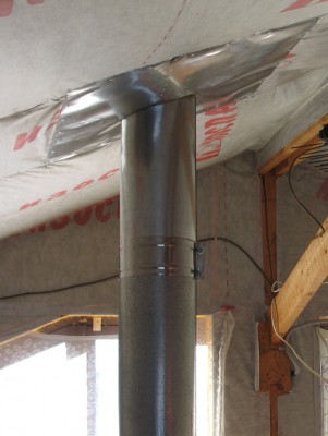

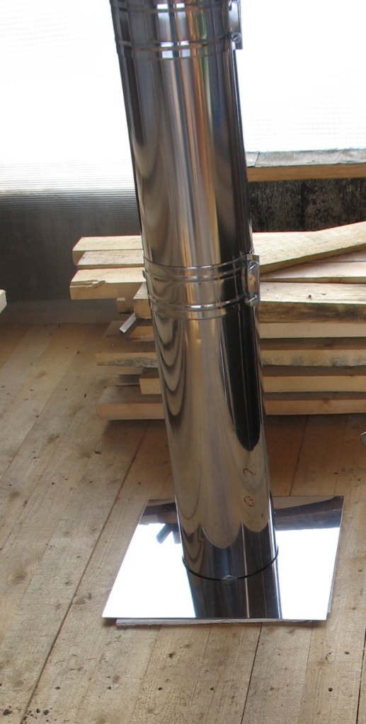

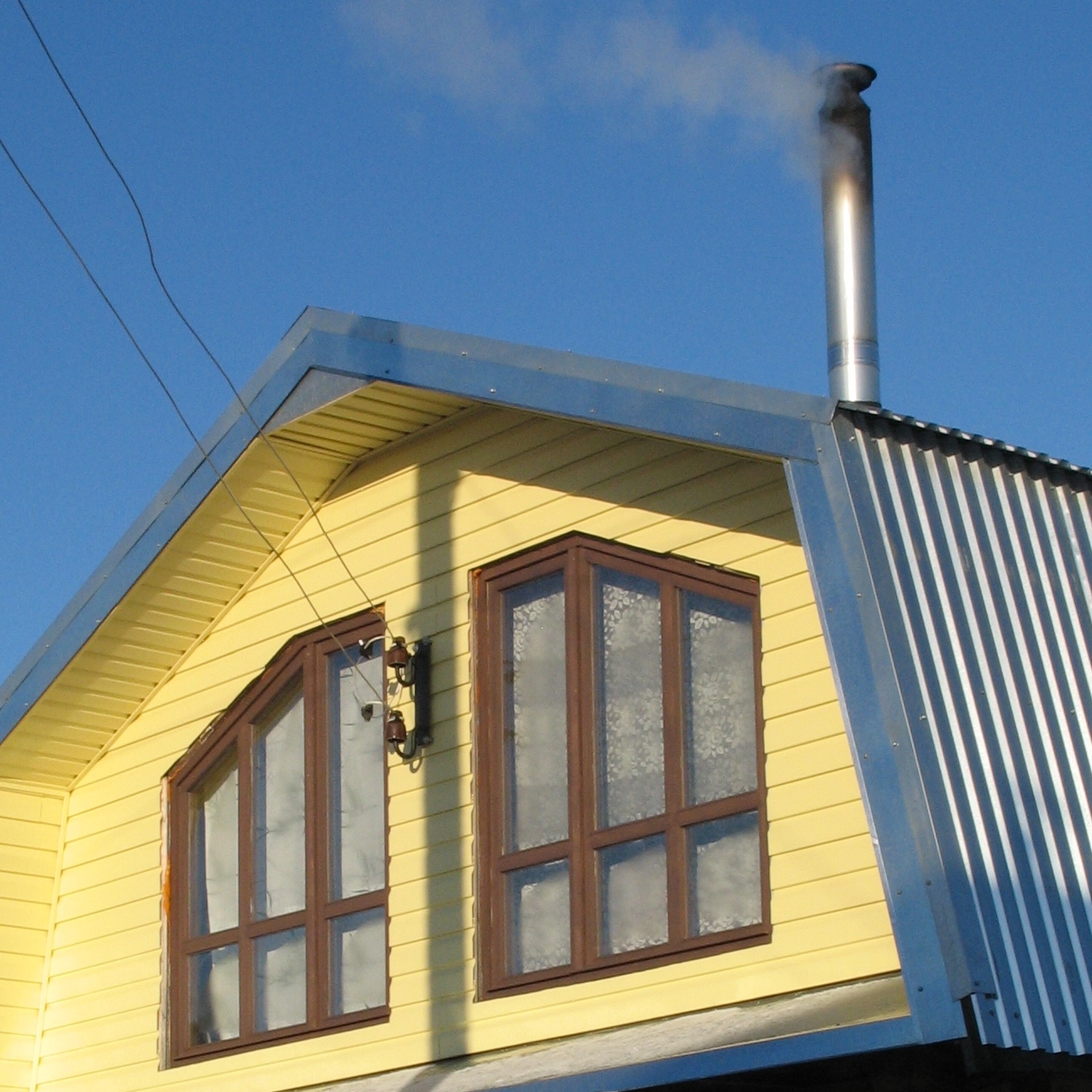

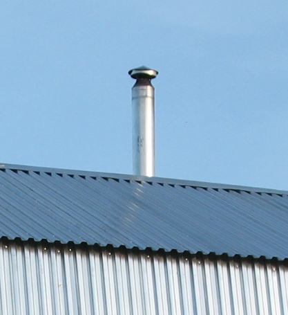

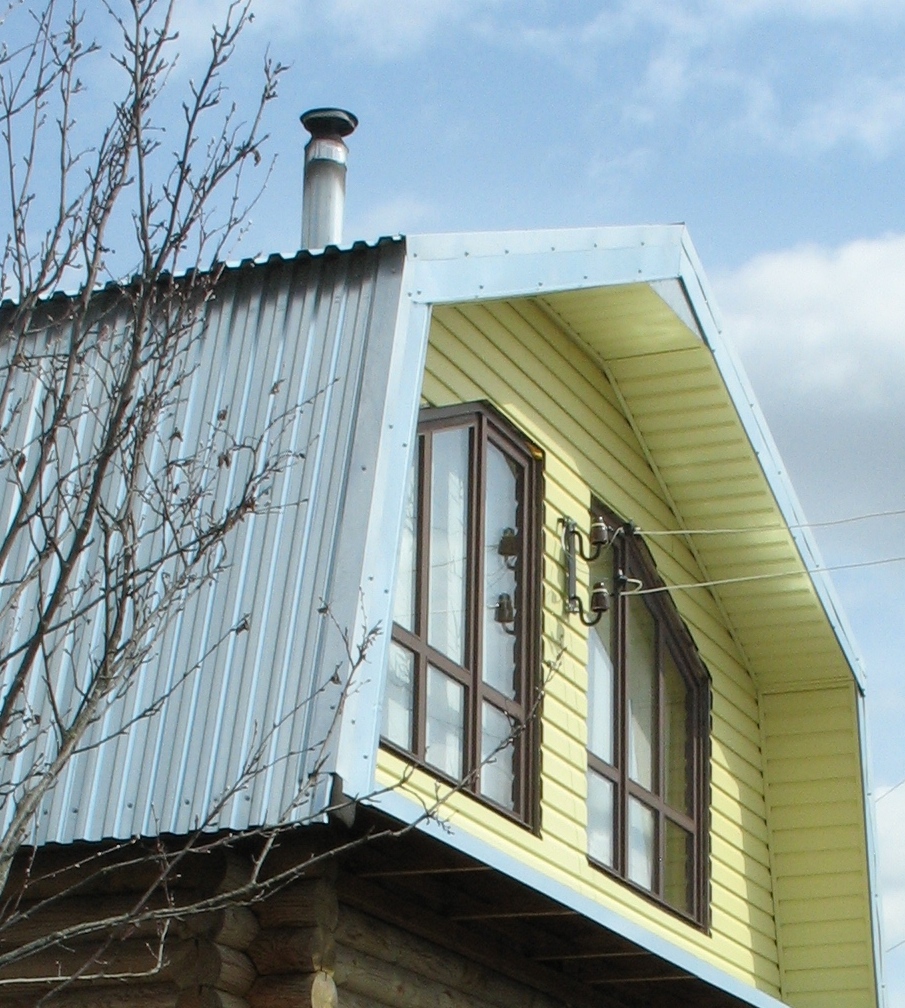

Добрый день Мастера!
Закрался вопрос , почему появилась закопченость на трубе (сендвич) от дымника вниз?
Печь топилась с осени 2014г. Периодически , до января 2015
Печь Ангара , высота трубы 6м. сендвич, топил без фанатизма , в парной мах. 90 градусов
Труба проходит через второй этаж мансарды , этаж теплый жилой , температура наружной поверхности сендвича доходит до 60-70градусов при длительной топке. Вот как то так , какое ваше мнение?

mazatrucker74rus
СообщениеДобавлено: Пт 10 Апрель 2015, 20:22 Ответить с цитатойВернуться к началу
Я не Мастер . Возможно у Вас косячный дефлектор , или неправильно установлен . А может вообще вентиляционный . В поисковике забейте - дефлектор дымовой трубы . Топили чем ?

СообщениеДобавлено: Сб 11 Апрель 2015, 07:43 Ответить с цитатойВернуться к началу
Похоже углём,либо очень плохо организовано сжигание топлива,либо заужена труба.
СообщениеДобавлено: Сб 11 Апрель 2015, 10:55 Ответить с цитатойВернуться к началу
Такое явление наблюдается при наличии влаги в дымовых газах.
1. Сырая печь.
2. Сырые дрова.
Или не срублена кора с березовых дров, особенно если дерево росло на болоте.
СообщениеДобавлено: Сб 11 Апрель 2015, 12:50 Ответить с цитатойВернуться к началу
Убрать зонтик и оставить только конус!

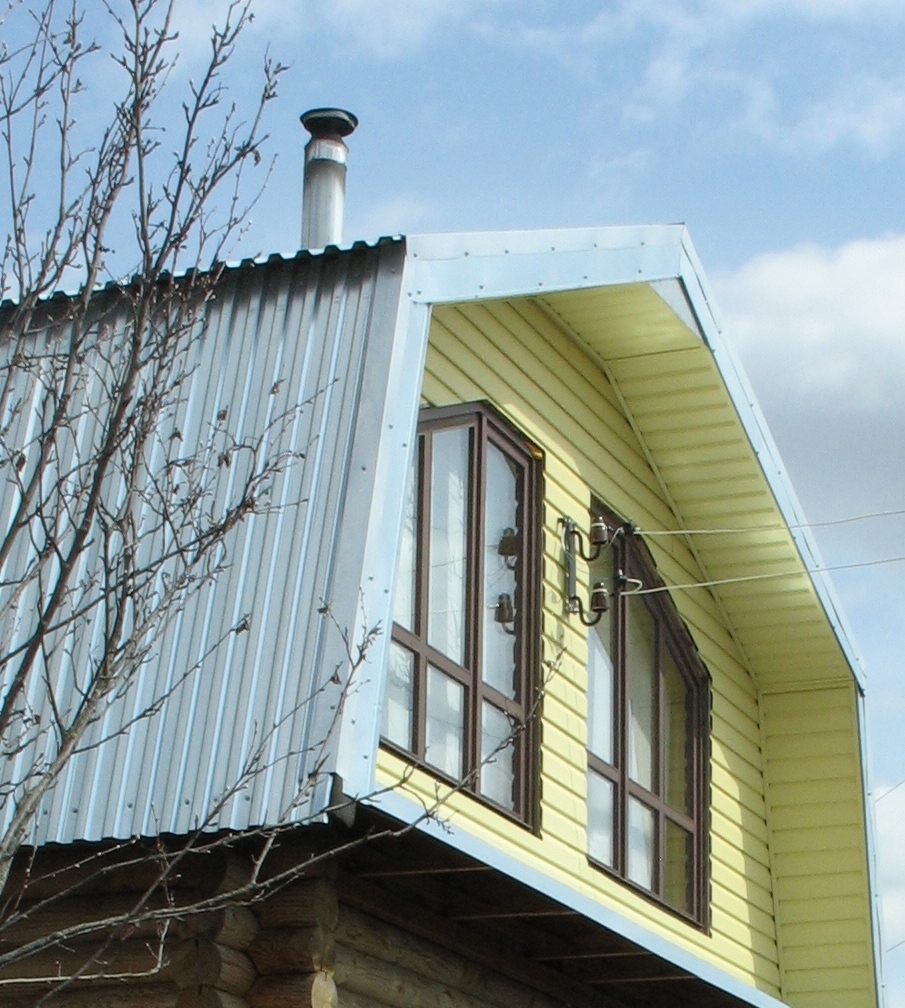

СообщениеДобавлено: Пн 13 Апрель 2015, 10:13 Ответить с цитатойВернуться к началу
Добрый день ХРИСТОС ВОСКРЕСЕ!
Спасибо за ответы

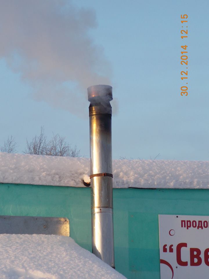

хочу прояснить , печь комплектовал в специализированном магазине , сендвич с внутренней нержавейкойот печи до дымника , топил разным материалом - отходами от стройки (строение не завершено) но в основном кусковые отходы из столярного цеха хв.п. липа
Возможно не соблюдаю режим топки прижимаю тягу и минимальный поддув , по русски говоря бздю , постоянно проверяю потолочный переход
Летом в жару еще не топил по этому этот сезон покажет

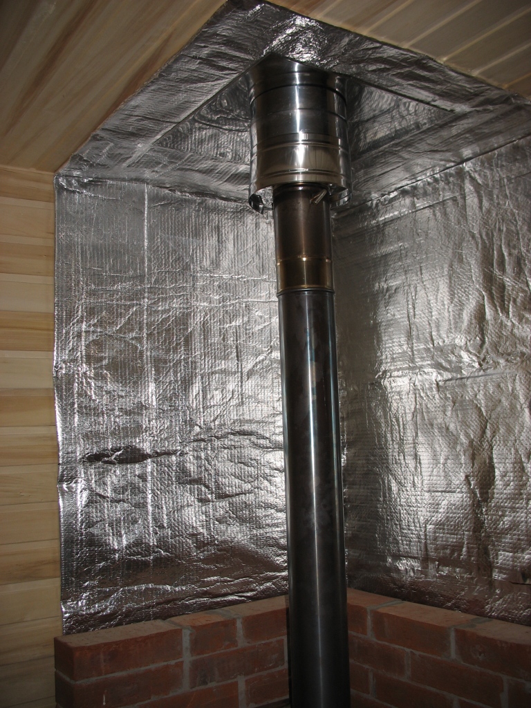

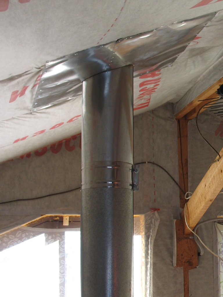

СообщениеДобавлено: Пн 13 Апрель 2015, 10:28 Ответить с цитатойВернуться к началу

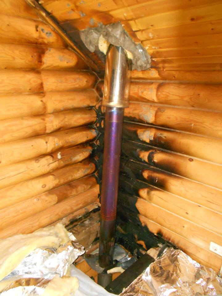

сколько можно на одни и те же грабли наступать ...
оптимально для дачи
 Размер файла:  106.86 КБ
 Просмотров:  702 раз(а)
а ведь была и изоляция стены ...
 Размер файла:  82.8 КБ
 Просмотров:  795 раз(а)

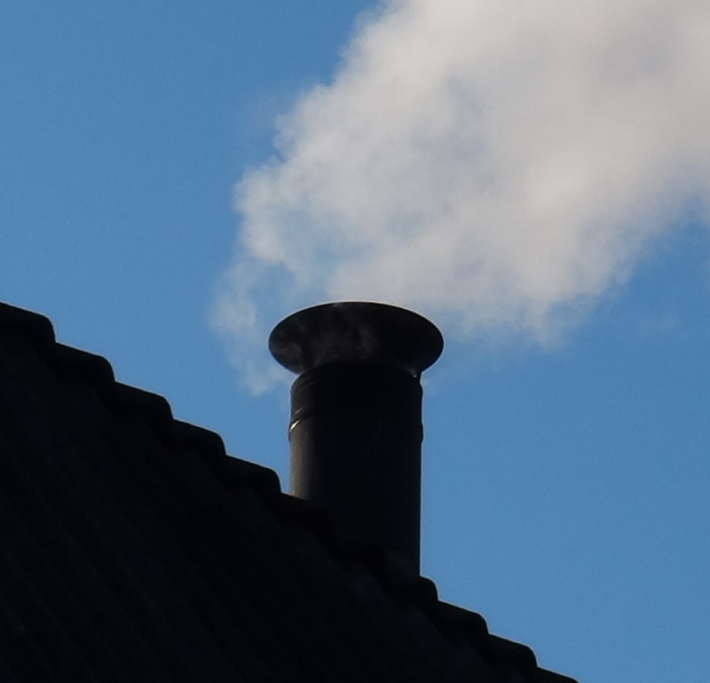

Дымник мешает выходу газов из трубы
 Размер файла:  50.05 КБ
 Просмотров:  664 раз(а)

СообщениеДобавлено: Пн 13 Апрель 2015, 13:29 Ответить с цитатойВернуться к началу
Резонное замечание Евгений
белый дым - это если не ошибаюсь на выходе трубы градусов 200 и соответственно чем ближе к огню там теплее
первая труба из печи у меня голая 1мм. нерж изолировал стены фольгированным
базальтом проверял строительным феном 600град , накрыл спичку листом и жарил с ратояния примерно 100мм. не загорелась
а на втором фото не все так ясно , если открытый участок проходил через жилую комнату почему не поставили сендвич , тем более если учесть опыт этих спецов http://forum.rusbani.ru/viewtopic.php?t=6631&postdays=0&postorder=asc&start=0
то в средине дымохода самое жаркое место
С дымником тоже согласен , а как же дождь они бывают , и даже обильные
