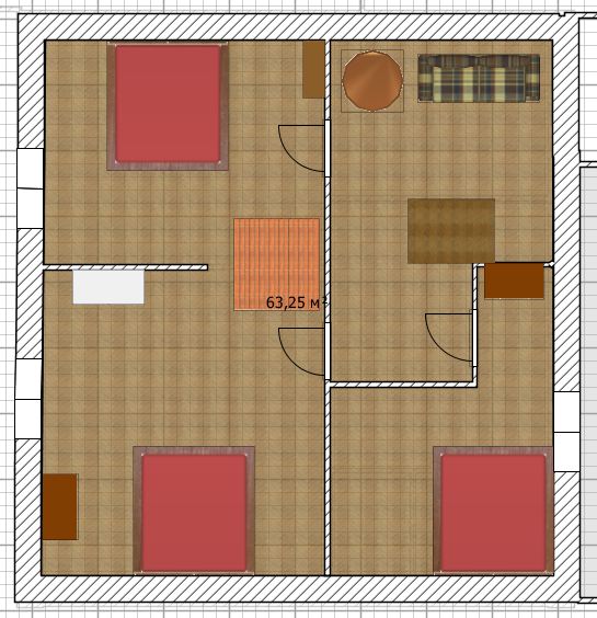

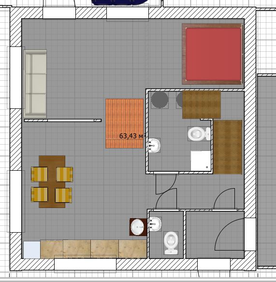

Здравствуйте, уважаемые!
Дом только проектируется и хочется все, что связано с печью в него максимально "заложить".
2 этажа по 63,5 м2, второй мансардный.
Стены: арболит 40см. Утепление пола/крыши и вентиляция в процессе расчетов.
География: Владимирская область.
На схеме север справа, за северной стеной гаражно-хозяйственная пристройка.
Печь предполагается единственным отопительным источником. Использоваться будет в дачном варианте в ближайшие лет 5 (включая зимние "наезды"), потом планируется ПМЖ.
Нужна плита и хлебная камера. Желательны варианты с задвижками для летнего/зимнего хода и отсечения второго этажа (видела в одной из тем упоминание, что можно без отдельной топки наверху, задвижкой регулировать прогрев мансарды). Без камина категорически.
Не нашла в каталогах такого, чтобы "вот оно". Хотя не исключаю, что просто не поняла как оно минимально переделывается под наши потребности.
Вопросы:
1.Выбор места верен? Форма на плане условная. Не знаю что будет правильней - большая прямоугольная или Г-образный "рукав" (не знаю как это правильно называется) в комнату.
2. Есть ли у кого на примете подходящий вариант - если не фото, то хотя бы рисунок. Или это что-то совсем нестандартное будет?
3. Объем потребляемого воздуха - просит цифры (приблизительные) для приточной вентиляции проектировщик.
4. Между печью и санузлом - должна быть стена/перегородка? Или как-то гидроизолируется поверхность печи?
5. Вентиляционный канал должен отстоять от печи и печной трубы или может (должен) быть к ней вплотную и выводиться в одну трубу (на схеме не указан; планируется вытяжной маршрут из крайнего санузла+кухни, через центральный санузел и вверх).
6. На каких этапах строительства правильно класть фундамент под печь (одновременно с основным, после, раньше) и саму печь? Предполагаем, что стройка будет растянутой года на 3-4 (фундамент-стены+крыша-отделка).
7. Читала как вы сердитесь на этот пункт, но заказчику он существенен, поверьте - по цене все-таки, на что ориентироваться?
И вопрос просветительский остался. Обсуждали с мамой эту тему, она упомянула, что раньше в избах существовало некое "подпечное пространство" (оно как-то специально называется, но не вспомнила как), которое в хозяйственных целях использовали. А в моем представлении было, что печь - сплошная конструкция от фундамента до трубы...
Буду признательна за любые подсказки и советы, потому что архитектор на всё, что с печью связано отвечает "скажите как надо, так и спроектируем"...
Возможно, кто-то откликнется из местных (Киржач-Карабаново-Александров), с заделом сотрудничества на "через год"? Или не очень местных?
2й этаж

1й этаж

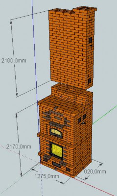

Вот такую печку могу предложить. Щиток на 2ом этаже для увеличения теплоотдачи можно сделать Т-образным (если смотреть на него сверху).
Если вам хватит для отопления 1го этажа 6кВт.

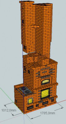

Топку и хлебную камеру на кухню. Там можно посмотреть на огонь.
Вот калькулятор.
http://vladirom.narod.ru/stoves/heatcalc.html
Сколько получается на 1 этаже? Считать только комнаты, которые нужно отопить.
Коридор отапливать необязательно печкой. Там можно ИК нагреватели потолочные повесить.
Все внутри печки строго разделено на каналы и колпаки.
Вот максимально возможный щиток и варочная плита сбоку.

Поскольку калькулятор не умеет Г-образное пространство, посчитала раздельно полное и половину - 5,7 и 4,3 кВт. Получается, что среднее - около 5, но треть у каждой цифры занимают "потери пола" (ставила утепление минватой 50мм), которые можно сократить. (Вечером попробую руками сама посчитать со всеми изгибами).
С коридором - согласна, можно изолировать. А вот санузел нужно греть. Не подскажете, со стеной/гидроизоляцией что в этом случае? Везде в темах, где расположение обсуждают, будто все в курсе как оно должно быть, что даже не упоминают. А у меня ноль информации тут...)
Расположение. У меня как-то отложено было в представлении, что она длинной стороной вдоль стены (вдоль помещения), соответственно, топка и плита с короткой стороны (ближе к коридору), а с длинной только ХК (и то только потому, что кажется неправильным ей над плитой быть).
Возражение к тому, что на рисунке - плита получается на проходе, посреди комнаты.

Пол лучше утеплить побольше. Хотя бы 100мм. Потом на отопление будете тратить меньше.
Картинки даны как вариант. Кому-то такие печки подошли. О вашей пока только разговоры ведем.
Санузел - конвектор на 500Вт легко поддержит нужную температуру.
ХК сбоку только у несимметричных печек. А у них мощность меньше.

это небольшие потребители. 600Вт ИК потолочный и 500Вт для ванной. В прихожую выходят двери из комнаты, кухни - она холодной не будет.
Но решать вам. Печку в ванную не поставить. Там будет парилка. В прихожей печка может портить лестницу. Как минимум будет скрипеть от постоянных перепадов температуры.
