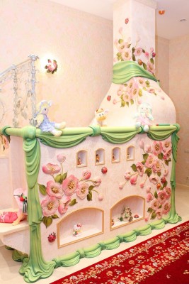

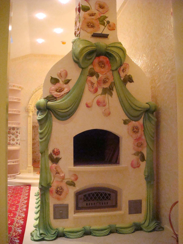

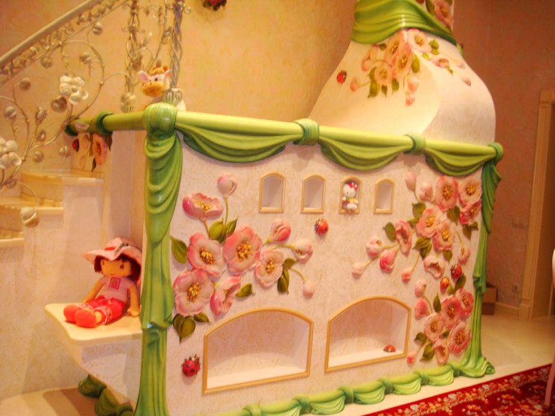

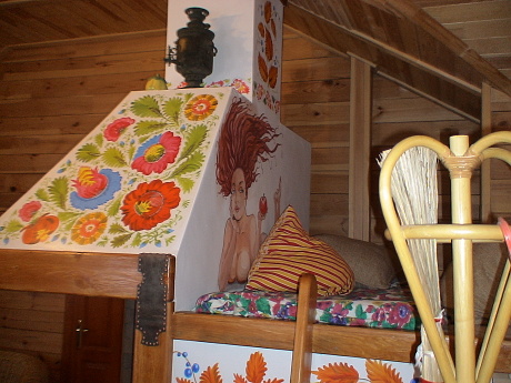

Несколько лет не заходил на печные форумы, а зря. Много интересных работ и даже мои присутствуют анонимно. Последняя интересная работа была сделана лет 5 назад, но фотографии получить удалось только недавно. Хозяева охрану сняли. Работал не один - с великолепными художниками.
 Размер файла:  172.94 КБ
 Просмотров:  1501 раз(а)
 Размер файла:  139.16 КБ
 Просмотров:  1321 раз(а)
 Размер файла:  148.12 КБ
 Просмотров:  1810 раз(а)
Александр Бацулин
Сообщения: 928
СообщениеДобавлено: Чт 5 Апрель 2012, 23:07 Ответить с цитатойВернуться к началу
хм...гламурненько ))))
а из чего лепнина?
Yaruna
Зарегистрирован: Чт 5 Апрель 2012, 18:47
СообщениеДобавлено: Чт 5 Апрель 2012, 23:35 Ответить с цитатойВернуться к началу
Термопласт

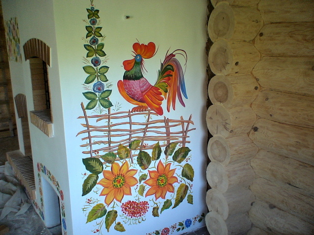

СообщениеДобавлено: Сб 6 Апрель 2013, 00:06 Ответить с цитатойВернуться к началу
Confused
Вот так как-то...

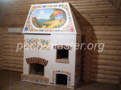

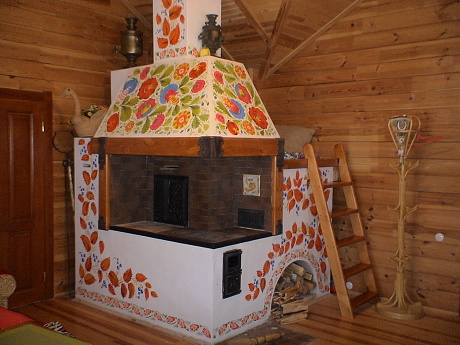

Роспись камина с русской печкой
Русская без лежанки и камин
 Размер файла:  165.65 КБ
 Просмотров:  1923 раз(а)
Шкипер
Зарегистрирован: Вт 2 Апрель 2013, 00:44
Сообщения: 29
Регион: Украина
СообщениеДобавлено: Вт 14 Апрель 2015, 22:07 Ответить с цитатойВернуться к началу
общий вид
Общий вид

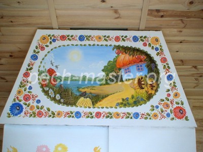

СообщениеДобавлено: Вт 14 Апрель 2015, 22:08 Ответить с цитатойВернуться к началу

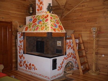

Колпак
колпак
 Размер файла:  171.66 КБ
 Просмотров:  837 раз(а)

до отделки
До оштукатуривания
 Размер файла:  136.31 КБ
 Просмотров:  833 раз(а)

До росписи
До росписи
 Размер файла:  113.19 КБ
 Просмотров:  810 раз(а)

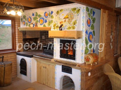

комплекс лесной
Печь, мангал литой, плита.
 Размер файла:  183.18 КБ
 Просмотров:  1010 раз(а)
