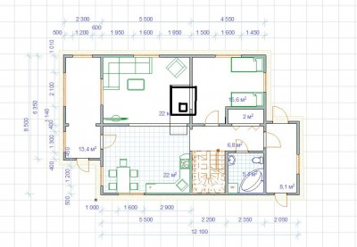

Имеем сруб 8х8м (150х150 профилированный)1-ый этаж 2900 высотой, каркасная мансарда 2700. Утеплен будет "по взрослому" сама мансарда 250мм каменной ватой уже в процессе, окошки 70 проф. и пол 1 -го этажа минимум 200мм соответственно, стены снаружи планирую в будущем 100мм полюс облицовка. Фундамент под печь залит 2100 х1790м. 1. Какого размера (типа) печи будет достаточно для основного отопления дома? 2. хватит ли её тепла на дополнительное отопление мансарды а) от тепла самой печи б) от проходящей трубы? или нужен щиток? Все проемы и между лагами и стропилами для трубы(щитка) предусмотрены- 800мм
боишся не делай, делаеш не бойся!
 Размер файла:  75.34 КБ
 Просмотров:  1006 раз(а)
Сообщения: 5969
СообщениеДобавлено: Вт 29 Март 2016, 17:31 Ответить с цитатойВернуться к началу
Семёныч писал(а):
Весна - "обрастаем" вариантами Razz
http://forum.stovemaster.ru/viewtopic.php?t=9739
Доброго всем дня! Андрей Алексеевич, особлево!!!
В начале темы увидел знакомый проект, который мы год назад рассматривали. За прошедшее время поставил сруб и не смотря ни на какие кризисы моя идея фикс об отопительной печи стала только сильнее.
Однако жизнь вносит корректировки в хотелки, в связи с чем у меня возник ряд вопросов. Подсобите, пожалуйста, спецы!
На этом фундаменте печь отопительная встанет правильного размера.
Но вот санкомната будет греться электричеством, либо регистром ГВС.
Для щитка на мансарде следует на первом этаже встраивать подтопок.
Щиток будет греть только 2-ве комнаты на мансарде.

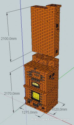

Я на строительном форуме, где постоянно нахожусь то же совета спросил и один вариант мне ну очень приглянулся! (посоветовал BobSol)
 Размер файла:  67.35 КБ
 Просмотров:  922 раз(а)
Сообщения: 5969
СообщениеДобавлено: Ср 30 Март 2016, 18:26 Ответить с цитатойВернуться к началу
Он откликается на http://forum.stovemaster.ru/viewtopic.php?t=4295 Владимир Солин Very Happy
Да только ведь с размерами не забалуешь... н.б. Владимиру "растягивать" камино-печь в габариты фундамента.
Рассмотрите вариант 2-вухсторонней топочной камеры - и в спальной на первом этаже, тоже дверка, например "ОНЕГО", ибо герметичных двухстворчатых нет моделей...
В приглянувшейся модели имеется ЗЛХ - с ней щиток будет прогреваться хорошо.
Приноровитесь к печурке!
СообщениеДобавлено: Ср 30 Март 2016, 20:16 Ответить с цитатойВернуться к началу
В этой модели есть транзитный канал - из топки в щиток 2го этажа. С ним щиток разогревается как у шведки.
БОльшего размера печки для 2х этажей у меня пока нет.

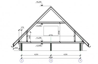

 Размер файла:  87.9 КБ
 Просмотров:  733 раз(а)
Очень хорошая модель! однако под мой дом её не получается приспособить, как я понял.Но чисто теоретически, если бы к ней как есть, сзади, по глубине добавить ешё три кирпича 800мм и на высоту 2100 то получившийся массив как раз бы вошел в проем для обогрева спальни и тогда щиток идеально вписался бы в мои размеры с соблюдением всех ППР. Очень понравился дизайн фасада который вы мне показали.

Прежде всего, для таких площадей, конфигурации и назначения жилища, само печное отопление не слишком подходит.
Нужно понимать, что для отопления такого домика, в зимнее время, потребуется в среднем 30-35кг сухих дров, в морозные недели не менее 50-60кг. Т.о., на отопительный сезон потребуется не менее 2-3 камазов.
