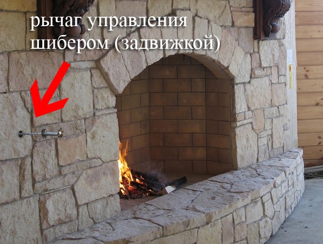

Хочу поделиться со всеми читателями личным опытом по сборке дымохода "Schiedel", точнее с отрицательной стороной данной темы.
Задумка была проста - сложить из шамотного кирпича обычный камин, (на что был приглашен опытный печник, который с блеском справился с поставленной задачей), и собрать комплект отдельностоящего керамического дымохода, (по понятным причинам был выбран Шидель). Все в том дымоходе хорошо продумано,- от основания до колпака, но вот с шибером, на мой взгляд, вышел прокол.
Место установки данного штатного элемента (керамич. тройник с самой заслонкой из нержавейки) расположить ниже чем 2,5 м. от пола не представляется возможным! А дотянуться до него при закрывании-открывании - оказалось делом непростым даже при моем росте выше среднего. Бегать за табуретом или стремянкой каждый раз - мало радости. Да и дотянуться до него через камин - дело не из простых. Что уж говорить про жену и детей!!!
В тех. документации производитель лишь рекомендует ставить данный узел "выше тройника подключения печи, или не менее 0,2 м. от потолка" (чтобы дети не дотянулись). Ну или на след. этажах. Каждый раз тогда ходи на второй, третий этаж! Та еще радость...
Немного подробнее по высоте установки:
Высота камина, сложенного из кирпича, в среднем 1,5 метра (от пола до начала дымохода) + 0,3м это угол 45 град. из нержавейки в сторону дымохода + минимум 0,3м по вертикали участок трубы из нерж. до присоединительного отвода в дымоход + половина высоты присоединит. тройника и половина тройника шибера (если ставить один на другой) это еще примерно 0,6м.
Итого H от пола : 1,5+0,3+0,3+0,6= 2,7 м!!! - даже выше чем писал в начале! Пробуем допрыгнуть!
Шибер представляет собой обычную задвижку, которую удобно тянуть/толкать рукой. После обращения к офиц. представителю Шиделя, продавшему мне сей продукт (кстати более чем за 7 000 руб.) с вопросом - "Как открывать-то?" , - там лишь развели руками. Но предложили пользоваться кочергой, которую можно повесить под потолком на шибер.
А фактически хочется так - сел перед камином, потянул ручку - открыл задвижку, и чиркнул спичкой...
В связи с этим родилась чудесная, на мой взгляд, идея - сделать удаленный привод для шибера, который позволит управлять им от места топки. Справа или слева на расстоянии вытянутой руки будет находиться красивая ручка (выбор на ваш вкус), с шагом хода 20см. вперед-назад. При этом располагаться сам шибер на дымоходе может хоть на чердаке...
Идея была воплощена в жизнь, собран опытный образец механического привода, который превосходно показал себя в работе.
Возможно это заинтересует еще кого-то! Принимаем заказы...
Образец!

Вообще интересно. Но покажите чертежи, схемы, принцип действия, область применения, а то сразу - принимаем заказы...

идея интересная но чем проше тем лучше . я в качестве задвижек использую тоже самодельные . взял за основу стандартные поворотные только длина ручки у них как правило не подходит или в другую сторону смотрит . вот и в процесе работы замеряю по звонку заказоваю и ставлю .

Многие же ездили на вазовских зубилах...вспомните тросик привода сцепления - и станет все понятно. Только качественные троса и правильную оснастку подбирайте. А вообще у кого то из иностранцев видел промышленные.
