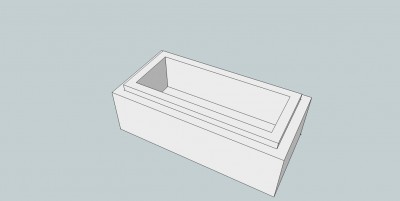

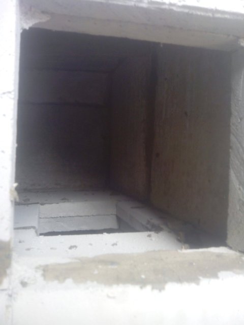

Нижний блок
 Размер файла:  91.74 КБ
 Просмотров:  854 раз(а)
alex1777
Сообщения: 233
Регион: vladivostok
СообщениеДобавлено: Вт 5 Май 2015, 09:35 Ответить с цитатойВернуться к началу
насчет чистки на чердаке - отличная мысль , что то я раньше до такого не додумался , буду делать всем , чтоб на крышу не лазить . нижний блок это что значит ,

Валентин Стрибук
СообщениеДобавлено: Вт 5 Май 2015, 21:56 Ответить с цитатойВернуться к началу

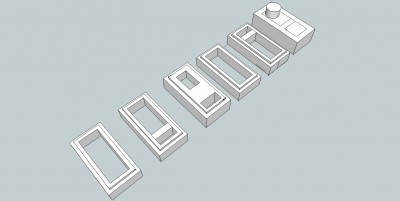

Это блоки колпакового термоаккумулятора.
Промежуточный блок вид сверху и снизу.
Труба от буржуйки может входить в колпак как с торца, так и сбоку (прорезается).
Несколькими блоками набирается нужная высота щитка.
 Размер файла:  84.1 КБ
 Просмотров:  802 раз(а)
 Размер файла:  98.61 КБ
 Просмотров:  770 раз(а)
Валентин Стрибук
СообщениеДобавлено: Ср 6 Май 2015, 00:04 Ответить с цитатойВернуться к началу

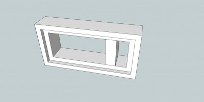

Вот основные блоки для сборки щитка.
Нижний(1), затем несколько полостных с трубой(2), затем перекрытие 1 колпака с отверстием летнего хода(3), затем(4), затем развёрнутый на 180 градусов (2), затем общая крышка с отверстием для трубы.
Нижний колпак большой, чтобы вход буржуйки вошёл до его перекрытия.
Второй колпак минимальный, можно сказать высокий канал с подвёрткой.
На отверстии летнего хода стоит переключатель. Открыто=спрямлённый канал в трубу.

Валентин это Вы мне предлагаете сделать или сами уже делаете ?
За Русский Мир !!!
alex1777
Сообщения: 233
Регион: vladivostok
СообщениеДобавлено: Ср 6 Май 2015, 00:13 Ответить с цитатойВернуться к началу
сам принцип такой же как и мы делаем примерно , мозги у нормальных разумных печников не стремящихся чрезмерно усложнять без необходимости одинаково мыслят ..
За Русский Мир !!!
alex1777
Сообщения: 233
Регион: vladivostok
СообщениеДобавлено: Ср 6 Май 2015, 00:30 Ответить с цитатойВернуться к началу
единственное , что предложенная Вами конструкция лопнет , догадайтесь почему ...
За Русский Мир !!!
Валентин Стрибук
СообщениеДобавлено: Ср 6 Май 2015, 09:06 Ответить с цитатойВернуться к началу
alex1777 писал(а):
если у вас КОНКРЕТНЫЕ предложения есть - давайте поработаем .
Я предложил свои задумки..
В щитке имеет смысл поставить рассеивающую пластину напротив входной струи, а в остальном температуры не очень велики. Только практика покажет, треснет или нет.

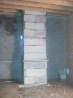

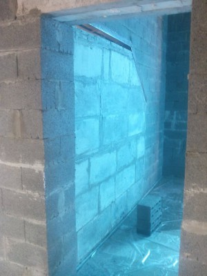

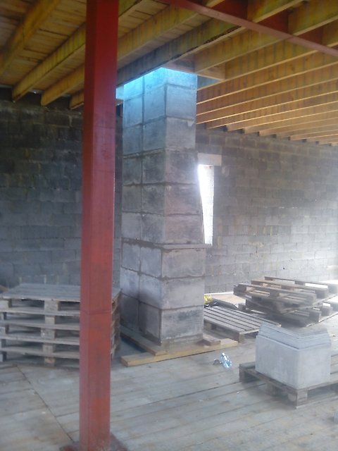

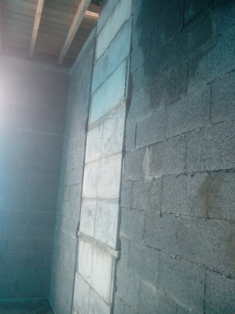

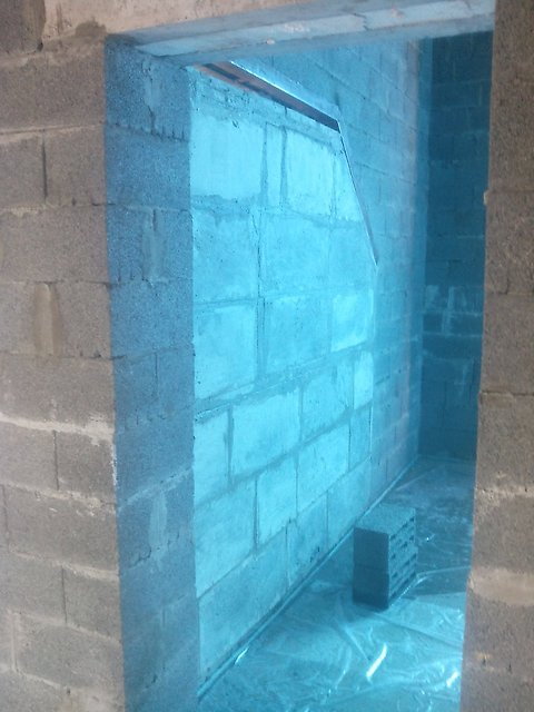

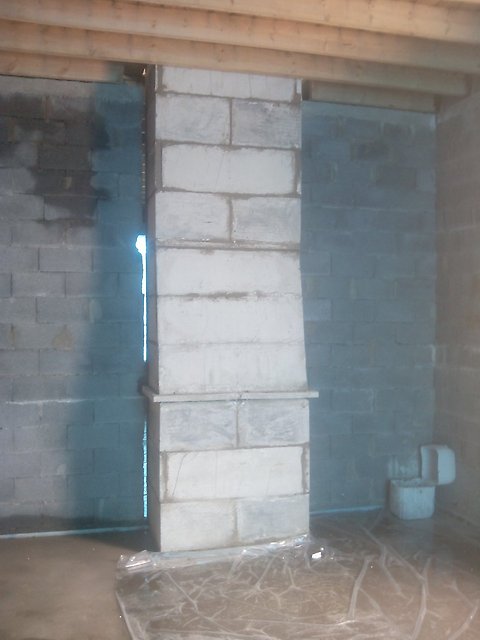

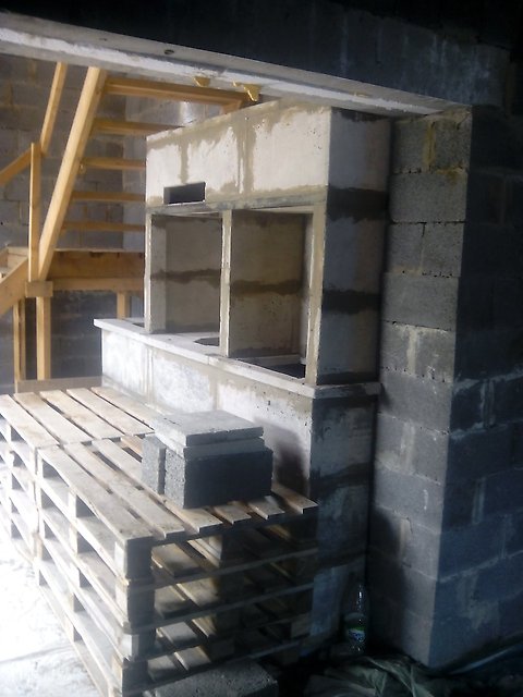

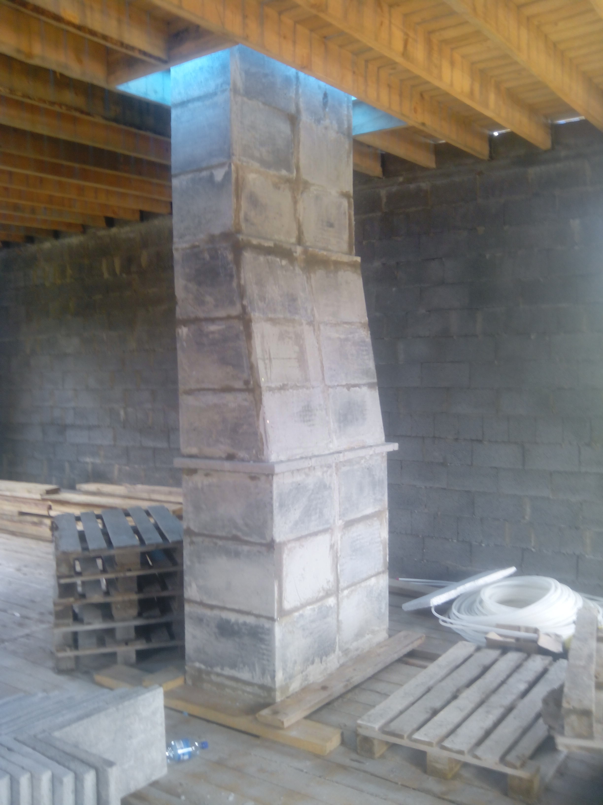

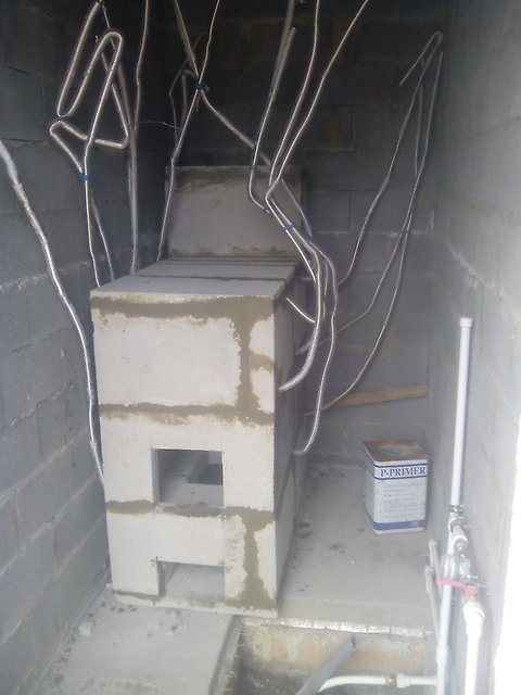

Доделываем в одном коттедже :
1. Трехэтажная каминопечь с топками на первом и на втором (2-5 фото)
Мощность отопления каминопечи первого этажа - 90 кв.м. при температуре наружных стенок 90-100 градусов , нормальном утеплении . Время нагрева 2 часа .
Мощность отопления каминопечи второго этажа - 70 кв.м при тех же условиях + топка второго этажа подогревает обогреватель на 3-ем этаже до 60-70 градусов за 2 часа ( пока не готово) . мощность обогревателя на 3-ем этаже - 50-60 кв.м. при нормальном утеплении .

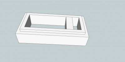

2. Кухонный печной комплекс казан , тандыр , варочная панель с обогревом задней стенки комплеса любой из трех топок .(первое фото и шестое).
Мощность отопления обогревателя печного комплекса - 80 кв.м при нормальном утеплении .
3. Котел на 50 кВт (7-8 фото )
Мощность отопления котла 500 кв.м при нормально утепленном доме .
За Русский Мир !!!

alex1777
Сообщения: 233
Регион: vladivostok
СообщениеДобавлено: Пн 10 Август 2015, 10:59 Ответить с цитатойВернуться к началу
обогреватель печного комплекса и котел .(не образает нагара)

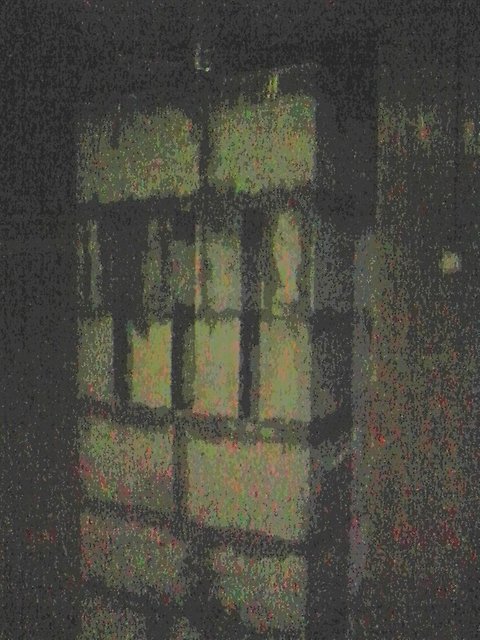

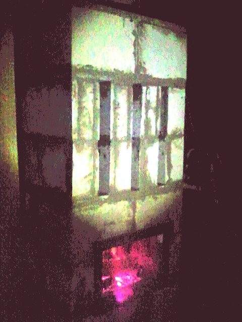

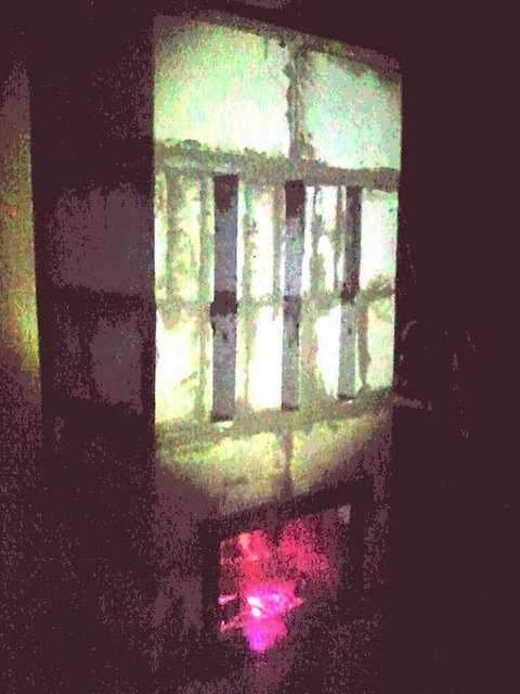

СообщениеДобавлено: Пт 8 Январь 2016, 14:11 Ответить с цитатойВернуться к началу
спасибо !!!
Давно не заходил на форум . Из нового хочу поделиться печью камином с увеличенной мощностью при небольших габаритах . отапливает 80-100 кв.м. при нормальном утеплении дома для двухразовой топки . Печь поставили под Ханкой(озеро) в доме для охотников , они очень довольны , печь на фото без отделки . Единственно фотка уже в темноте делалась так что звиняйте , но смысл идеи понятен .
Увеличение мощности достигается за счет принципа радиатора или увеличенной 1.5 раза площади поверхности каминопечи за счет карманов-ниш в обогревателе . При протопке действительно из карманов при подставлении руки чувствовался чувствительный поток горячего воздуха .
Скоро будет готово изделие улучшенного дизайна с закруглениями , ну и кое что еще . будет готово напишу для любознательных .
За Русский Мир !!!
 Размер файла:  76.17 КБ
 Просмотров:  779 раз(а)
 Размер файла:  58.49 КБ
 Просмотров:  730 раз(а)

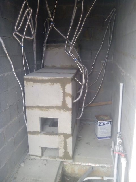

СообщениеДобавлено: Вс 31 Январь 2016, 02:27 Ответить с цитатойВернуться к началу
кому интересно в рубрике "практическая сторона" подетальная сборка(фотоотчет) по эскизу каминопечи из блоков .
За Русский Мир !!!
