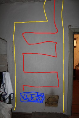

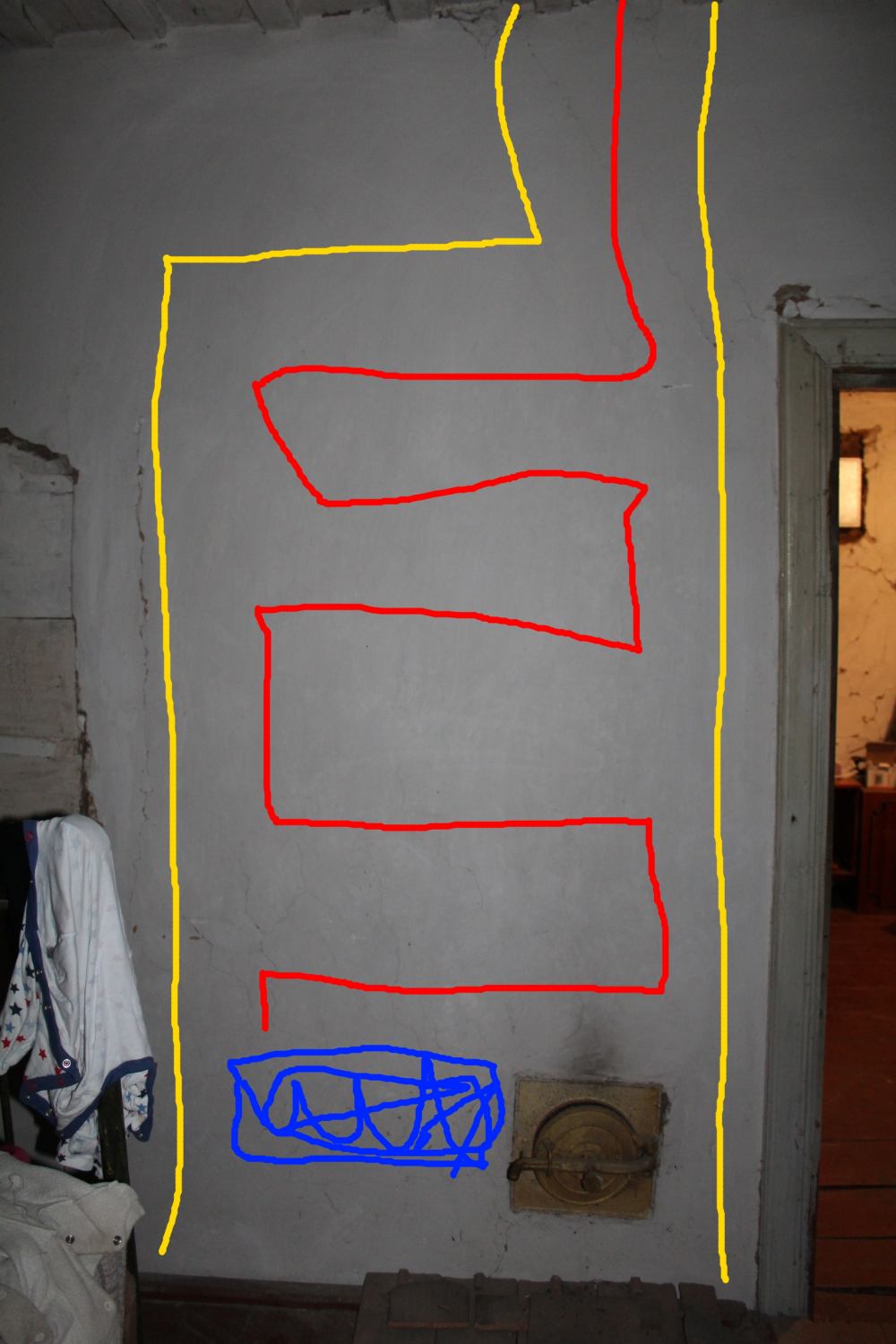

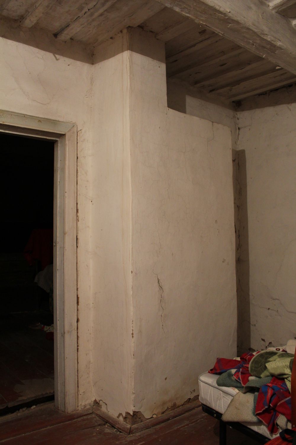

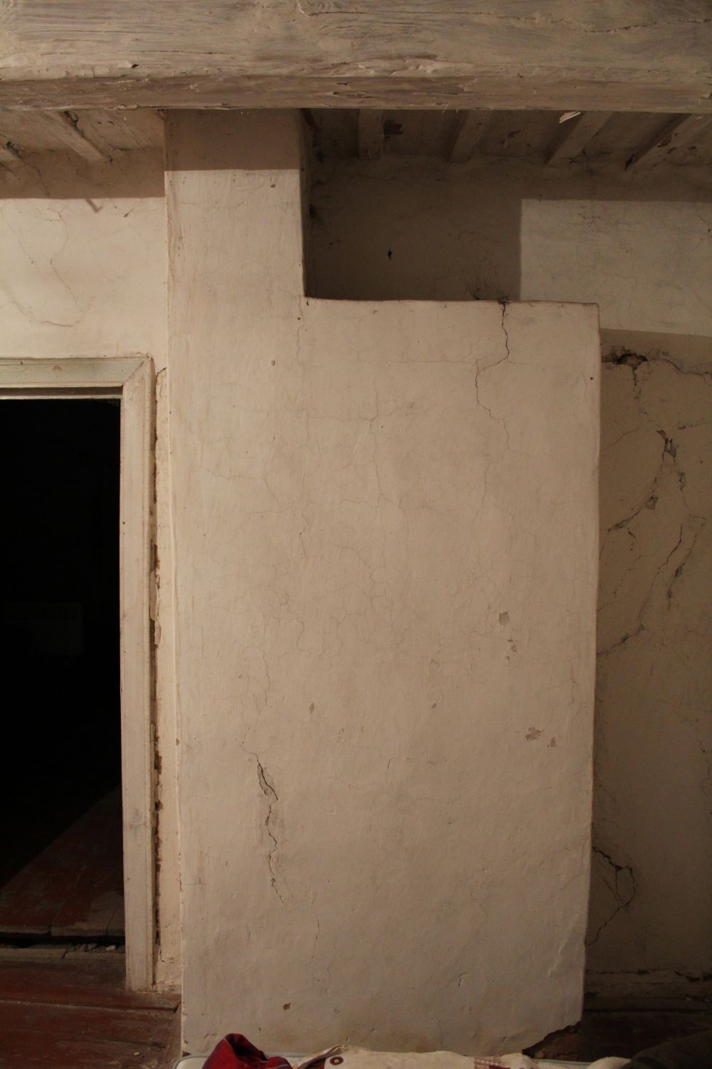

Здравствуйте!
Форум почитываю давно, тема печей очень интересна (в детстве печи были в домах у бабушек как основной источник отопления). Много читал об устройстве и эксплуатации печей.
Недавно купили дом в деревне, в нем - отопительная печь.
Дом 1940 г. постройки, печь (скорее всего) - более поздней постройки.
Отопительная голландка, без поддувала, толщина стенки - в полкирпича.
Фото прилагаю.
Синим показана топка, красным - дымоход (возможно, колец дымохода меньше).
О недопустимо маленькой толщине трубы при проходе через перекрытия знаю.
После сгорания двух закладок высушенных сливовых дров (примерно 14-16 кг) в районе топки и в районе трубы руку держать на поверхности нельзя - обжигает. Трещины не увеличиваются (или увеличиваются так, что увидеть, измерить нельзя). Трещины я фотографировал (в нагретом и холодном состоянии печи).
После сгорания одной закладки высушенных сливовых дров (примерно 8-9 кг) в районе топки руку держать нельзя, в районе трубы - можно.
На сосновых дровах натопить печь сложно - много дров уходит (2-3 закладки по 6-7 кг каждая).
Вопрос:
1) Я не перетапливаю эту печь (если закладывать две закладки сливовых, яблоневых дров, 14-16 кг)? Каковы критерии перетопки этой печи? Каковы критерии недотопки этой печи?
Печь работает относительно нормально, но есть ряд недостатков, вопросов уточнений, которые хотел бы задать специалистам:
2) Две закладки дров для данной печи (чтобы она прогрелась) - это нормально? Или нет?
3) Как можно прочистить эту печь? Выбивать кирпичи? Где именно (можете указать место на фотографии)?
4) Можно ли вставить железные дверцы (для чистки печи) в данную печь (чтобы потом не выбивать кирпичи при повторной чистке)?
5) Возможно ли увеличение сечения трубы для более надежной противопожарной защиты перекрытия? Как это можно сделать (пару слоёв войлока добавить между трубой и перекрытием, что-то иное ...)?

Если в районе трубы обжигает руку -- значит каналы не такие
Две точки разогретые топка и труба -- похоже всё мимо оборотов идёт
СообщениеДобавлено: Сб 9 Май 2015, 08:04 Ответить с цитатойВернуться к началу
скорее всего там такой ход, и прочистка должна быть под трубой(красный квадратик). есть опасность что перекрытие топки прохудилось(красная стрелка) и гор.воздух фигачит прямо в трубу, потому и перегревается в районе трубы и дров жрет немеряно. Иногда прочистку не ставят но оставляют дырку заложив потом кирпичем, впорос как ее там найти если всё оштукатурено. Но зато если там такой ход то прочистки одной и достаточно Sad

Местами штукатурку отбить и по перевязке кирпича определить систему каналов. Вариантов немного. По состоянию кирпича определить какой ремонт нужен.
Только вот добрался до Интернета снова (после публикации первого поста). Спасибо всем за мнения и обсуждения. Подкинули вы новые идеи! Однозначно будем ремонтировать печь (по финансовым и временным затратам это намного проще).
Постараюсь найти печника, чтобы произвел прочистку печных каналов, вставил дверцу.
При следующей топке постараюсь понять как идет воздух в печи (какая там система каналов).
СообщениеДобавлено: Вт 12 Май 2015, 18:22 Ответить с цитатойВернуться к началу
да уж...такие вещи надо печнику доверить ибо там без бутылки не поймешь куда и что. Я так понимаю у вас подовая печь без поддувала и колосника? ну та которую надо топить с приоткрытой дверкой? или дверка с дырками? Sad

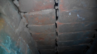

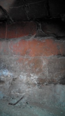

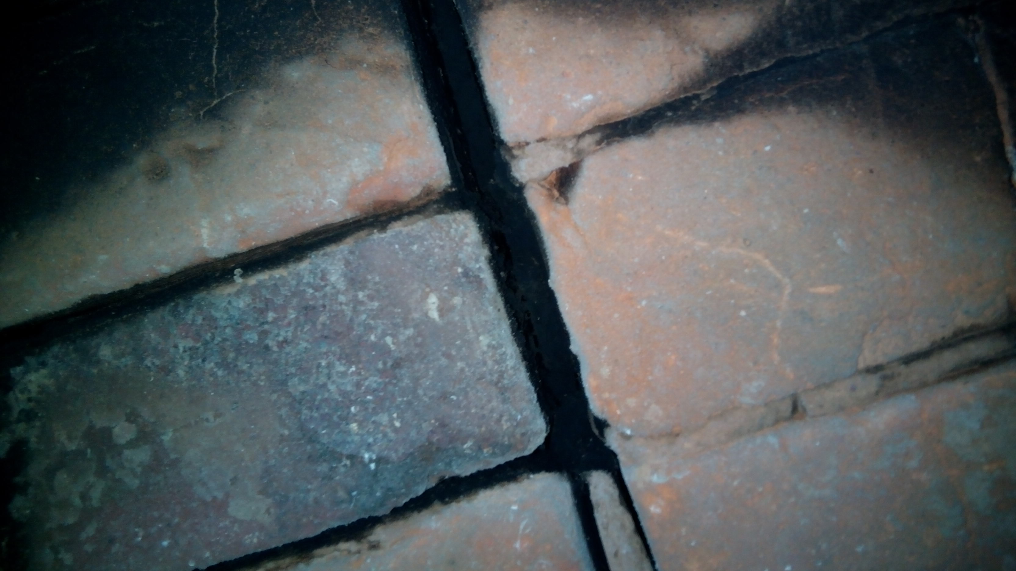

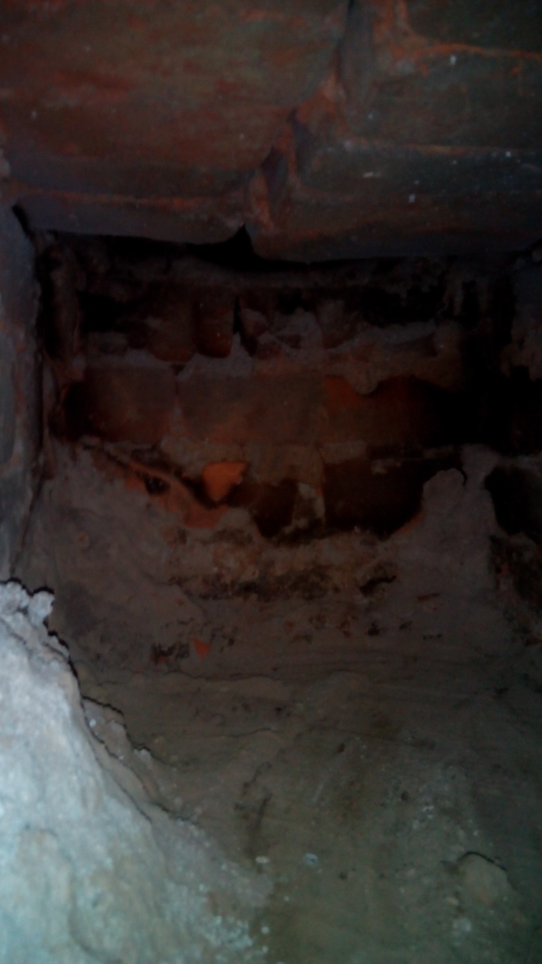

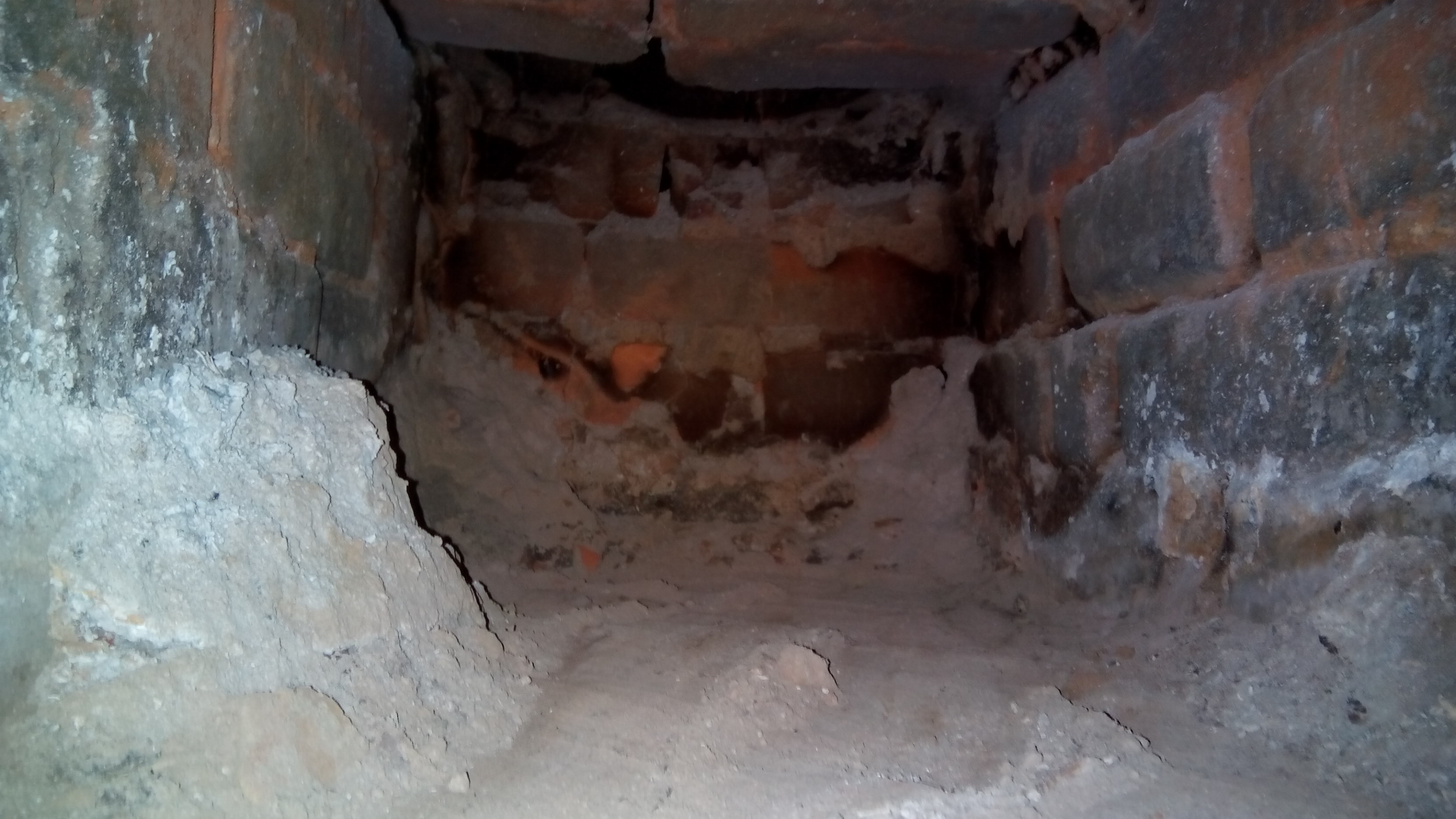

Продолжим знакомство с подовой печью Smile
Поделюсь так же информацией об особенностях эксплуатации данной печи (подовое горение). При топке печь практически не издаёт никаких звуков. Горение бесшумное. Не такое, как колосниковой печи - "рёв" воздуха, гул и т.п.
Выкладываю фото из топливника этой печи. Как раз на днях чистил печь от золы.
Фотографировал на телефон со вспышкой, засунутый внутрь печи. Получилось неплохо (фото).
Высота топливника - четыре кирпича.

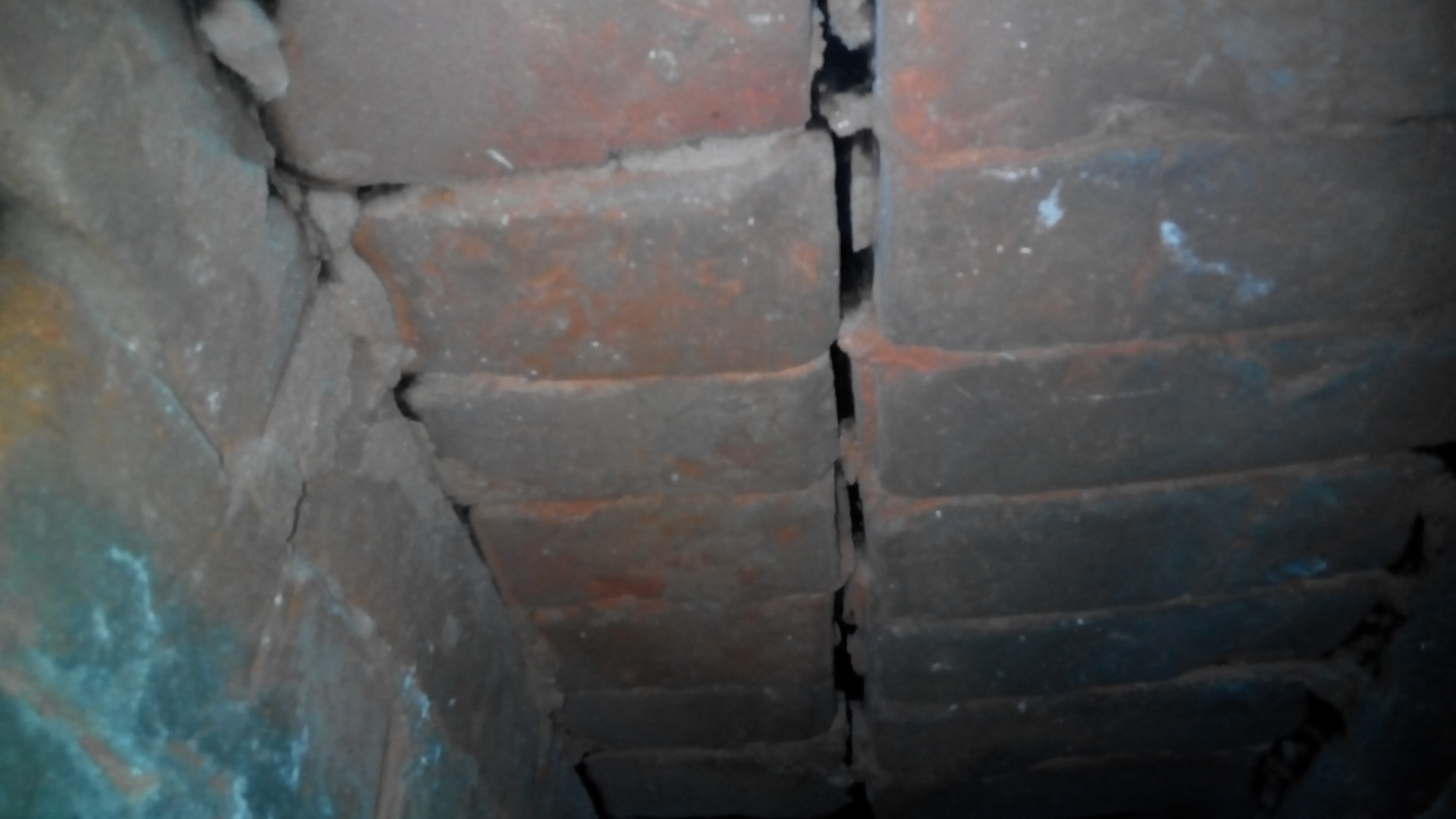

Выгребая золу выгреб так же и кусочки глины из швов и отколовшиеся части кирпичей.
Вопросы:
1) Общи диагноз (какой требуется ремонт, возможен ли он, и т.п.)?
2) Как, за счёт чего держатся кирпичи на своде печи?!?! Раствор в швах там почти выкрошился ведь?

Игорь 2
Сообщения: 1006
СообщениеДобавлено: Ср 24 Июнь 2015, 00:01 Ответить с цитатойВернуться к началу
Вообще-то у колосниковой печи есть поддувальная дверка, а у хомосапиенса руки, с помощью которых регулируется интенсивность горения в топке.
