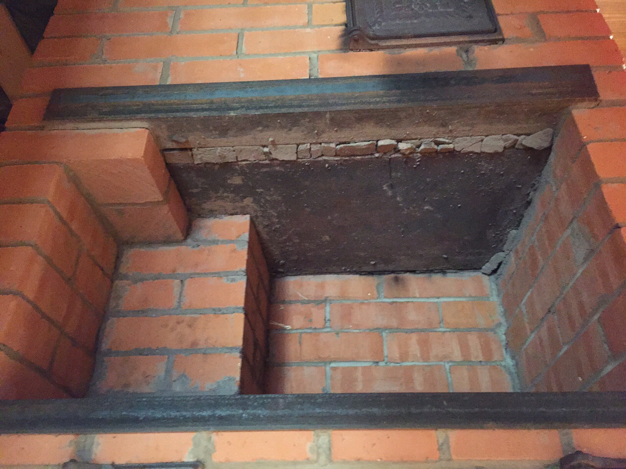

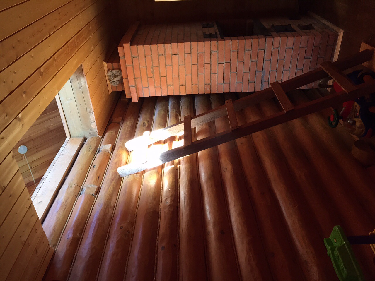

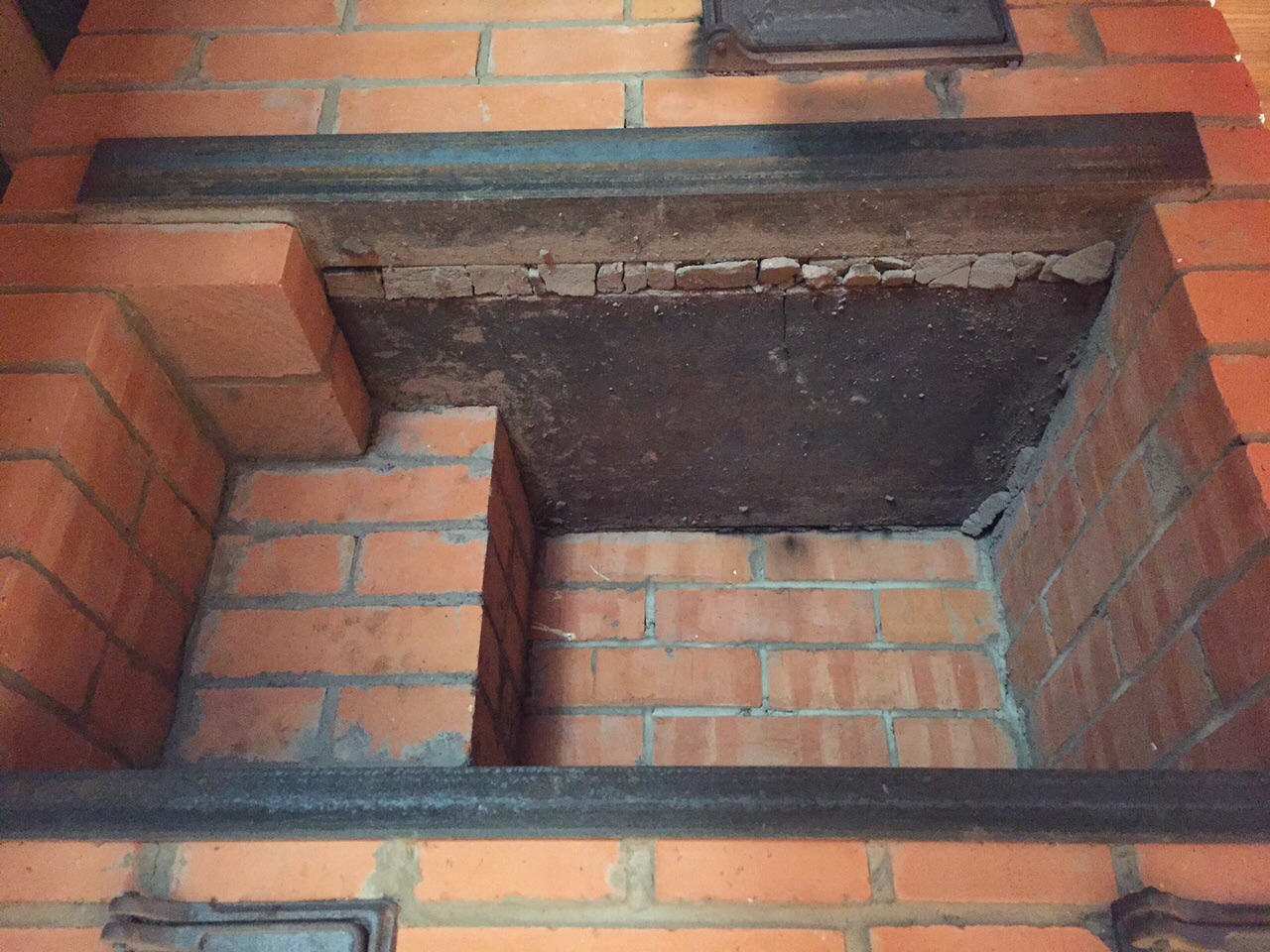

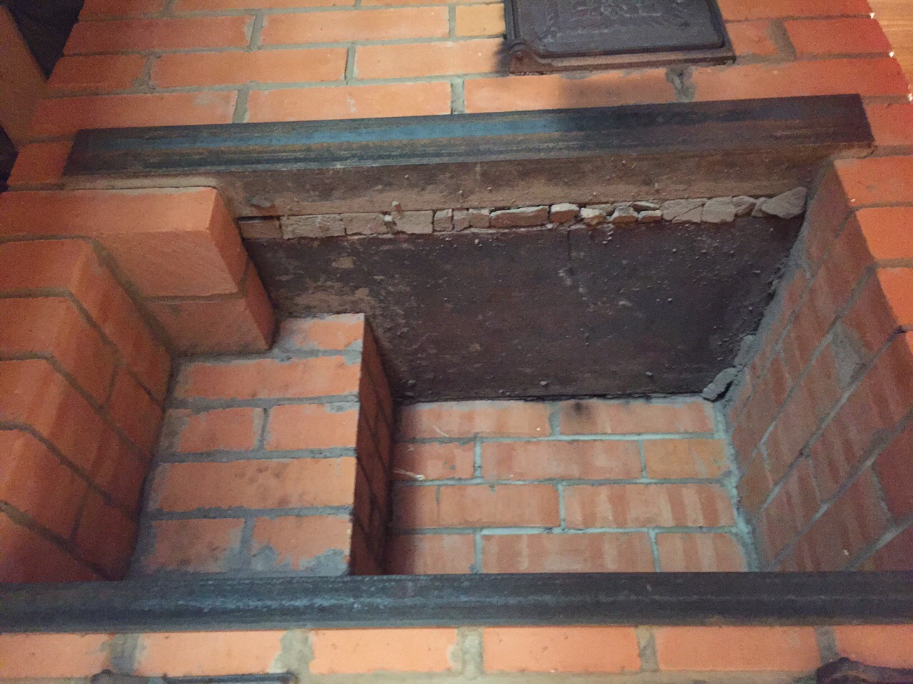

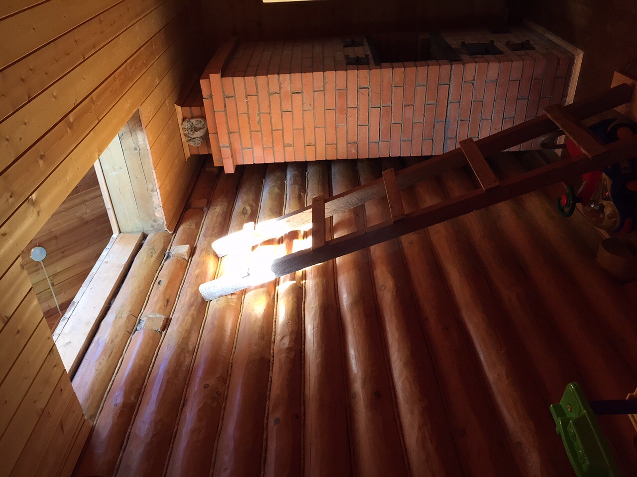

Всем доброго дня/вечера!
Проблема. У меня еще отцу в доме лет 7-8 назад выкладывал печку местный печник. Но вот беда. То ли возраст печника уже не тот, то ли не знаю в чем причина, но все никак не прижывается плита чугунная - лопается. Да и швы вокруг нее все сыпятся... Текущее состояние и фото печи прилагаются. Вот решил наконец и до замены плиты дойти, но к тому же человеку обращаться больше желания нет.
Поэтому вопрос, есть ли кто-нибудь в данном районе (солнечногорский район, урочище кочергино) с наличием иногда в выходные дни свободного времени, кто готов все-таки устранить вышеуказанную проблему? Плюс соответсвенно сколько это будет стоить.
Всем заранее спасибо Smile

СообщениеДобавлено: Ср 27 Май 2015, 10:53 Ответить с цитатойВернуться к началу
Полный АТАС. Плита зажата кирпичём и ещё много "косяков"
СообщениеДобавлено: Ср 27 Май 2015, 12:02 Ответить с цитатойВернуться к началу
раствор с цементом?
Zabavny
Зарегистрирован: Вт 26 Май 2015, 21:40
СообщениеДобавлено: Ср 27 Май 2015, 17:25 Ответить с цитатойВернуться к началу
Вроде без цемента.
СообщениеДобавлено: Ср 27 Май 2015, 21:27 Ответить с цитатойВернуться к началу
а ковырните кусочек из шва и в воду его бросьте. Если растворится с осадком глины - без цемента.
