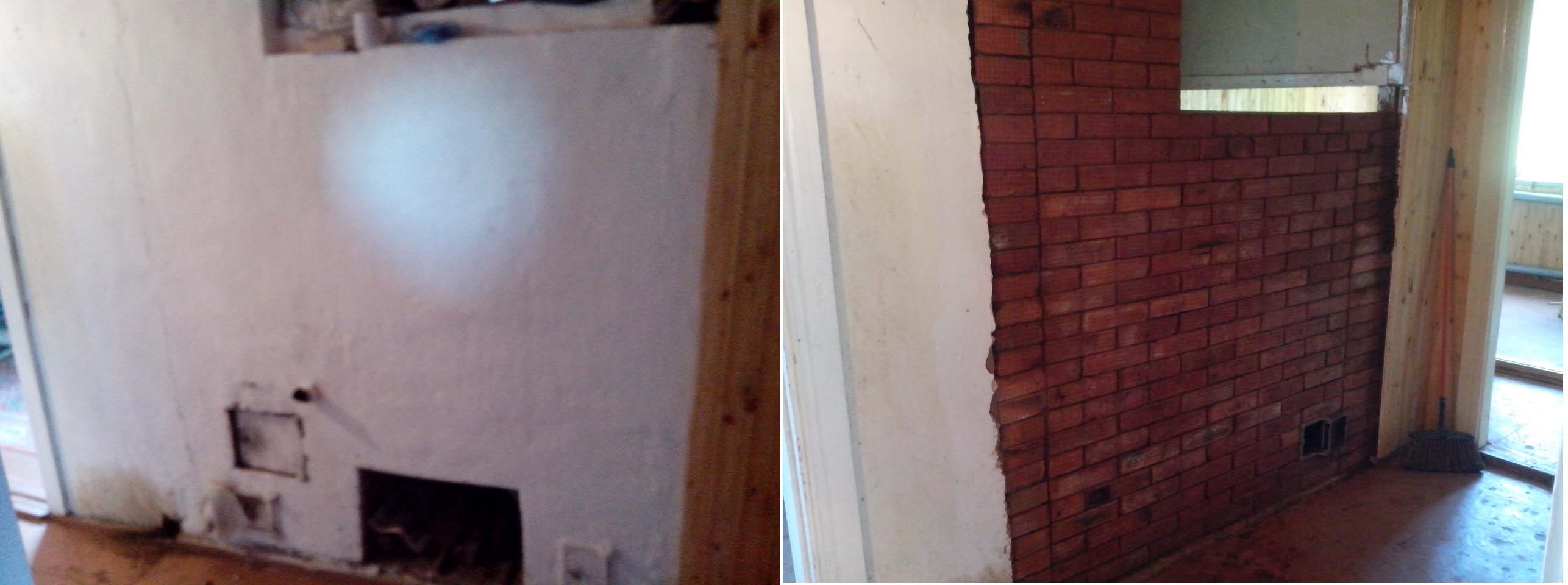

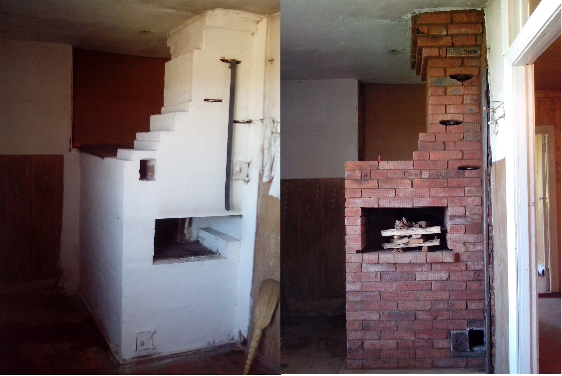

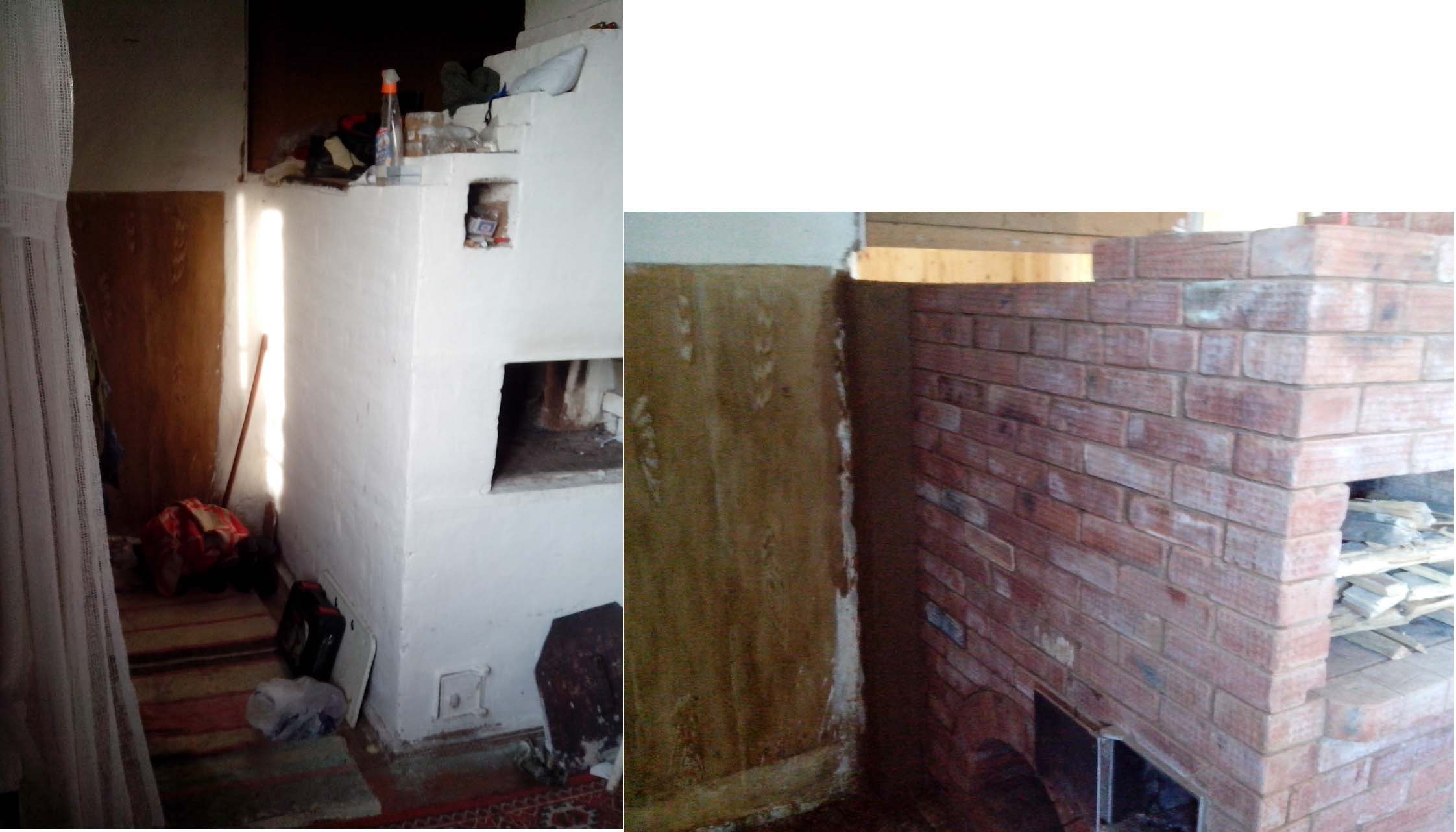

Собственно, знакомые попросили переделать печь у своего начальства. Как тут откажешь? Новую решили ставить, ввиду того, что имеющаяся дымит, не топится, простояла 20 лет и прочее... Причин масса, ситуация многим знакомая. Котел в ней был, но его отрезали, тк в системе не пойми что плавало, да и электрокотел уже был готов к установке. Дом не ПМЖ, а наподобие дачи с последующим превращением в ПМЖ, но это когда на пенсию хозяева выйдут. Довольно скоро кстати, ну да ладно.
Итог: строю русскую печь из того, что называлось русской. Попутно использую все имеющиеся кирпичи. Да, именно так, новая печь из кирпичей 20ти летней давности.
Почему так? Да потому, что нищие мы...
Так что смотрим на печь такую, какая она в большинстве домов глубинки, а то здесь попривыкли к вычурным красавицам из нового кирпича, да с точеными элементами...Вот вам шкапчик.
Качество фото средненькое - снимал на телефон.
8(963)5537005
 Размер файла:  182.63 КБ
 Просмотров:  1410 раз(а)
Фото по принципу было-стало.
 Размер файла:  172.35 КБ
 Просмотров:  1291 раз(а)

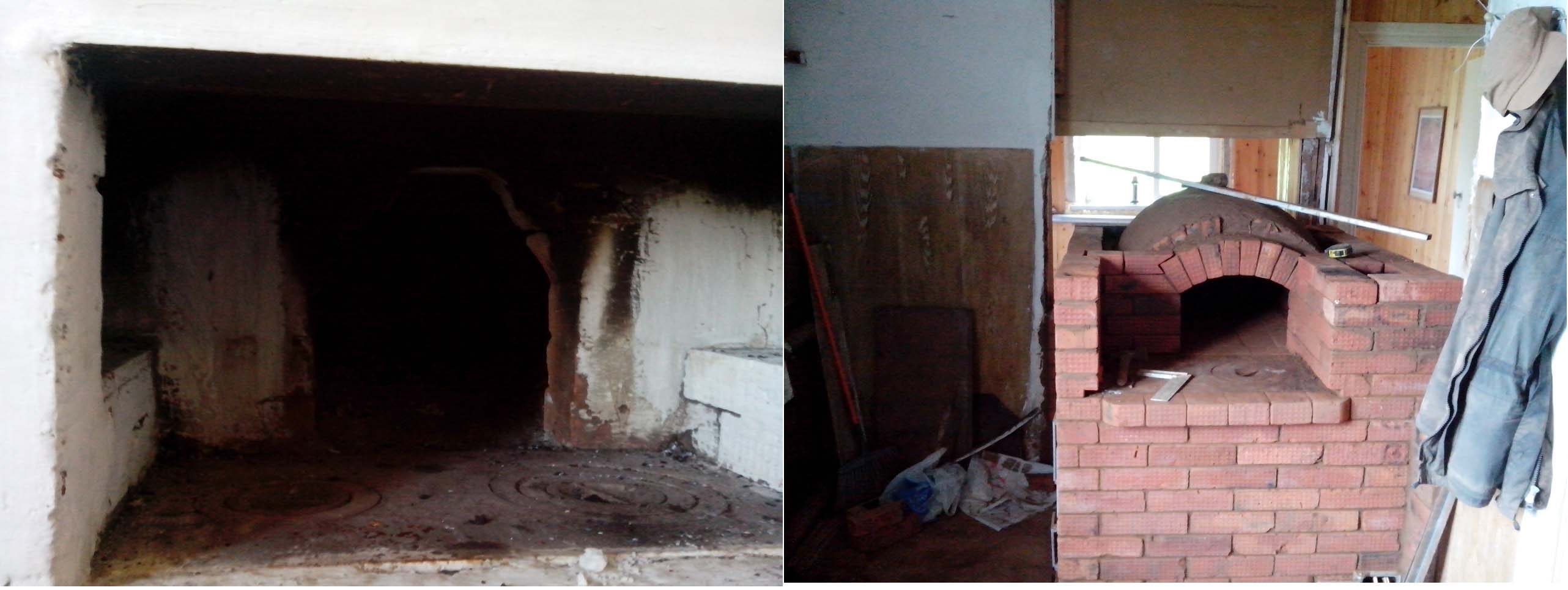

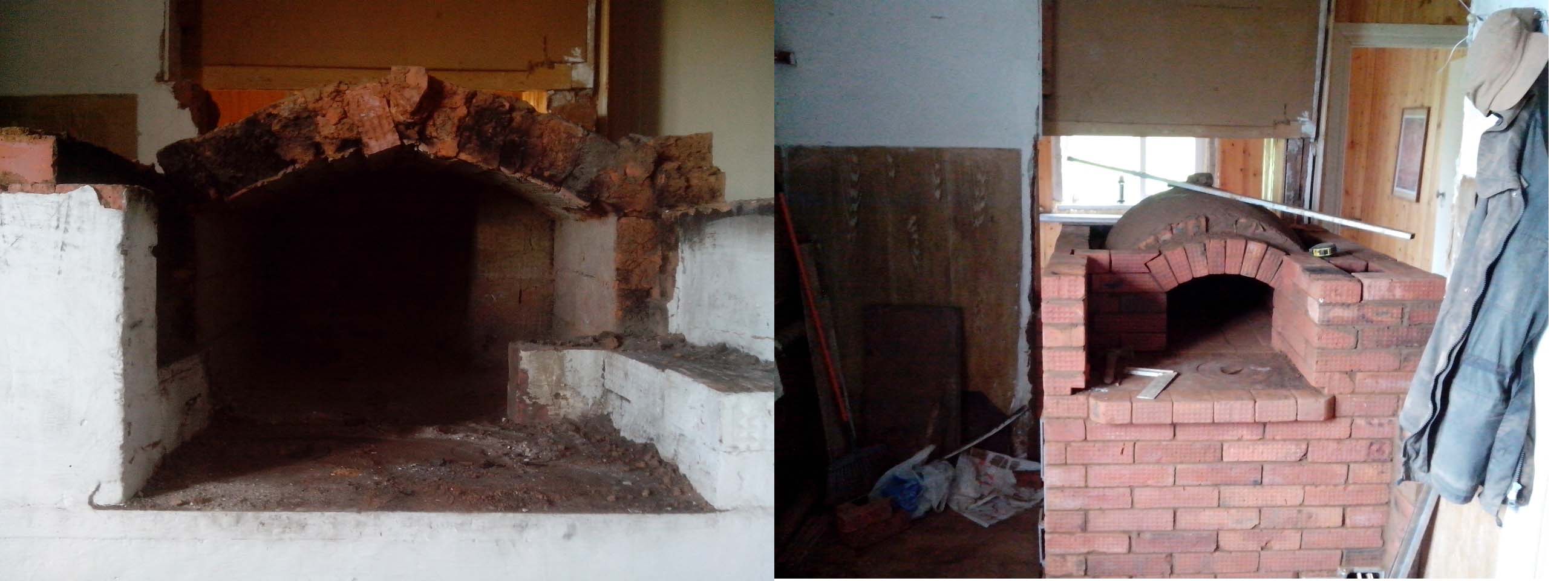

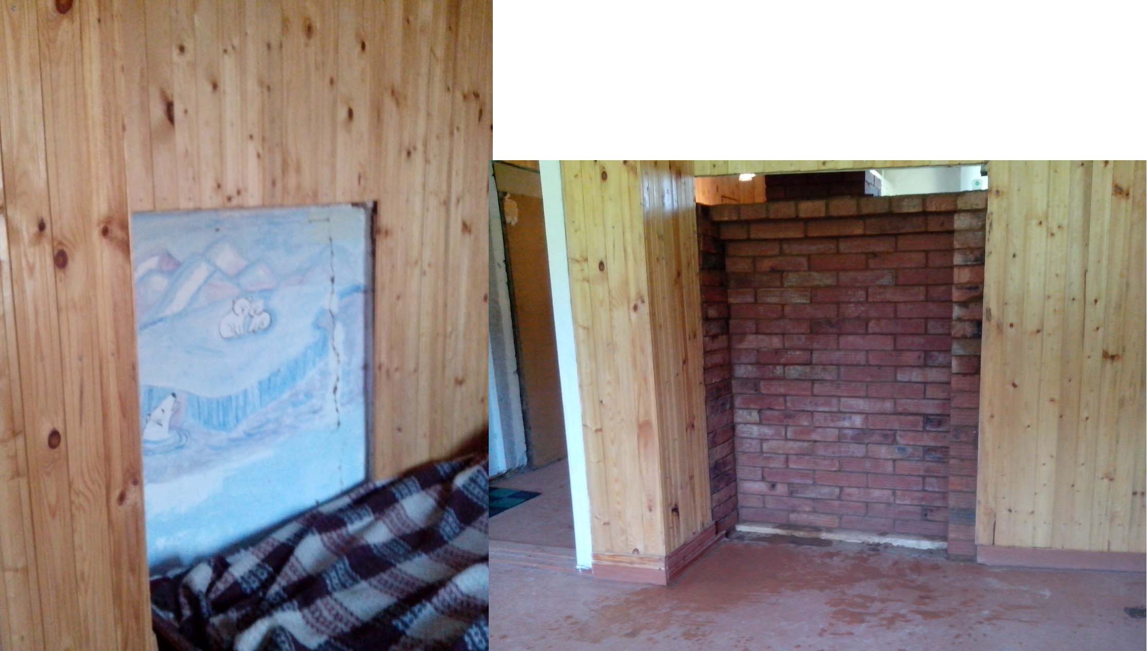

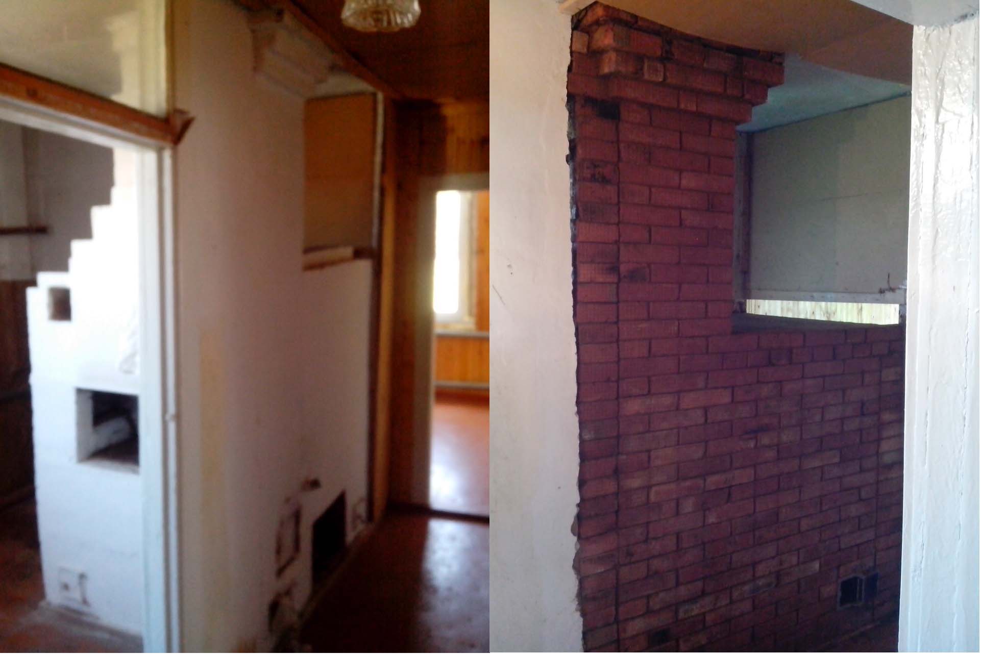

Что-то не пойму как несколько фото прикрутить...Похоже разобрался

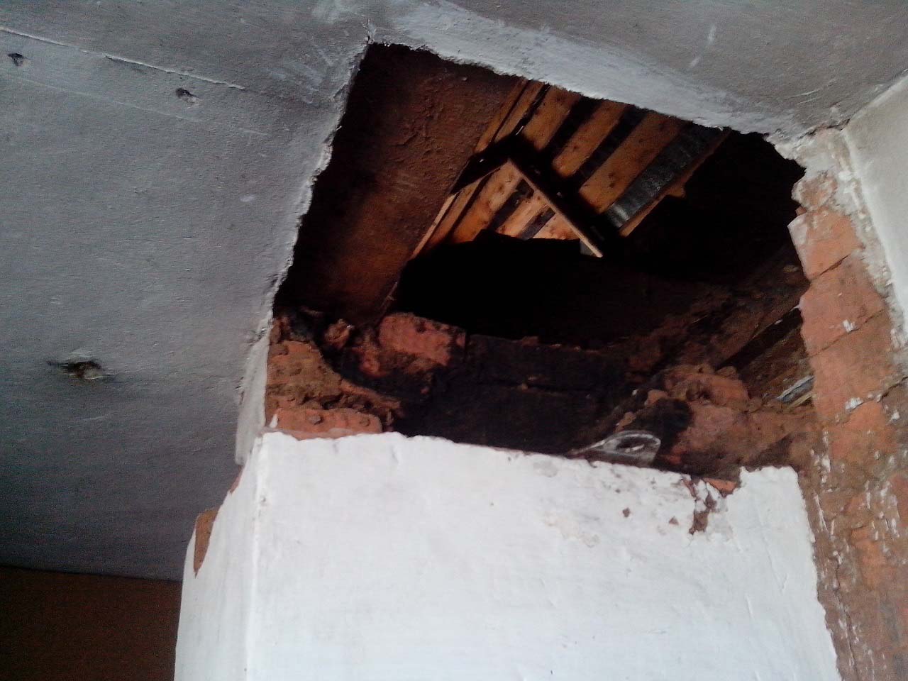

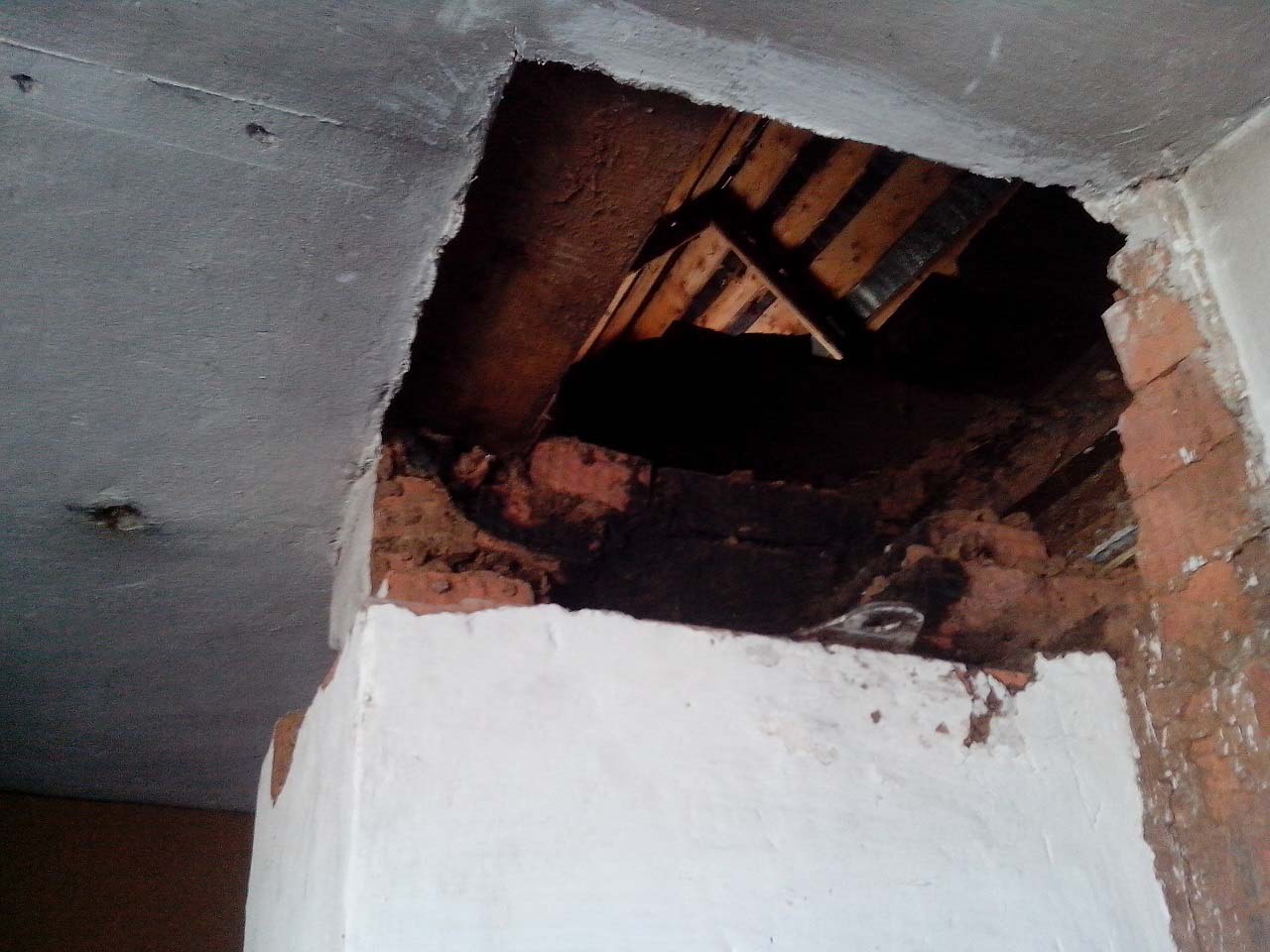

В процессе разборки была замечена вот такая штуковина, опасно однако было продолжать эксплуатировать печь.
8(963)5537005
Старая разделка
