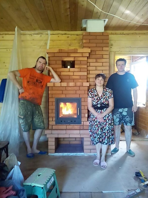

Хотела вставить видео запуска камина,но не получется....., в борьбе с компьютером-победил компьютер.
МК продолжается : день 15
Бригада Алексея Клименкова в полном составе помогает мне возвести облицовку печи вокруг шамотного ядра, с поставленной задачей справились успешно!!!! за один день. Спасибо ребята огромное!

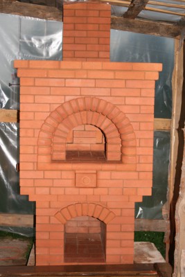

Первый плод Костромского мастер-класса. Русская печь уличная, для приготовления пищи. Использовался ТОЛЬКО Витебский кирпич, ни какого шамота, хочется печь пироги и не думать об экологичности. Не хотелось, что бы коптилась внутренняя арка, как это в классических русских печах, поэтому хайло (2 шт.) сделано на задней стенке свода.
А еще, вдохновившись и напитавшись костромского «печного духа», сразу после семинара переделал банные печи свою и тещину в пламенные. А точнее, в «направляемые факельные». Результат выше всех ожиданий. Об этом отпишу в соответствующей «банной» теме.
Еще раз огромное спасибо всем организаторам и наставникам мастер-класса!!! Если бы не вы, жить бы нам всем в «печном каменном веке» до сих пор. Спасибо что Вы есть, и до встречи в следующем году.

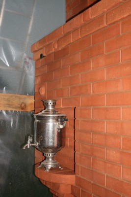

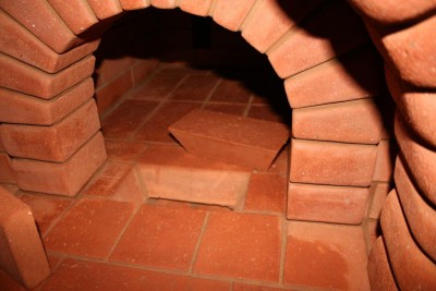

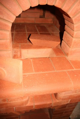

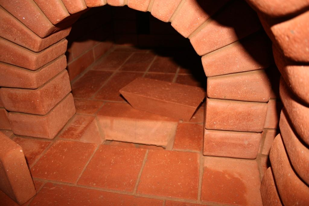

Не хотелось таскать угли по всему шестку, поэтому сделал так.

Николай, привет . Очень красиво получилось!!! Правда накосячил с перевязкой до шестка - но легко за компом рассуждать " а ты попробуй сделать!" . А Витёк , если к нему то всю печную любовь приложить - изумителен!!! Молодец!!! А по функционалу кмк - копчения лица не избежать.

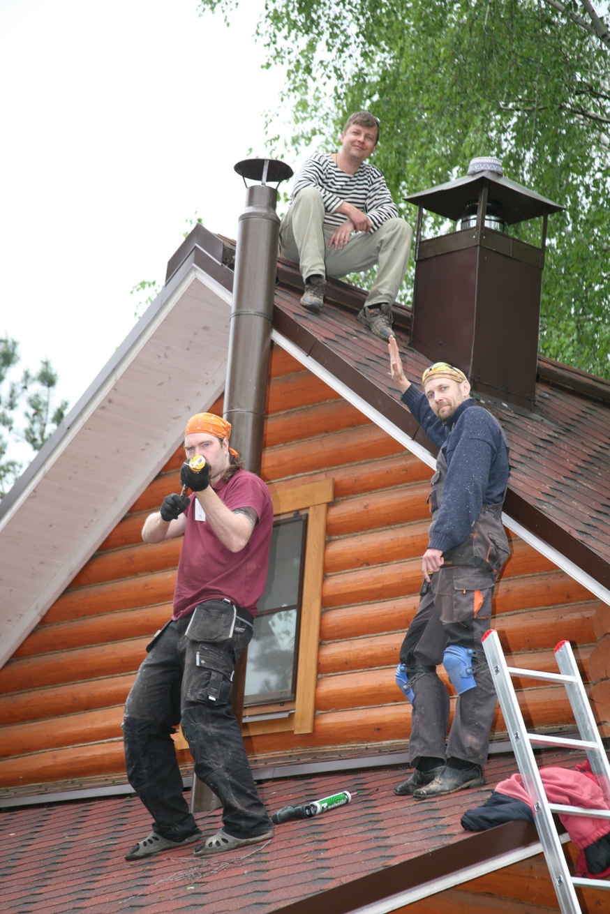

Коля зачет Very Happy
Что то тишина по фото с мастер-класса... Оживим Радость Smile
Любая печь заканчивается трубой ;0) Нано-технология - щегидым-колпак
