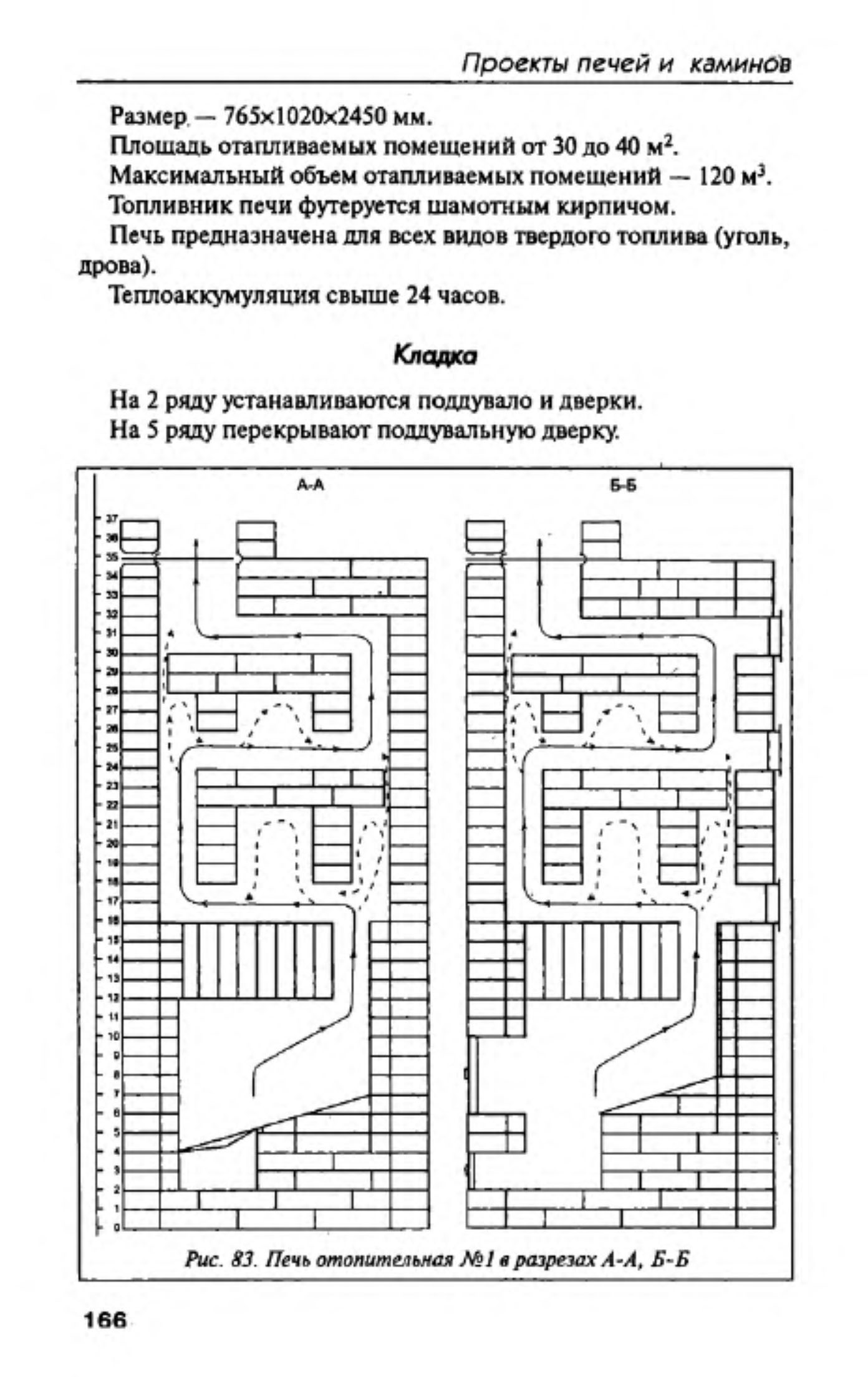

Раз уж Вы зашли сюда, не могли бы Вы как специалист прокомментировать проект уличной русской печи.
Желательно как всегда объективно. :D

| Селиван Виктор писал(а): |
| Эти исследования стоят приличных денег. |
Это испытания по ГОСТ или евростандарту стоят денег.
Так они и производятся на печах, выпускаемых серией в тысячи штук.
А вот исследовать несерийную бытовую печь можно и без особых денег.
На первом этапе можно было бы закрепить в РПО некую до предела упрощенную двухстадийную процедуру испытаний (коли она в РФ пока никак официально не введена).
На первой стадии исследуется ход температуры поверхности печи в каких-нибудь двух-трех точках с указанием закладки дров. От начала растопки и далее в течении суток. И всё! Отсюда оценивается примерная теплоотдача печи и время остывания.
На второй стадии (при необходимости) добавляется газоанализатор. И всё!
Параллельно решается вопрос ресурса реальной эксплуатацией в течении года.
Ресурс включает сохранение целостности и степень засаженности. Или еще чего. И все!
Также решается наиболее жгучий вопрос перетопа печи заказчиком - например, устанавливается алюминиевая пластина в кладку печи в некую заданную точку. Расплавилась пластина - претензии печником не принимаются.
Ваша печь, мне кажется, более "долгоиграющая" (чем колпаковая "скорлупа") за счет наличия теплоемкого сердечника и наличия мостиков тепла на внешние стенки. Ну так и покажите на цифрах, что печь более стабильно держит температуру в помещении, а не так, что вечером жарко, а утром холодно. Может быть, этот сердечник нужно сделать еще более массивным и еще более прогреваемым?

Сообщения: 6499
Добавлено:
Чт 7 Май 2015, 00:35
Кстати, колпаки у Вас все же маленькие. Так что, извините - это скорее колпачки.
Ведь когда "колпаковцы" показывают, как дымок сигареты поднимается вверх в стакан, и говорят заказчику, что мы вам, мол, сделаем в печке так же, то специально "забывают", что размер этого стакана (для костра в печи) должен быть равен как минимум объему черной избы.
Собственно на этом и построен принцип курного обогрева помещений (пирогового).
Но никто в печах таких колпаков в десятки кубов не делает. Ограничиваются в тысячи раз меньшими объемами. А у Вас эти объемы колпаков еще в десять раз меньше.
То есть во всех этих случаях имеем "фен", дующий в стакан (или мимо стакана). :D
А у Вас колпачки - это по сути "шероховатости" на потолках каналов. :-D

| Юрий Хошев писал(а): |
Также решается наиболее жгучий вопрос перетопа печи заказчиком - например, устанавливается алюминиевая пластина в кладку печи в некую заданную точку. Расплавилась пластина - претензии печником не принимаются. |
Юрий Михайлович спасибо за подсказку по аллюминиевой пластинке-возьму на вооружение. И испытания по вашей методике постараюсь провести.
| Ваша печь, мне кажется, более "долгоиграющая" (чем колпаковая "скорлупа") за счет наличия теплоемкого сердечника и наличия мостиков тепла на внешние стенки. Ну так и покажите на цифрах, что печь более стабильно держит температуру в помещении, а не так, что вечером жарко, а утром холодно. Может быть, этот сердечник нужно сделать еще более массивным и еще более прогреваемым? |
На данной конструкции более массивный сердечник неуместен-нужно увеличивать тепловоспринимающую поверхность внутри печи увеличением высоты колпаков -тогда это возможно и то незначительно. Печь при этом выше будет -данная печь проэктировалась для деревенского дома с низкими потолками.В данной конструкции также можно только сделать толще перегородки между колпаками(в кирпич)-при этом увеличатся габариты по длине печи и объём топливника соответственно .
Сергей А.В.
Ведь когда "колпаковцы" показывают, как дымок сигареты поднимается вверх в стакан, и говорят заказчику, что мы вам, мол, сделаем в печке так же, то специально "забывают", что размер этого стакана (для костра в печи) должен быть равен как минимум объему черной избы. |
Дымок от сигареты и я показываю. Есть проекты печей и с более высокими колпаками и я осмысленно не стал их обнародовать в книге и не из-за секретов. А из-за того что такие печи могут неправильно эксплуатировать и использовать не по назначению. Например-если вместо домов с ПМЖ будут использовать(строить ) в дачных домах- в таких случаях возможно "засаживание" колпаков и вытекающие из этого негативные последствия. Да и при протапливании всяким "дерьмом"-тоже будет засаживание. В книге я всё упрощал до возможного минимума- чтобы печи могли построить люди вообще без опыта в печном деле(дачники,садоводы,деревенские жители-которые не могут позволить себе нанять профессионала). Конечно проекты делались не в 3д и в них много опечаток.
| спасибо за подсказку по аллюминиевой пластинке |
Пожалуйста. :D
Но чтобы это стало подсказкой, вам придется перемерить температуры каналов при максимально допустимой загрузке дров (или угля) и решить, будут ли эти плавкие вставки из меди-бронцы-латуни в топке, из алюминия в каналах или из олова в трубе.
Но двигаться в направлении контроля так или иначе придется, поскольку заказчиками все чаще сейчас выступает современная молодежь, не обученная с детства печным особенностям.
| На данной конструкции более массивный сердечник неуместен |
Ну это Вам решать.
Но проблема постоянства температуры стенок печи (или возможность ее регулирования) сейчас, мне кажется, самая главная. Ее решение тотчас вернет лидерские позиции России в области дровяного отопления.
| Дымок от сигареты и я показываю. |
Кому показываете? Заказчикам? Зачем?
Ну это Вам решать.
Но проблема постоянства температуры стенок печи (или возможность ее регулирования) сейчас, мне кажется, самая главная. Ее решение тотчас вернет лидерские позиции России в области дровяного отопления. |
Юрий Михайлович -я имел ввиду конкретную печь,скан который вы здесь выложили. Для более мощного сердечника надо проектировать уже другую печь с более мощным топливником.

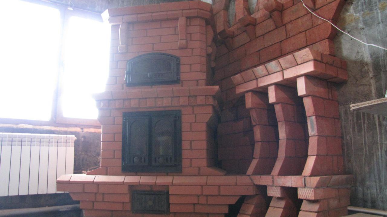

| Цитата: |
| "....неплохо как-то выделить в отдельный класс (и "нейтрализовать") печников "элитного разряда". Которым интересен лишь внешне-декоративный вид печей и которым отопительно-кулинарные вопросы совсем не интересуют. Все-таки умение сделать печь не заключается лишь в умении резать и шлифовать кирпич. Если у кого характер "женский", то он и печь сможет делать долго и сделать ее ровной и красивой. Но "женского" характера не всегда хватит для "обдумываний, опробований и бесконечных доводок". Так что надо как-то исправлять ситуацию, когда печники на форумах почему-то тыкают друг друга фотками своих печей, а не таблицами технических испытаний. " |
вот тут, фоткой тыкнули.
Не могли бы Вы, по своим отличительным признакам, определить половую ориентацию данной конструкции ?

Furby
Сообщения: 417
Регион: Биробиджан
Добавлено:
Пт 8 Май 2015, 15:47
| Сергей А.В. писал(а): |
Не могли бы Вы, по своим отличительным признакам, определить половую ориентацию данной конструкции ? |
Я тоже гдето видел это ..(). Сам не понял чё к чему. Мож заказчик так хател? Но рука печника не смогла бы такое сотварить.
Сообщения: 6833
Добавлено:
Вт 2 Июнь 2015, 16:03
Желательно как всегда объективно.  |
А что прокоментировать ? Это проект мой . С двумя газовыми порогами -по передней и задней стенке дымосборника. В литературе я по крайней мере таких решений не встречал-препятствование опусканию холодного воздуха не только по задней стенке но и по передней стенке. Холодный воздух "гад" -опускается по всем стенкам трубы и дымосборника. Такую систему применяю и для каминов,мангалов и других прямоточных очагов. Эту конструкцию протестировал Александр Чернявский- может и выскажет своё мнение если прочитает этот пост. Печь Уличная- кои у нас в деревне испокон веков строили- чтобы летом в доме не топить печь. Печь теплоизолирована- дабы поменьше терять тепла в атмосферу- греть воздух окружающий печь. Какие еще вопросы? Почему под и свод без наклона- дык это на любителя. Кому надо сделают. А для начинающих это проще. Результат мало чем отличается по сравнению с наклонным подом и сводом. Чего ещё?- задавайте вопросы
