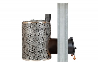

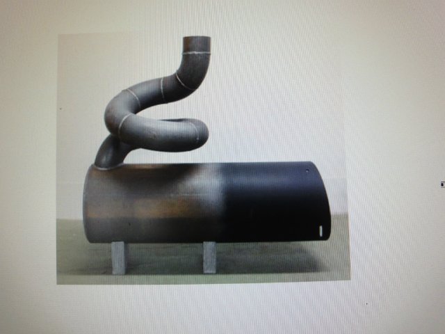

Господа, товарищи, печники!
Строю баню в Германии столкнулся с печной проблемой.
Скажите пожалуйста если взять печь Ики сверху поставить короб из нержавейки
и туда заложить камень. Скажите пожалуйста хватит мощности печи?
Что бы обогреть парную размером 2.4х 2.4х 2.5? Какое колличество камня будет оптимальным, что бы выдавала хороший пар? Печь планирую в саркофаге из талькохлорита какой толщины взять 6см или 4.5?
Диамерт топки 33 см длина 50см.(общая длина 95)
по принципу паравоза.

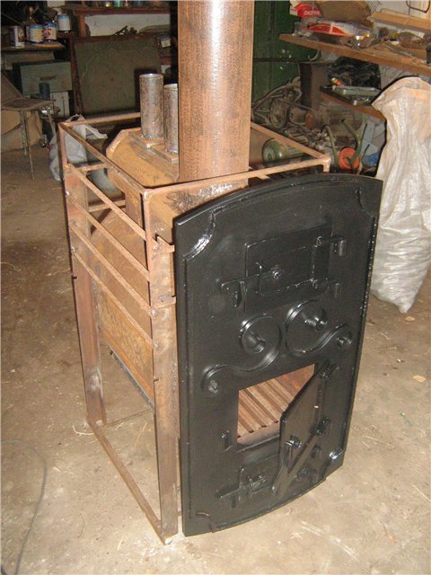

фот фото печи.
 Размер файла:  47.88 КБ
 Просмотров:  603 раз(а)
 Размер файла:  36.71 КБ
 Просмотров:  869 раз(а)
mazatrucker74rus
СообщениеДобавлено: Ср 3 Июнь 2015, 19:28 Ответить с цитатойВернуться к началу
Такие печи обычно прячут в кирпичный саркофаг с кучей дверок- дабы управлять конвекцией .

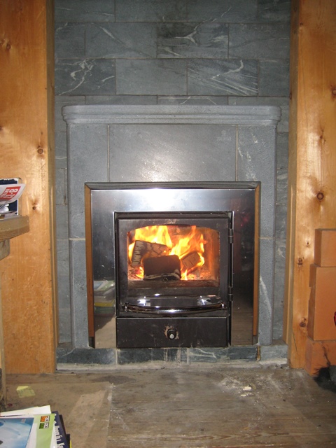

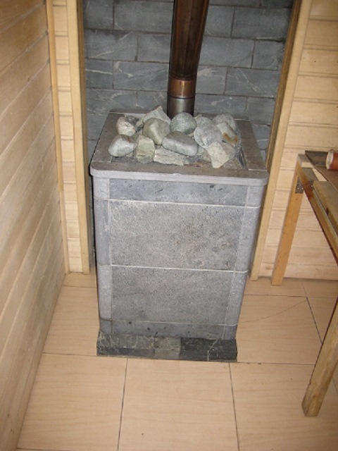

Раф Юрич
Сообщения: 48

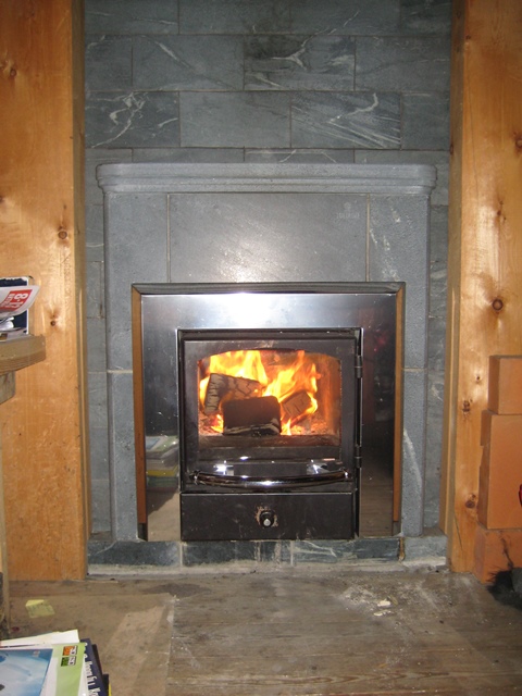

СообщениеДобавлено: Чт 4 Июнь 2015, 08:29 Ответить с цитатойВернуться к началу
С 2004г у меня стоит Castor 20 с выносом в т/х. После протопки вода на облицовке шипит, но чтобы прогрелся весь массив, топить надо часа 2-2,5, а зимой еще дольше. Когда поставили печь и затопили, восторга было не передать. Мои париться любят и сегодня эта печь семью уже не устраивает, буду убирать и ставить нормальную. Короче говоря, как начальный вариант, сойдет. Пар от нее сухой, а захочешь режим русской парной, придется постоянно поддавать,неудобно.

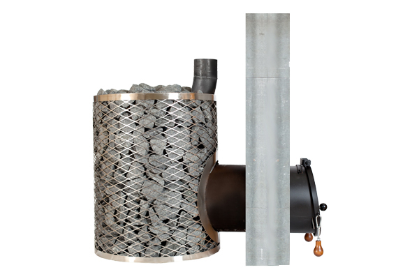

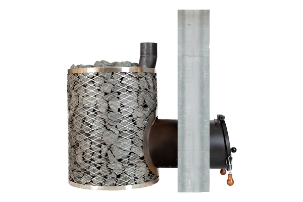

СообщениеДобавлено: Сб 6 Июнь 2015, 14:14 Ответить с цитатойВернуться к началу

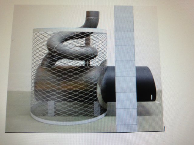

Вот так печь выглядит в оригинале камня около 300 кг.
 Размер файла:  93.82 КБ
 Просмотров:  973 раз(а)

Планирую сделать закрытую каменку по принципу русский пар.
Безумный печник выложил фото, примерно так.
Дымоход планирую керамический.

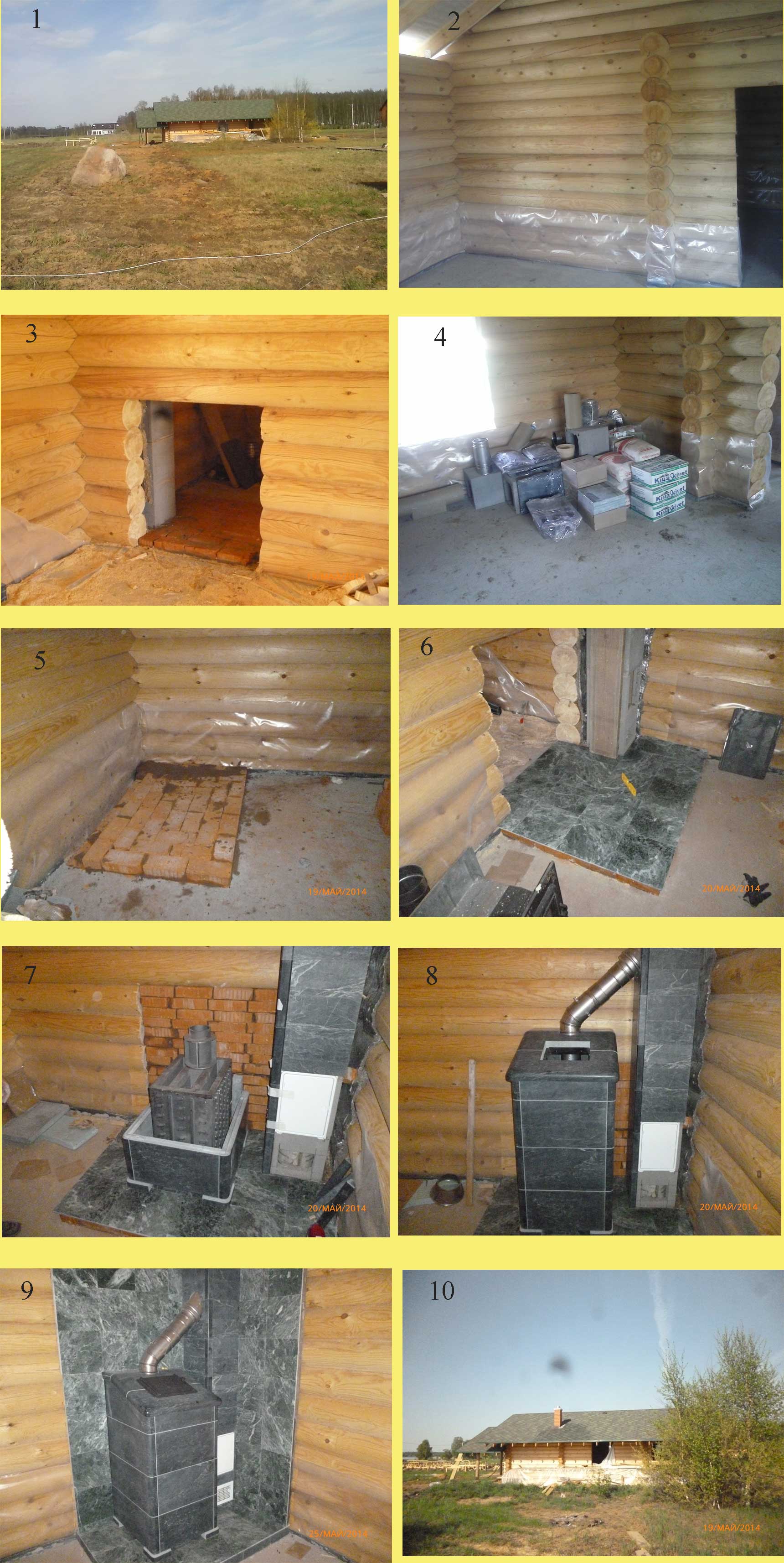

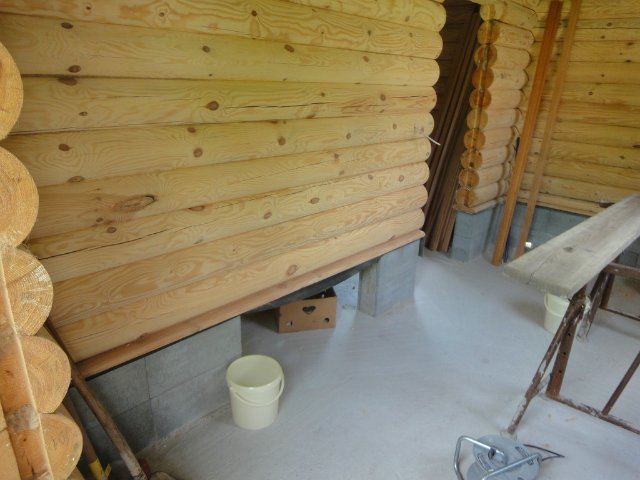

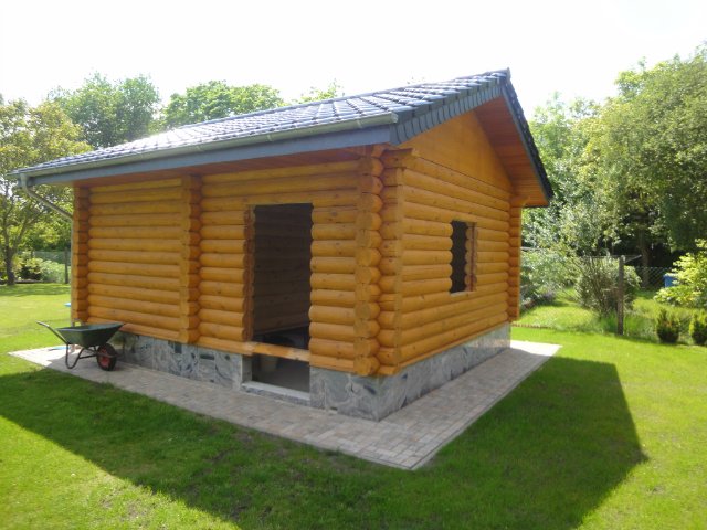

СообщениеДобавлено: Сб 6 Июнь 2015, 14:36 Ответить с цитатойВернуться к началу
Безумный печник.
Оцилиндрованное бревно 20 см, пятистенок.
По осям 2,60 м Общая ширина по осям 4,5м
 Размер файла:  51.26 КБ
 Просмотров:  966 раз(а)
 Размер файла:  66.5 КБ
 Просмотров:  892 раз(а)

СообщениеДобавлено: Сб 6 Июнь 2015, 21:14 Ответить с цитатойВернуться к началу
Печь по характеристикам похожа на Харвию Легенда кожух -клетка с большим массивом камней уже гасит наполовину нагрев метала. Осталось удержать его используя теплонакопитель типа кирпичного щитка . На фото у вас кажись фундамент
плита ??? У этой печи выносная топка круглая проблемно проходить противопажарку в стене. Я так понял в Германию с России каменку не привести а то народ часто печи в обкладку кирпича ставят печи Тройка или чугуний типа Гефеста. Режим русской паровой бани они по отзывам дают с натяжкой тут на любителя. За бугром многие тащятся от финской Аито ненадо заморачиватся с облицовкой.
