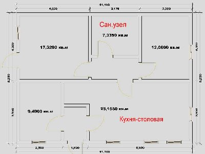

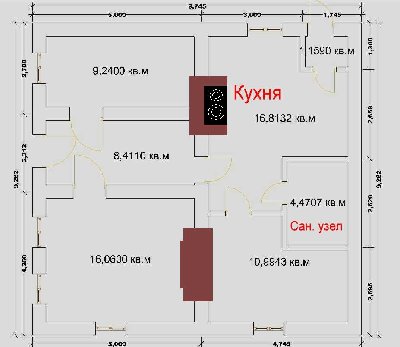

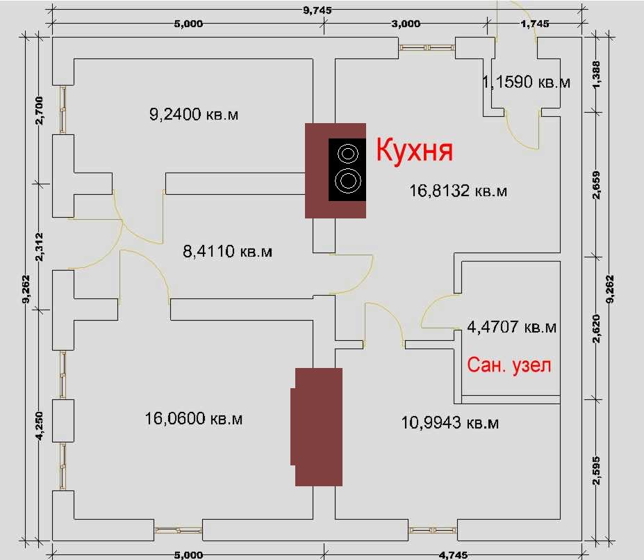

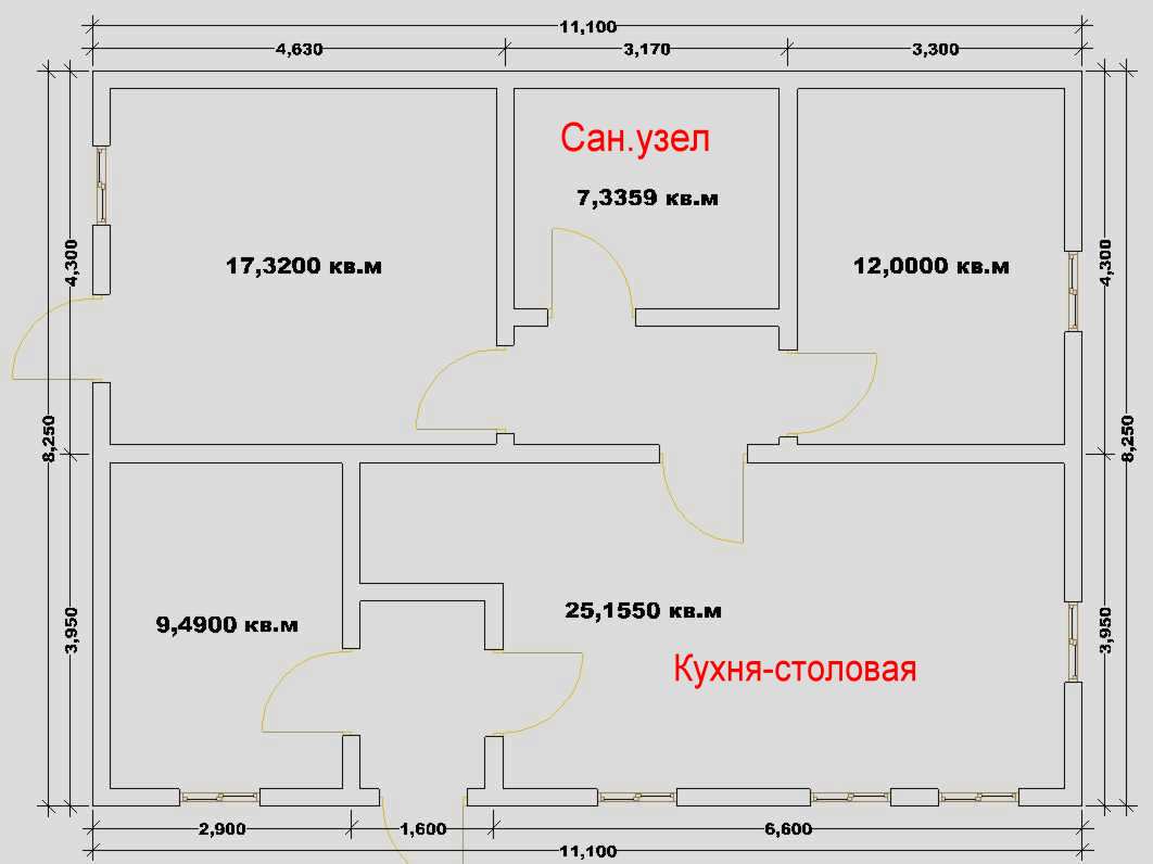

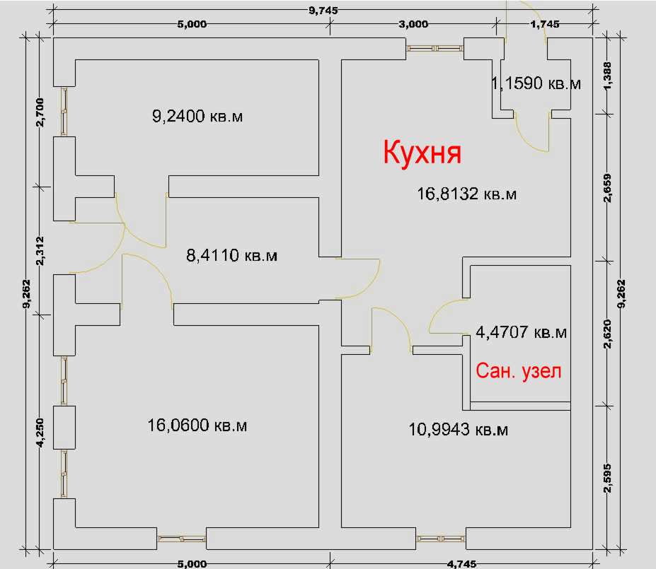

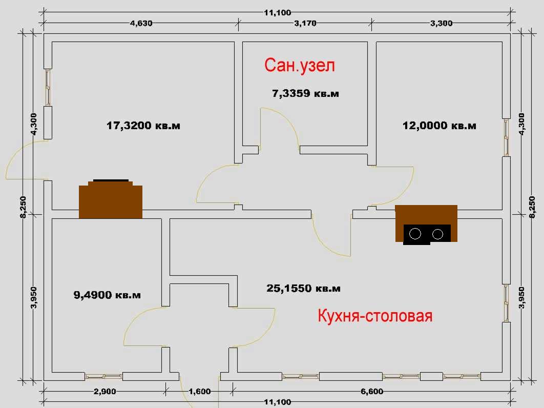

Помогите, пожалуйста, с советом.
Мы собираемся переезжать в село, там у нас два дома. Не можем до конца определится как лучше организовать отопление. Печь или котел (с естественной циркуляцией)? И где их оптимальней разместить?
Проживание постоянное.
Высота потолков 2,25.
Стены - частично камень, частично глина.
Дом-2
 Размер файла:  57.33 КБ
 Просмотров:  1110 раз(а)
Дом-1
 Размер файла:  53.58 КБ
 Просмотров:  1037 раз(а)
Василий Алимов
Сообщения: 149
Регион: москва, зеленоград
СообщениеДобавлено: Пн 7 Май 2007, 21:36 Ответить с цитатойВернуться к началу
при таком количестве комнат однозначно котел

Александр В.
Гость
СообщениеДобавлено: Пн 7 Май 2007, 21:58 Ответить с цитатойВернуться к началу
Кроме котла нужна еще плита. На сайте Кузнецова есть КИКсП-16.
Но, насколько я понял, ефективность котла соединенного с плитой существенно ниже чем просто котел. Может лучше две печи, или печь и котел в отдельном исполнении?
Сергей(Михалыч)
Зарегистрирован: Пт 5 Май 2006, 08:15
Сообщения: 70
Регион: Самара
СообщениеДобавлено: Вт 8 Май 2007, 07:56 Ответить с цитатойВернуться к началу
Я думаю с естественной циркуляцией будут проблемы, дверей много, для этого нужен уклон прямой и обратной трубы, если не изменяет память в 5 градусов.Если поставить циркуляционный насос ватт на 50 то проблем не будет.

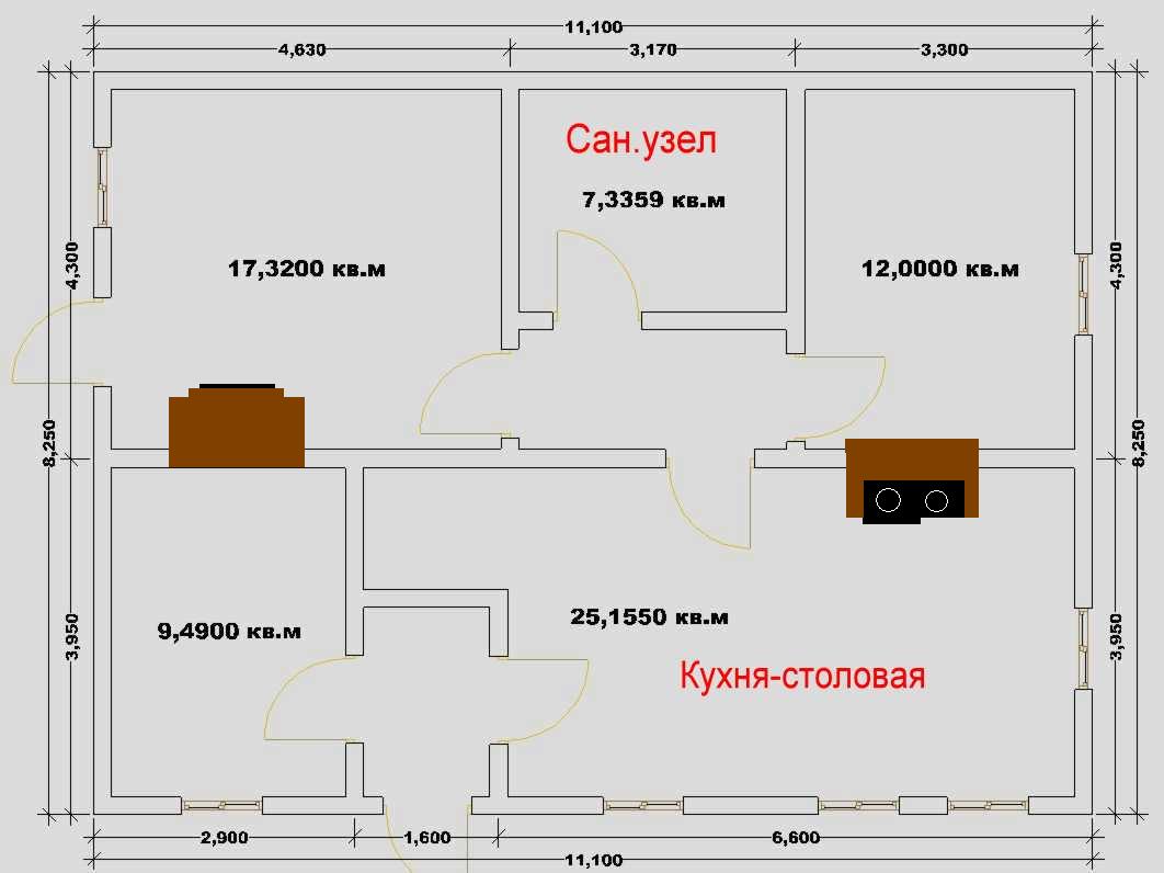

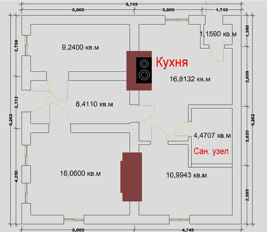

Валерий Петров
Сообщения: 1085
Регион: Россия
СообщениеДобавлено: Вт 8 Май 2007, 09:45 Ответить с цитатойВернуться к началу

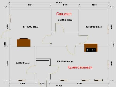

Считаю, что в каждом доме вполне можно обойтись двумя печами: одна Отопительно - варочная с плитой, возможно с хлебной камерой, а вторая печь-камин с дверцами со стеклом в большой комнате. Отопление санузлов должно быть вполне достаточным от переноса воздуха в помещениях. Если нет - то на такие маленькие комнаты можно сделать электрические или водяные теплые полы.
