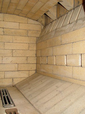

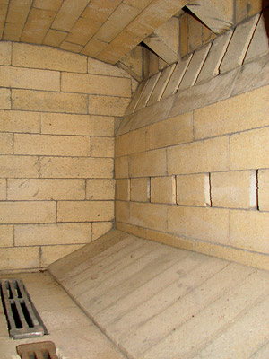

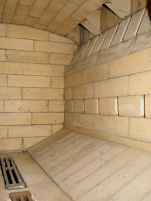

Дмитрий Шулимов
Зарегистрирован: Вт 14 Февраль 2012, 16:55
Сообщения: 55
Регион: Кавминводы
СообщениеДобавлено: Чт 11 Июнь 2015, 08:28 Ответить с цитатойВернуться к началу
Спасибо!
Интересный то же вариант!
Что за "soapstone slabs" , которыми, как я понял, изолировали под "горнила" от нижней топки? Изолировать в таком случае, наверное, надо хорошо. Если на поде будут выпекать, сильный его нагрев скорее всего не желателен.
"Жабры" на боковых стенах фаербокса - для подпитки приточным воздухом? Посередине стены ещё может как-то воздух участвовать в процессе горения, а у выходных дуз, верхние "жабры" - для догорания? подмешивания холодного воздуха в горячие газы, поступающие в "горнило"?
Вообще, смотрю, у западных коллег заметно более развитый подход к газодинамике печей, чем то, что мне встречалось у нас.
 Размер файла:  40.27 КБ
 Просмотров:  682 раз(а)
Виктор_А
Сообщения: 850
Регион: МО г.Серпухов
СообщениеДобавлено: Чт 11 Июнь 2015, 13:24 Ответить с цитатойВернуться к началу
soapstone slabs-талькохлорит либо талькомагнезит. И это не изоляция, а теплоаккумулятор.https://ru.wikipedia.org/wiki/%D2%E0%EB%FC%EA%EE%F5%EB%EE%F0%E8%F2
