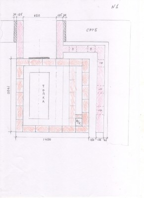

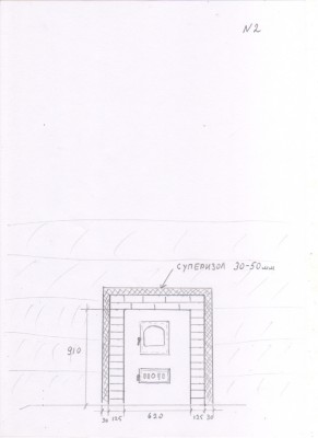

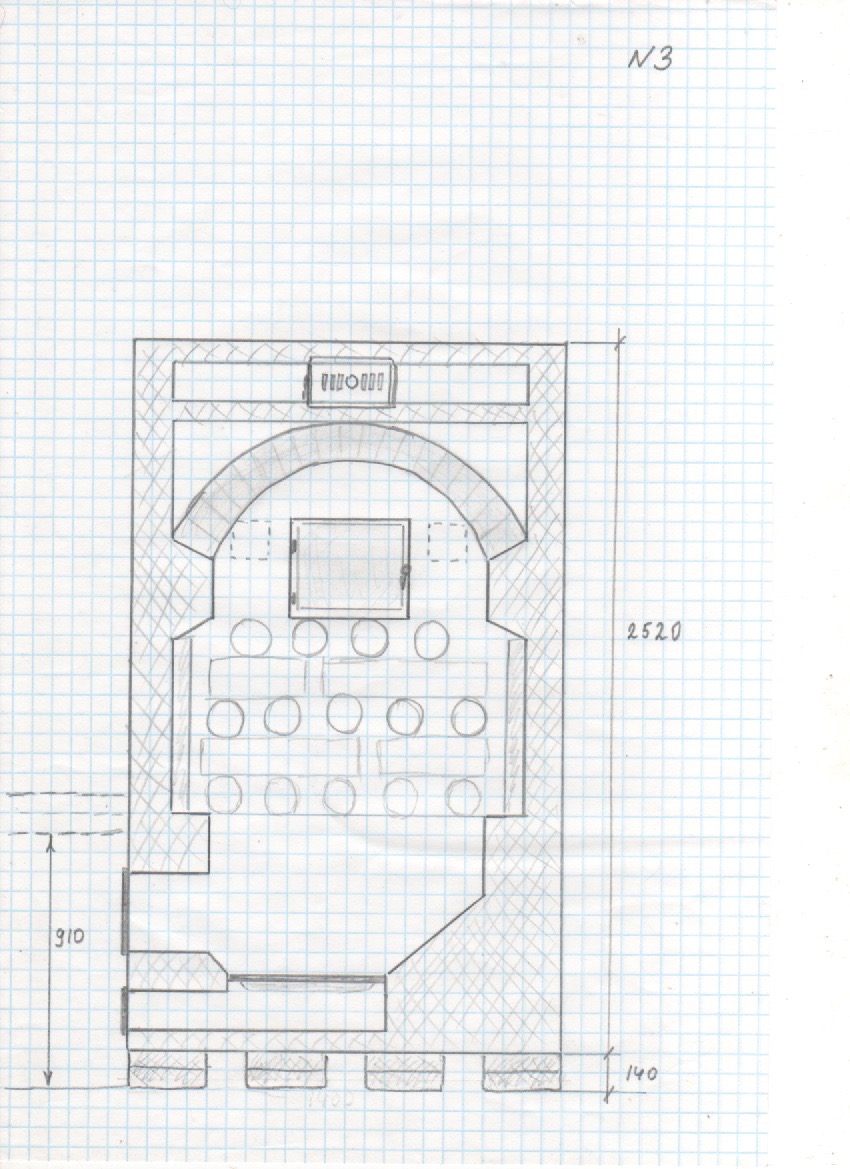

Добрый день!
Дошло время до кладки печи Радость
Парилка получилась у меня 4,4 метра в длину на 3,5 метра в ширину, высотой 3,3 метра. То есть, примерно, 46 куб.метров без печи.
Печь предлагают класть (см. рисунки ниже). Что думаете, господа хорошие? По критикуйте или по советуйте.
Парилка семейная, раз в неделю 5-7 человек.
Топка печи будет с улицы. Заряд хочу сделать чугунный. Сруб защищаю щелевым кирпичом и воздушными прослойками. Сруб - кедр 35-40 см в диаметре, в парилке ничем не обработан. Труба - кирпич.
Рисунки сделал печник, который будет класть ее. Подскажите, во-первых, плюсы минусы этого варианта, второе, какие еще чертежи попросить с печника. И какие пункты включить в договор по монтажу, запуску и гарантии печи.

А топка с улицы - это ваша "придумка"? Если да, то простительно....но если это с подачи печника - более чем странно. Печник должен понимать в чем здесь засада...и это не неудобство топки печи.

По рисункам непонятен конструктив печи(есть ли футеровка огнеупором и т.п.).
Схема устаревшая(фильтрующая прямоточка), из минусов: сравнительно большой расход топлива, относительно короткий срок службы "заряда".
По запуску и гарантии, есть разные варианты, вплоть до приемки печи(и окончательной оплаты стоимости работы) только после просушки и полноценной штатной пртопки.
