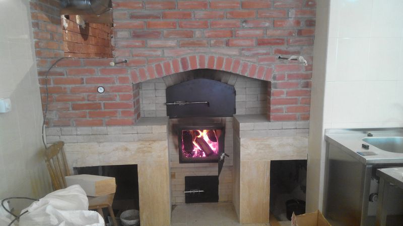

пол топки с диаметром 220см

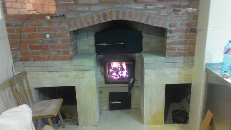

печь может изпече около 50 кг. тесто на одной зарядке

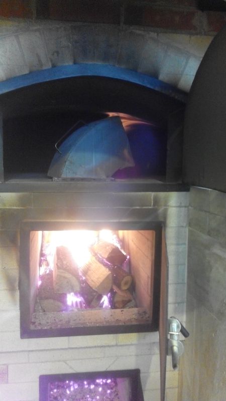

подогрев

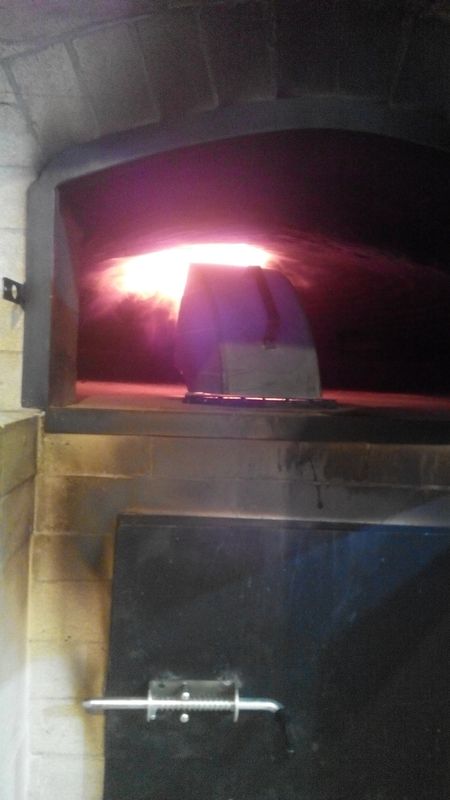

печь работает каждый день ,сутры до работы было около 160 - 170 градусов

Pe4nik
Сообщения: 574
Регион: Шарья
СообщениеДобавлено: Пн 22 Июнь 2015, 20:34 Ответить с цитатойВернуться к началу
Решение интересное.Вот там датчик температуры,хотелось бы фото ближе.
Замеры пирометром пода и свода после топки плиз в студию.Пока не все ясно.
Кулинарные изыски из этой печи?

СообщениеДобавлено: Пн 22 Июнь 2015, 20:45 Ответить с цитатойВернуться к началу
термометр до 350 градусов цельсия , зонд ему в купол , дополнительно использовать и инфракрасный ручной термометр

СообщениеДобавлено: Вт 23 Июнь 2015, 07:05 Ответить с цитатойВернуться к началу
Вот вроде и места много, а как-то тесно. И арка низко.
А это сопло для равномерного разогрева. надо поворачивать?

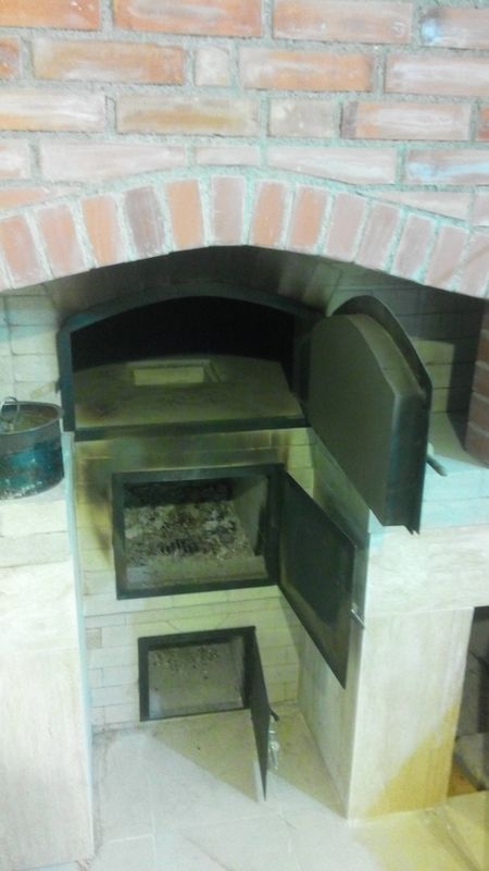

СообщениеДобавлено: Вт 23 Июнь 2015, 10:45 Ответить с цитатойВернуться к началу
А у меня другой практический вопрос: торчащая ручка задвижки достаточно сильно мешает передвижению на рабочем месте... Может нужно ставить поворотную, или сделать складывающуюся по передней стенке ось? Surprised
