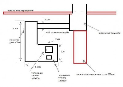

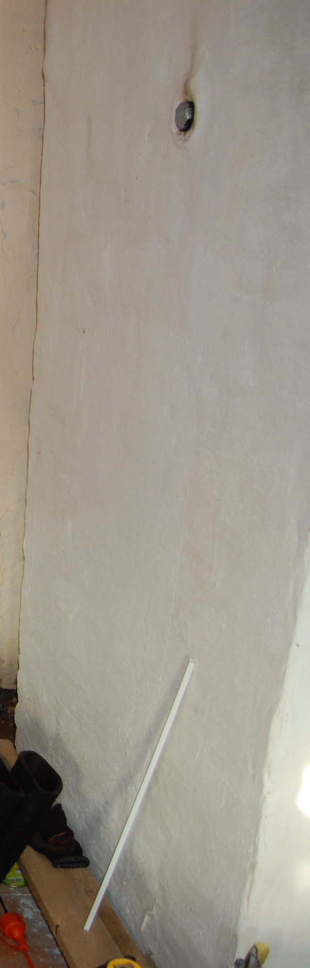

Господа, не печник, но владелец простой деревенской печи) - прошу вашего совета. Успешно почистил дымоход, но вот как найти выбивные кирпичи (кажется так их называют) и почистить печь внутри не пойму. А очень хочется и именно самому. Печь побелена, кирпичи вроде не выступают. Есть правда круглое окно в зеркале печи, закрытое металлической крышкой диаметром примерно 50мм, назначение мне непонятно. Буду благодарен за любые советы. Спасибо. Эскиз печи прикладываю.

Окошко, скорее всего -- самоварник (самовар вставлять)
Печь побелена гладко? кирпичи не видны?
Сфоткайте печь
Посмотрите какие шведки есть на форуме, как они устроены внутри, может на какие-то мысли натолкнёт
Короче мало информации

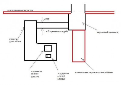

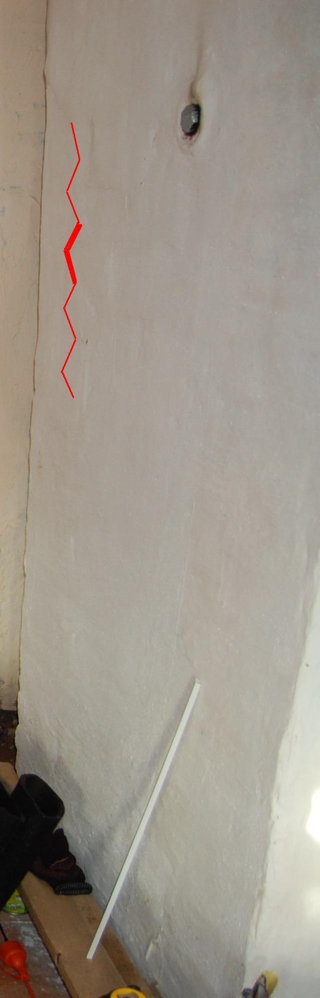

Толстым слоем...извести ...выделить кирпичи сложно...или не позволяет опыт - и пока не понятно где их искать, прикладываю фотку зеркала...и эскиз с уточнением размеров.

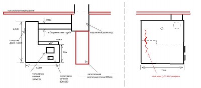

Андрей789
Зарегистрирован: Сб 4 Июль 2015, 22:41
Сообщения: 8
СообщениеДобавлено: Вс 5 Июль 2015, 12:34 Ответить с цитатойВернуться к началу

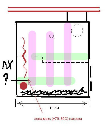

Уточню - зона максимального нагрева - вертикальная (на фото и рис - красный зигзаг). Из чего наверное можно заключить, что каналы (или канал?) тоже вертикальные

Асбестовая труба в доме, это жесть, тем бодее на такой короткоходке. Напротив трубы чистка должне быть - самое засираемое место. У нас такие печи встречаются но с железными трубами. Еще чистка справа на уровне поддувала должна бы быть, но черт его знает, что там могли нагородить. Встречал все что угодно.
т.е на уровне поддувала, с правой стороны зеркала, под асбестовой трубой ? правильно я вас понял?

Простучи молточком-канал и массив печи по разному услыщишь

Каналы могут идти или горизонтально или вертикально
Или в какой-то комбинации
В любом случае надо найти самый нижний канал и его почистить
Может у вас сзади была задвижка летнего хода?
Над выходом из топки, он красным пятном показан
Может там кирпич провалился?

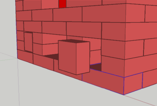

В общем начните с изучения задней части, где-то должна быть чистка нижнего канала
Чистка обычно делается как затычка отверстия в кладке, она тоньше, половинка кирпича на попа, вмурованная в кладку так, чтобы её было легко вынуть
хорошая мысль - пробую, но из-за отставшей кое-где от кирпичей штукатурки результат (звук) неоднозначный...

А на какой высоте (по отношению к колосниковой решетке, полу и т.п.) должна располагаться самая нижняя чистка ?. Может ли вычистной кирпич быть ниже колосниковой решетки или даже дна поддувала ?
PS на наличие летнего хода непохоже - не нашел следов задвижки, даже отбил частично штукатурку сзади...

Сегодня взял нитку с грузиком и проверил глубину канала под отверстием самоварника - оказалось 149см (от кромки самоварника) - делаю вывод, что каналы вертикальные

СообщениеДобавлено: Ср 3 Октябрь 2018, 23:54 Ответить с цитатойВернуться к началу
Так получилось (со временем), что приступить к самой чистке печи смог только недавно Confused В итоге печь оказалась о пяти вертикальных колодцах. Однако вышибные кирпичи смог найти только для чистки 2,3,4,5 колодцев. Под первым восходящим колодцем чистки не обнаружил, пришлось его чистить через топку и камеру догорания. Как я понял в первом колодце, как и в камере догорания скапливается в основном не сажа, а зола, которая слабо оседает на стенках, поэтому возможно чистки не было предусмотрено вообще. Всего выгреб около 40 литров сажи. Всем спасибо за рекомендации.
