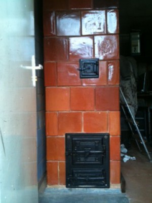

Построил израсцовую, отопительную печь взяв за основу "Оштукатуренная печь с теплоотдачей 1940 ккал/ч."конструкция этой печи предложена В.И. Стрежневым. Размеры печи получились 60х70х216см. Внутри кирпичная кладка на ребро получилась 2 на 2,5 кирпича. Теперь протапливаю. Печку строил впервые и возникли некоторые вопросы:
1. Очень большая тяга. Огонь в топленике гудит и ложиться даже под 45 градусов. Если уменшить тягу то как?
2. Хотя лето но второй ряд израсца сильно нагреваеться даже с двух небольших полен. Дальше тепло распространяеться по рядам в верх но не равномерно. Это нормально или нет? При холодах чтобы невозникло непредвиданных ситуаций.
3. Для чего применяется Т-образная перекройка топлинника,да и верхней части печки? Спасибо.

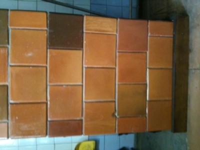

СообщениеДобавлено: Пт 24 Июль 2015, 16:49 Ответить с цитатойВернуться к началу
Верх

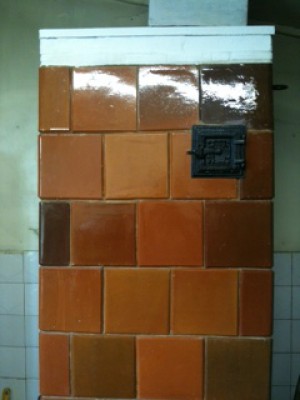

СообщениеДобавлено: Пт 24 Июль 2015, 16:51 Ответить с цитатойВернуться к началу
Низ

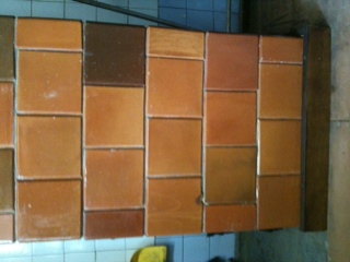

СообщениеДобавлено: Пт 24 Июль 2015, 16:52 Ответить с цитатойВернуться к началу
Перед

СообщениеДобавлено: Сб 25 Июль 2015, 15:40 Ответить с цитатойВернуться к началу
ADELEP писал(а):
...Печку строил впервые и возникли некоторые вопросы:
1. Излишняя тяга легко уменьшается прикрытием поддувала.
2. Для печи такой конструкции, неравномерный прогрев это обычное дело.
3. ?

СообщениеДобавлено: Сб 25 Июль 2015, 22:00 Ответить с цитатойВернуться к началу
Для уменшения тяги на половину прикрыл канал выхода газов в камин. Поддувала для нормальной топки открываю на 2см. Дым из трубы белый.
Если кому интересно:
С 6 доск сделал 3 угловые стойки чтобы кажды раз не бегать с пробором. 4 стойку не делал, чтобы везде подлезть. И коробку по периметру 60х70см. с каждым рядом изразца поднимая в верх.
Топлинник получился 500х360 высота 580мм.
13 ряд по схеме делать не стал. Если он используется как предварительное перекрытие, то я использовал Т-образный металический профиль для поддержки концов кирпичей. Думаю что 40см от температуры не прогнётся. Перекрытие топлинника 2 ряда шамтного кирпича.
Для своей печки песок просеял через сито для муки. Ошибка или нет не промывал. Зазор между шамотными кирпичами при кладке 1-2мм. Спасибо прецизному шамотному российскому кирпичу. Думаю ошибку сделал не подложив базальтогого картона между шамотом и изразцами.
Выход газов из топлинника на размер шамотного кирпича. После перекрытия топлинника газовый канал расширяется и имеет размеры 360х120мм. Подумал что объём газов при остывании должен уменшатся. Так второй канал (с право на лево по схеме А-А) уменшил 360х 100мм и третий 360х90мм. По скольку порядова и моя кладка по высоте печки отставала то перегородку между двумя каналами преподнял до 5 красных кирпичей на ребро. Пускай газы в колпаке оставят тепо.
Верхнее перекрытие печки сделал из 7-8мм чугунного листа. На верх 2 ряда красного кирпича.
Печку делал в подсобное помещение впервые, думаю и последную, набравшись теории на вашем сайте. Изразец использовался так думаю с 2-ой или 3-ей печки. Мнение что советского производства обтёсанный печниками. Угловых изразцов меншая половина изогнута по вертикали до 5мм. Размеры гуляют с19,5 до 21,5см.
Стоимость материялов (куплено шамотный кирпич 70шт. и цемент для трубы 74 евро). Строилась 1 изразцовый ряд один день+ подготовка+ труба примерно 15 дней.
Хотелось ещё найти порядовку не большую печку с лежанкой.
