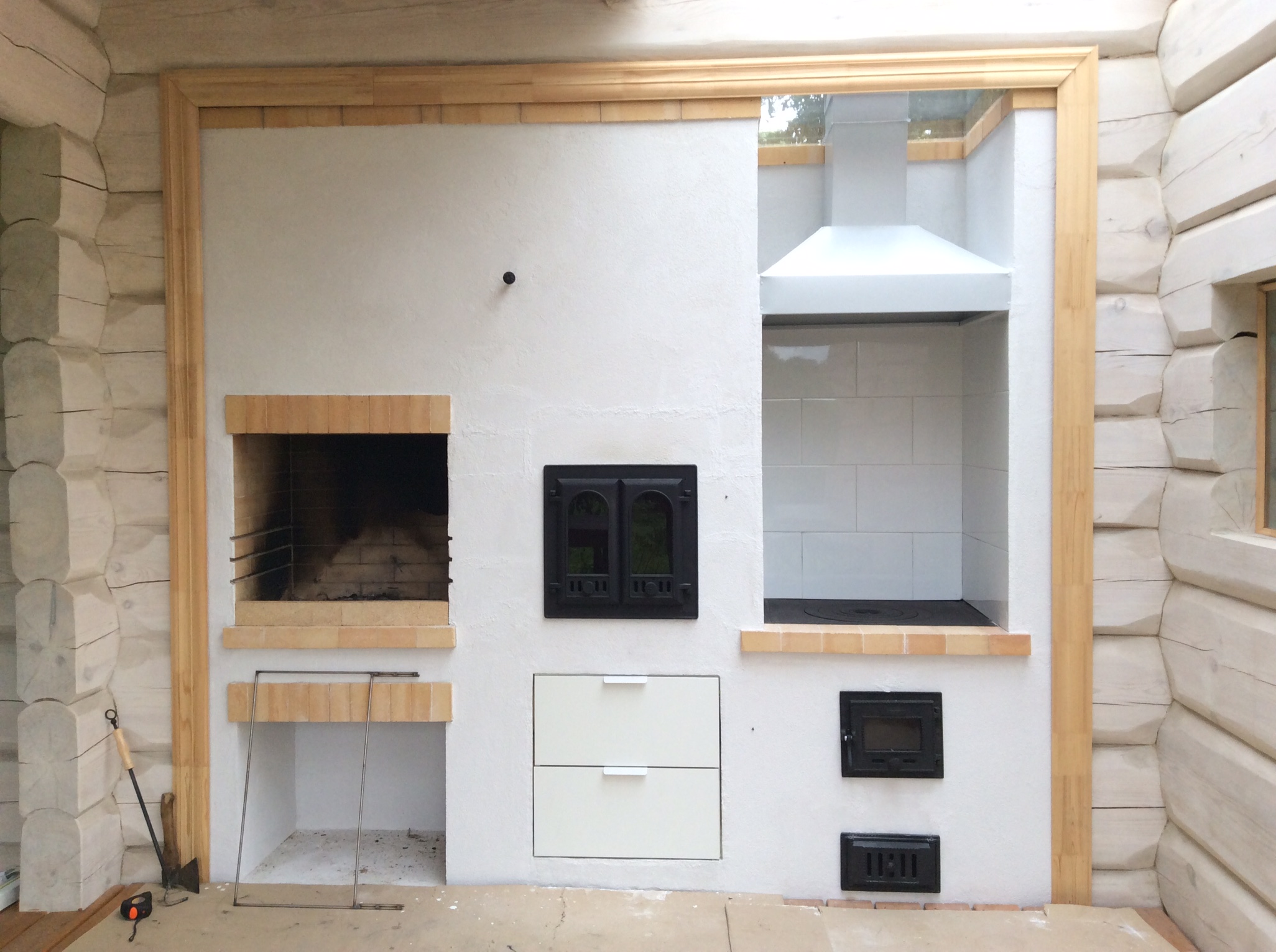

Добрый день!

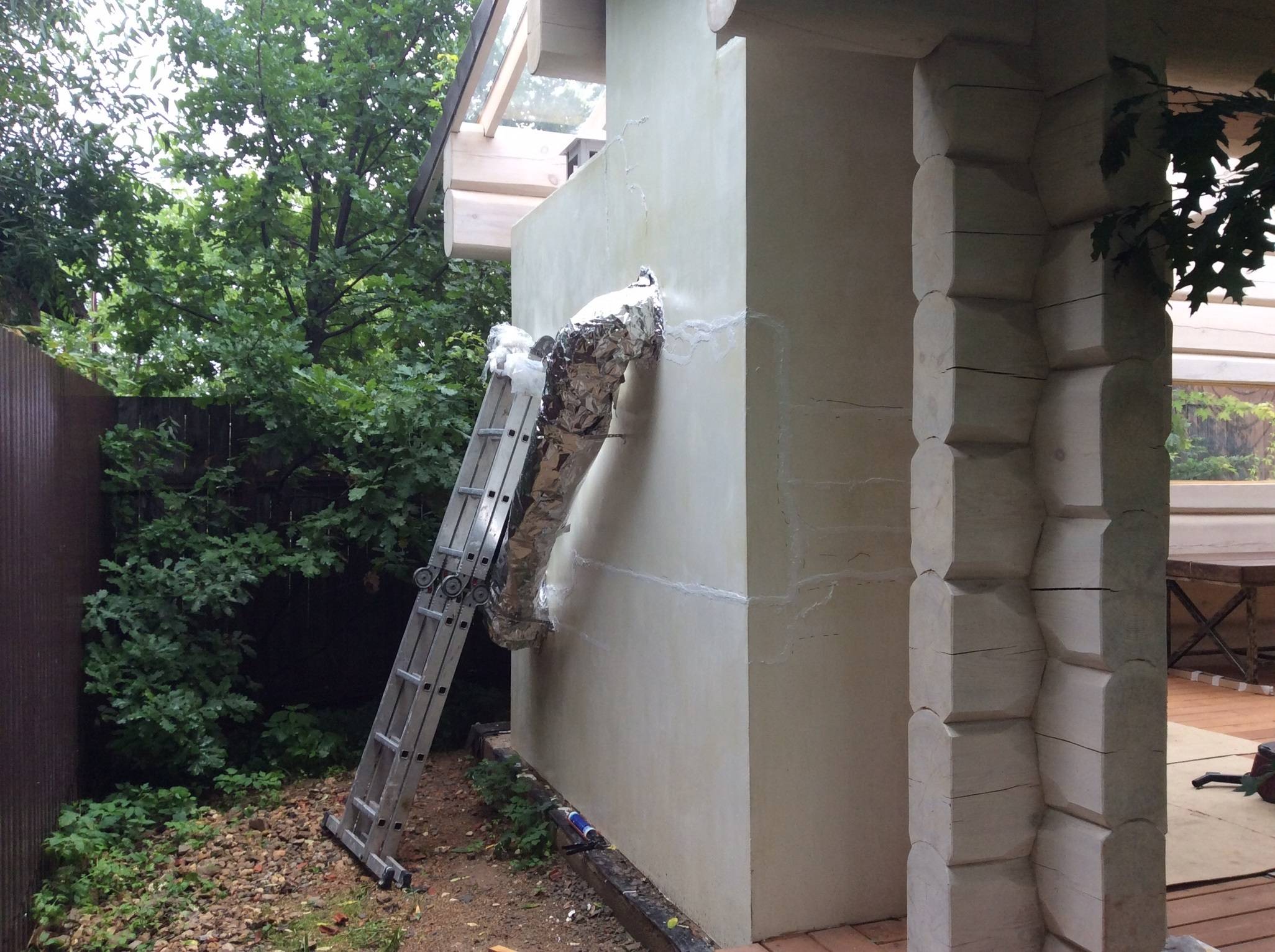

Прошу помочь советом в следующей ситуации. Печник закончил барбекюшницу: 275 см. ширина 90 см. в глубину (это важно, так как он утверждает, что мало места), слева ниша-мангал, по центру а-ля русская печь со стеклянными дверками, справа плита под казан. Причем труба от топки под плитой выведена отдельной металлической трубой сзади конструкции, она входит обратно в конструкцию над мангальной нишей в общую трубу. Дымоходы разделены в этой общей трубе. Фронт оштукатурен по типу побелки, сзади кирпич покрыт штукатуркой попроще, а она, в свою очередь, под слоем какого-то средства "от воздействия внешней среды", так как близко край крыши беседки.
Первая топка дала нитевидные трещины по фронту, которые после остывания пропали, при последующих нагревах появились вновь. Они меня не напрягают.
А вот на задней стороне конструкции пошли серьезные трещины, шириной до 5-7 мм. с небольшим отслоением и выпадением штукатурки. Мастер сообщил, что это появились "нормальные температурные швы", так как происходит неравномерный нагрев конструкции. Но эти трещины пугают своим количеством и длиной: и вертикальные, и горизонтальные в местах нагрева и вертикально вниз от одного края трубы, по всей задней стенке и по бокам печи. На мои слова о том, что температурный шов это прием, чтобы избежать трещин, а на печи появились именно трещины, начинается пустой спор. Я же опасаюсь разрушения печи - не сразу, постепенно, от топки к топке, сначала старые трещины будут расти и появляться новые, потом может пойти разрушение кирпича. Он отвечает: ничего не случится.
В результате, печник принял такое решение: взял тюбик силиконового герметика и замазал поверху все эти трещины "на горячую", мол, больше их не появится и герметик их закрывает от дождя и снега, так что ничего не случится.
При охлаждении печи эти трещины уменьшаются, но всё равно видны. Что делать, посоветуйте, пожалуйста. Принимать в таком виде новую печь, сзади измазанную полосами герметика как-то не хочется.
Заранее спсб! П.С. Завтра размещу фото.

Такого быть не должно. Волосяные трещинки ещё как- то, но в Вашем случае, скорее всего не соблюдены тепловые зазоры. Фото желательно крайне. А герметик - не вариант.

"Печник" лукавит и врёт,либо полностью не компетентен в этих вопросах. Судя по описанным выше проблемам-под снос

Да и без фото понятно -однослойная конструкция в полкирпича без футеровки. Поэтому и потрещала-притом наверное на какой нибудь "жаростойкой " смеси на основе цемента,которые активно "пиарятся" продавцами и производителями смесей. А попросту "впариваются" потребителям и некомпетентным печникам -банальный "лохотрон".А силиконовый герметик если печник применяет -то он полностью дилетант в печных вопросах.

Фото печи.

Фото 5-10 - задняя стенка с трещинами, на которые нанесен силиконовый герметик. На 9 фото особенно крупно сфотографировал трещины. Ярко черное это черта от фломастера для того, чтобы потом найти трещину, когда остынет печь, если она уменьшится, конечно. Но они не сильно уменьшились.

Ужас
Примыкание к брёвнам не защищено- загорится от топки мангала. Труба сзади полный нонсенс-как можно додуматься такое сделать-полный идиотизм. Задняя стенка в полкирпича без футеровки-поэтому всё потрещало.

Мысль одна - неспециалист делал. Мысль скорее всего помрёт от одиночества, больше неочем думать.
