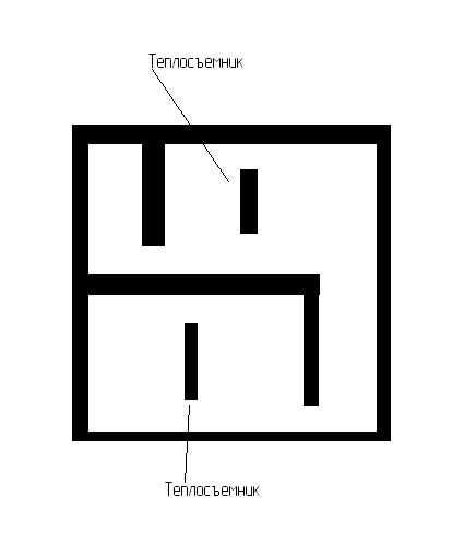

В маленьких колпаковых печах (щиточек примерно на 4 кирпича), видимо, не стоит ставить теплосъемники, а в больших они эффективны?

Увеличение площади тепловоспринимающей поверхности позволяет быстрее, и в итоге полнее, забрать тепло от дымовых газов, но при этом повышает сопротивление их движению. По моему мнению такие теплосъемники требуют так же быстрее отводить от них тепло, во избежании из перегрева и разрушения.
С их количнеством переусердствовать тоже не стоит, так как черезмерно остывшие дымовые газы могут привести к выпадению конденсата, а превышение сопротивления над тягой может привести к дымлению.
Такой принцип построения печей практикует Владимир Жирнов. Он наверное может рассказать подробно о нюансах соблюдения баланса параметров при такой конструкции.

В принципе это то же, что в колпак камней положить. Больше положили дольше греть и во второй колпак меньше пойдёт. Тут или считать или практика покажет. Эсли бы их сделать сьёмными на первой печи и убирать если много, тем самым регулируя прогрев-остыв, то можно на следующей печи уже спокойно класть намертво столько, сколько нужно.

Валера, у меня совсем другя конструкция печек. В основном безоборотные и теплосъёмников я не ставлю, только рассечки.
Нет разницы, большие или маленькие печи, всёравно они тепло отбирают.
