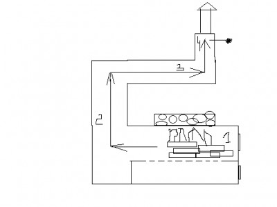

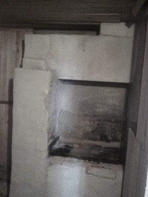

Добрый день. Собственно досталась баня а с ней кирпичная печь. Эскиз прикреплю, фото ниже. Проинспектировав ее, предварительно сняв короб с камнянми, есть трещины в топливнике...собираюсь перекладывать топливник (на фото видно).
Собственно вопрос: Какая в такой конструкции печи должна быть высота топливника. У меня где то 35-40 см, думаю маловато. А модернизацию собираюсь делать следующую: на 2-3 кирпича поднять (увеличить высоту) топливника и сделать дополнительный дымооборот (рисунок в пейнте, прошу сильно не ругать). Рисунок - печь до (сам конструкция стандарт), печь после (модернизация).
Всем спасибо кто откликнется с советом. С ув. Евгений.
П.С. Читаю книгу Хошева про бани, нашел оптимальную высоту топливника- 40-60 см. Значит высоту однозначно увеличивать нужно.
