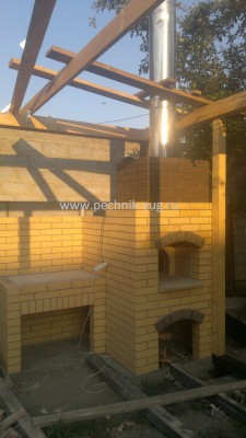

Гера, привет! Михалыча тоже приветствую! Вы топливник под плиту круглый пилили или обычный(прямоугольный)? Если обычный,то сколько выходов? И еще. Может короны над топочными дверками не стоило бы делать, просто перекрылись бы тремя рядами понадежней. Smile

Раф Юрич, привет ! Топливник квадратный, не вижу смысла делать круглый, выходы на две строны, а замки всегда делаю, вроде пока стоят.

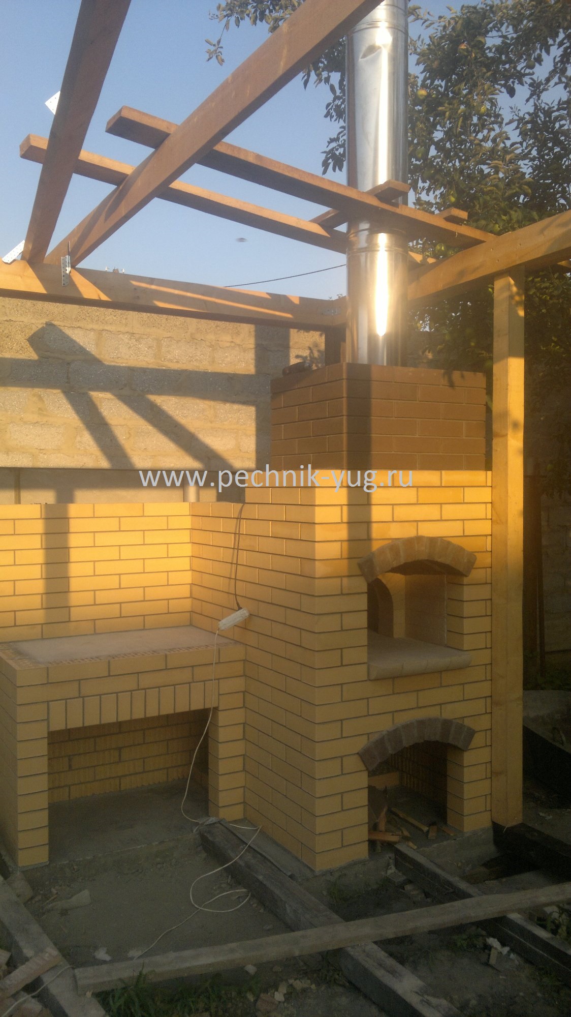

СообщениеДобавлено: Вт 25 Август 2015, 22:35 Ответить с цитатойВернуться к началу

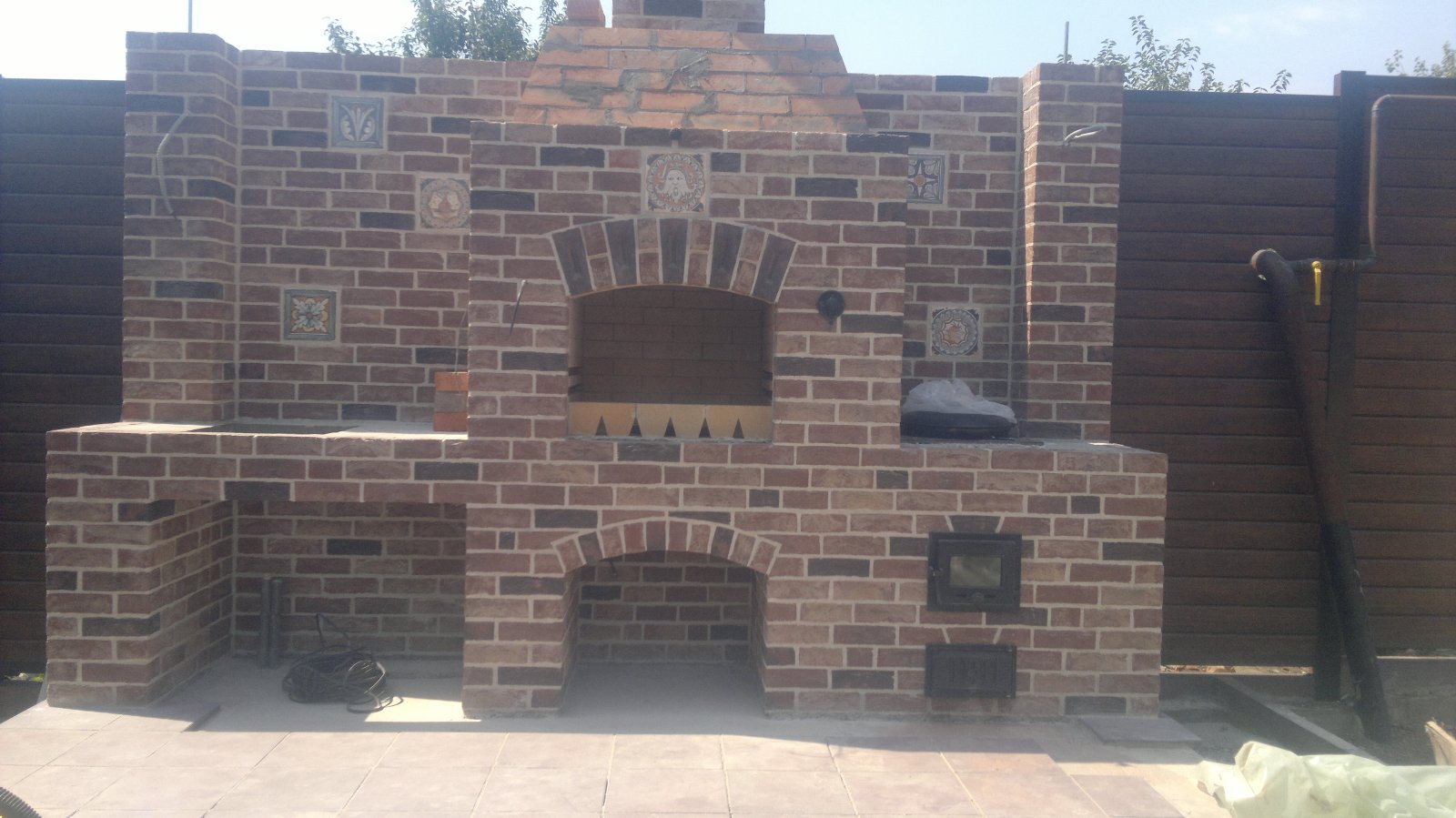

...и снова здравствуйте

СообщениеДобавлено: Вт 25 Август 2015, 23:02 Ответить с цитатойВернуться к началу
ЗАЧОТ!

АХРЕНЕТЬ Shocked Снимаю шляпу Very Happy
Михаил37
Сообщения: 188
Регион: Иваново
СообщениеДобавлено: Вт 25 Август 2015, 23:11 Ответить с цитатойВернуться к началу
Очень красиво.
Вставки интересные.
Чем обработана кладка если не секрет?

СообщениеДобавлено: Чт 27 Август 2015, 22:42 Ответить с цитатойВернуться к началу

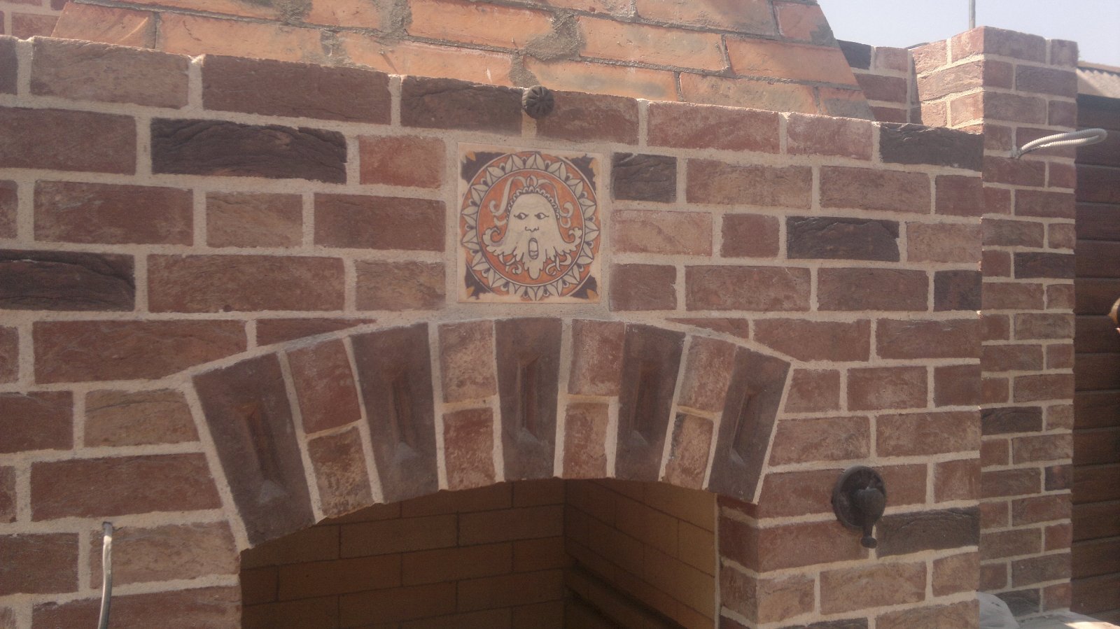

Михаил37 писал(а):
Очень красиво.
Вставки интересные.
... да какие могут быть секреты, термостойкий лак. Только нанесение требует особых условий, процесс муторный и занимает очень много времени. Швы предварительно, фугуются термостойкой затиркой. Процесс еще муторнее... "материмся", но фугуем ибо результат стоит того... Smile Остальное алмазными чашками, пилками, фрезами, шарошками...

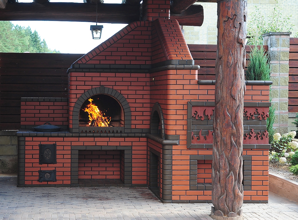

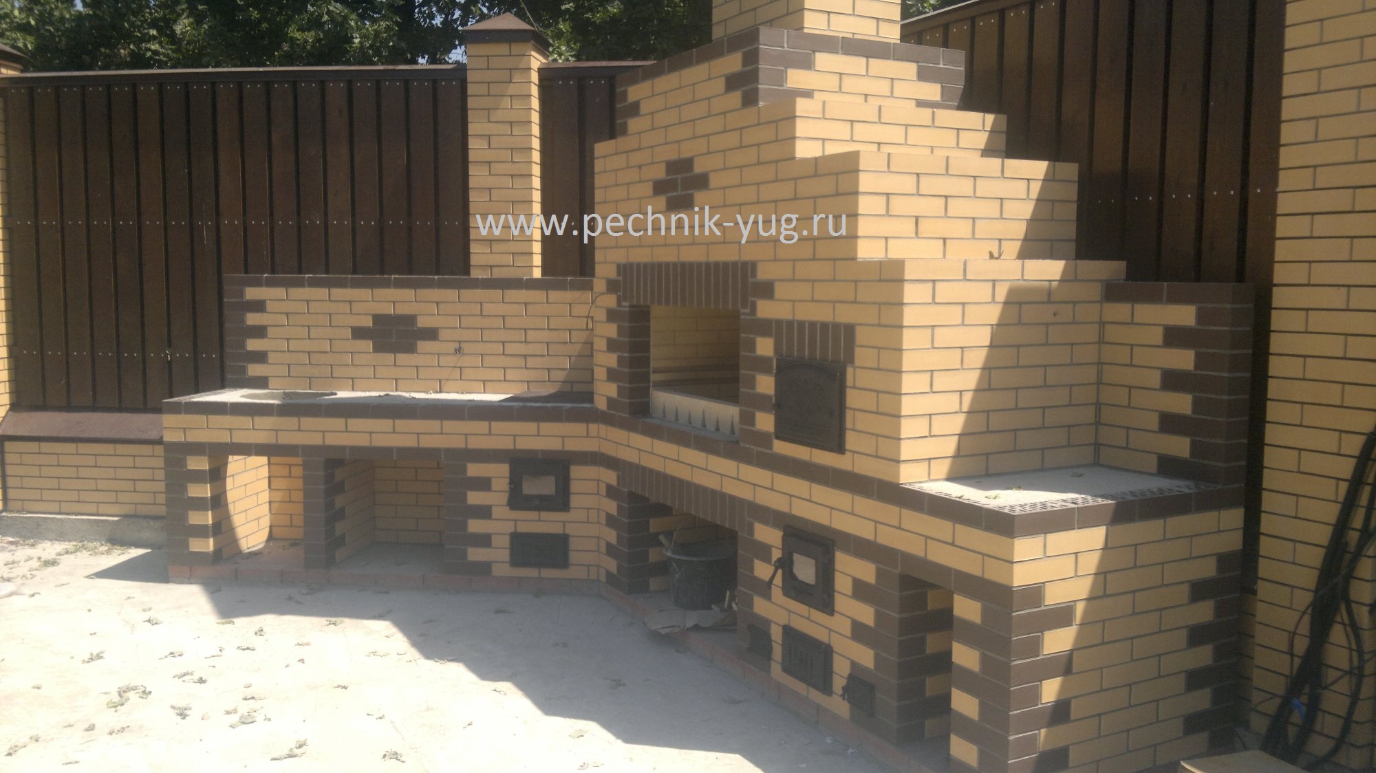

СообщениеДобавлено: Вс 30 Август 2015, 01:44 Ответить с цитатойВернуться к началу
..до этого было это...розеточки и дверки на ниши не наш "хлеб".

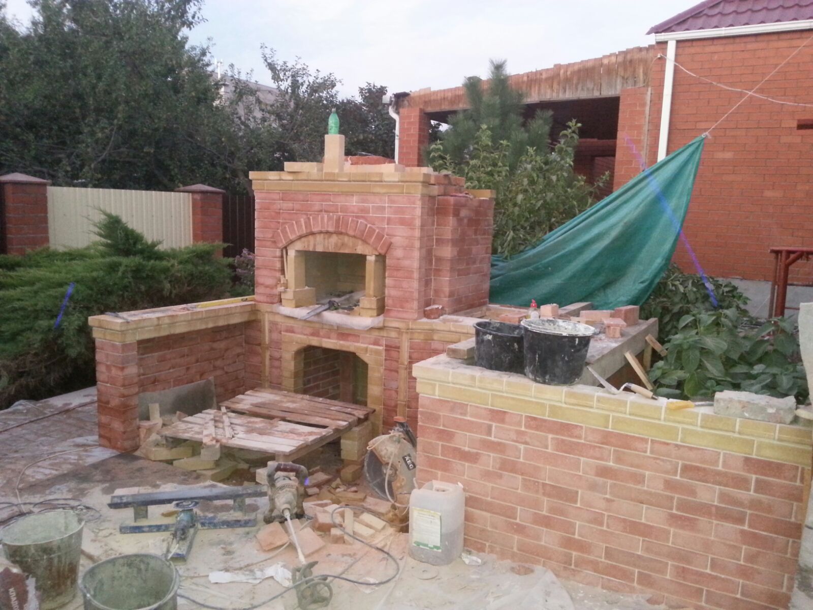

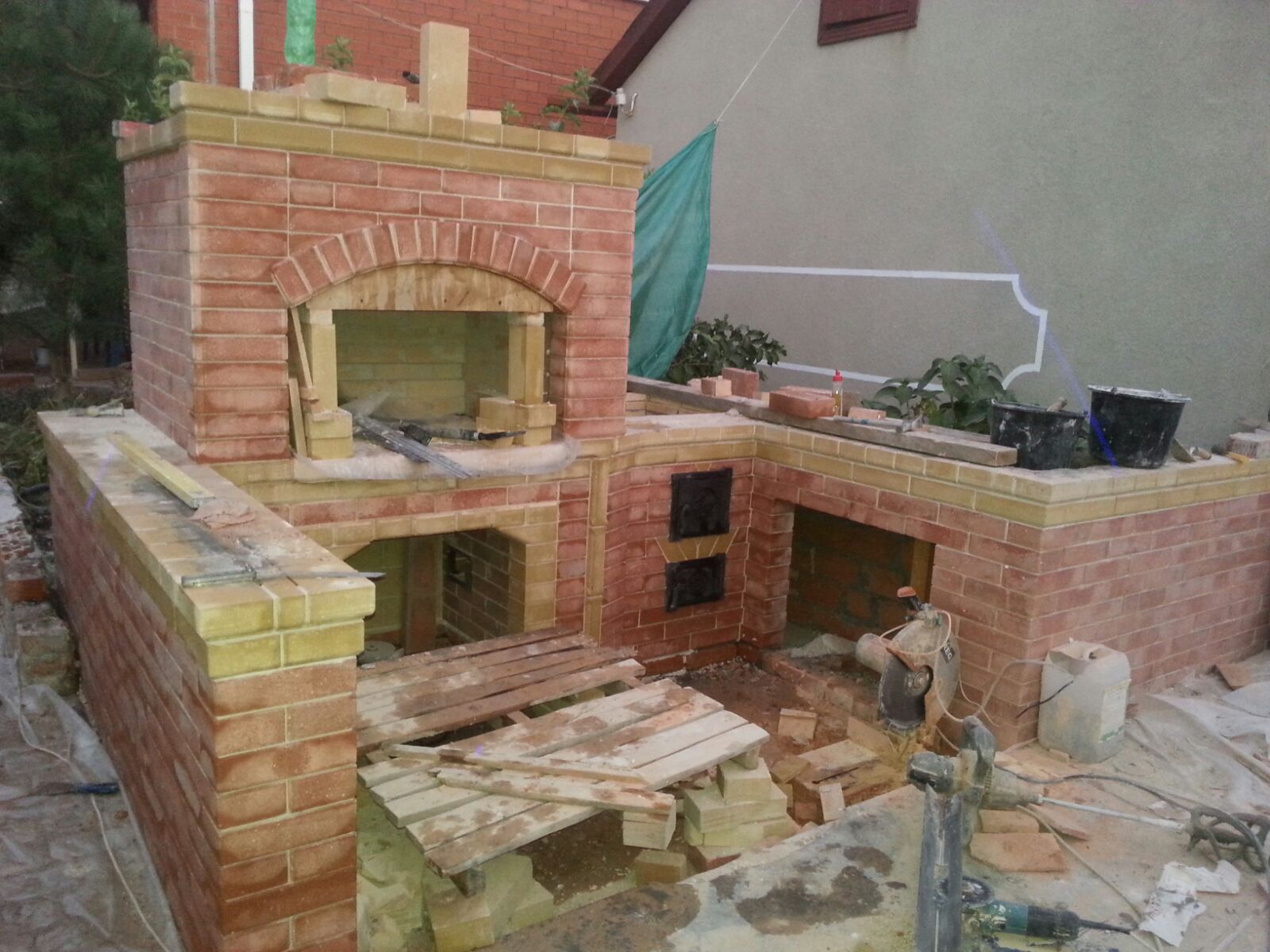

СообщениеДобавлено: Вс 30 Август 2015, 07:24 Ответить с цитатойВернуться к началу
Бомба Razz !!!а унас вот:бардак,хаос,стихийное бедствие Confused

СообщениеДобавлено: Вс 30 Август 2015, 07:26 Ответить с цитатойВернуться к началу
Сегодня заканчиваем

СообщениеДобавлено: Вс 30 Август 2015, 10:19 Ответить с цитатойВернуться к началу
Владислав, это не хаос Smile Это рабочий порядок Smile Позволю себе дать совет... Отказывайся от гиперпресованного кирпича.... да он ровный и красивый.... но это бермудский треугольник... Никогда не угадаешь в каком месте и почему треснет кладка... Причем такая хрень только с гиперпресованным кирпичем :hi
владислав13
Зарегистрирован: Пт 3 Апрель 2015, 21:13
Сообщения: 31
Регион: краснодар
СообщениеДобавлено: Вс 30 Август 2015, 11:52 Ответить с цитатойВернуться к началу
Ну,да,это беда гиперпресса Sad трескаются дома,причем ВСЕ!заборы из него трескаются меньше.я читал,что это из за того,что он тупо усыхает,поэтому производитель рекомендует делать деформационные швы через каждые 5 метров Smile честно говоря трещин на барбекюшницах ещё не встречал,наверное все ещё впереди Sad .ведь опыт у нас более чем небольшой

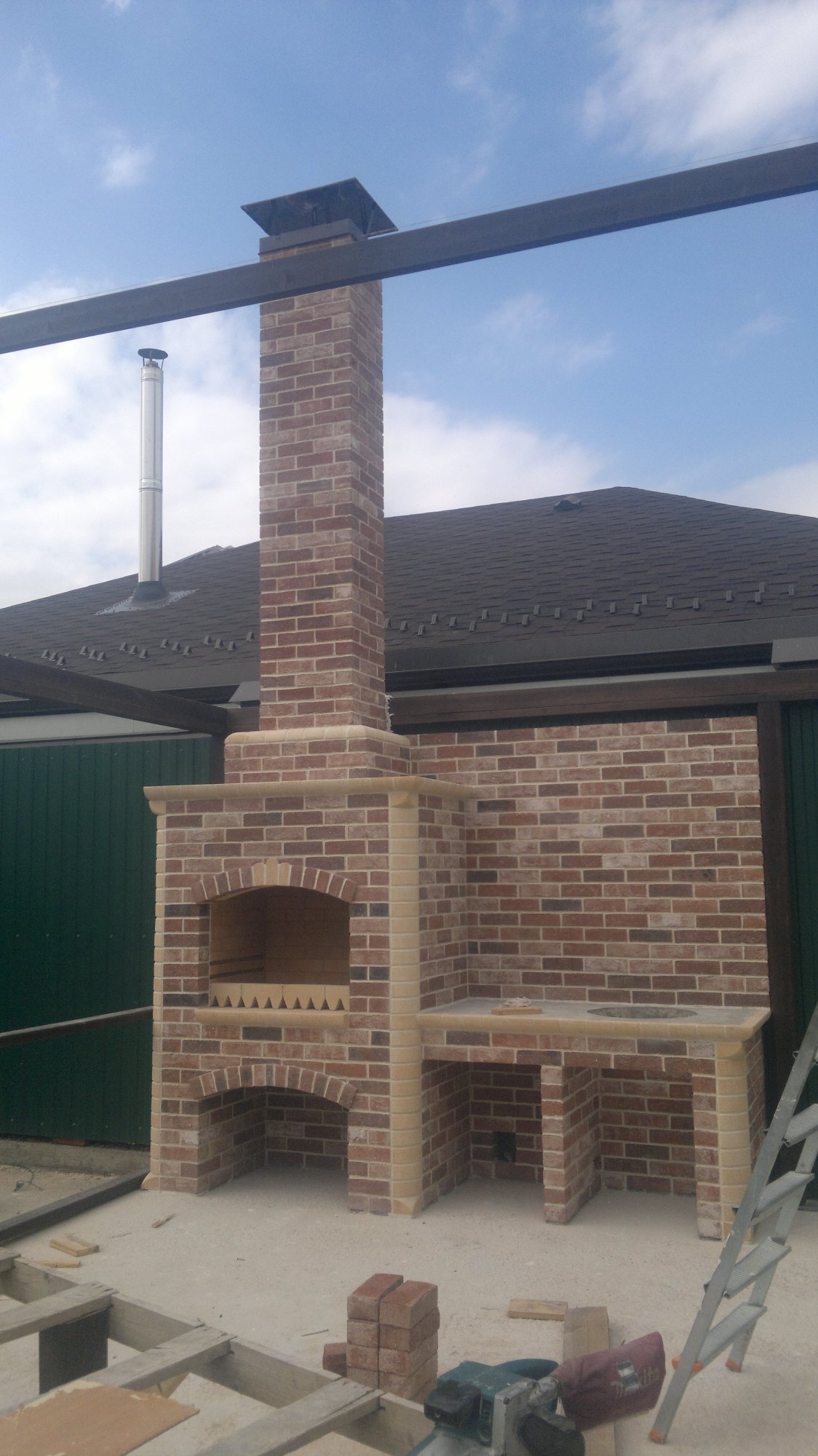

СообщениеДобавлено: Вт 1 Сентябрь 2015, 21:45 Ответить с цитатойВернуться к началу
Результаты работы с напарником за июль-август... 5 объектов... 4 выкладываю в копилку форума... 5 объект не укрытый на зиму и размороженный комплекс... Разобрали, отмыли кирпич керхером и заново сложили...
мойка, столик, мангал, казан... Кирпич ручной формовки и вставки кафельная плитка под старину
 Размер файла:  215.34 КБ

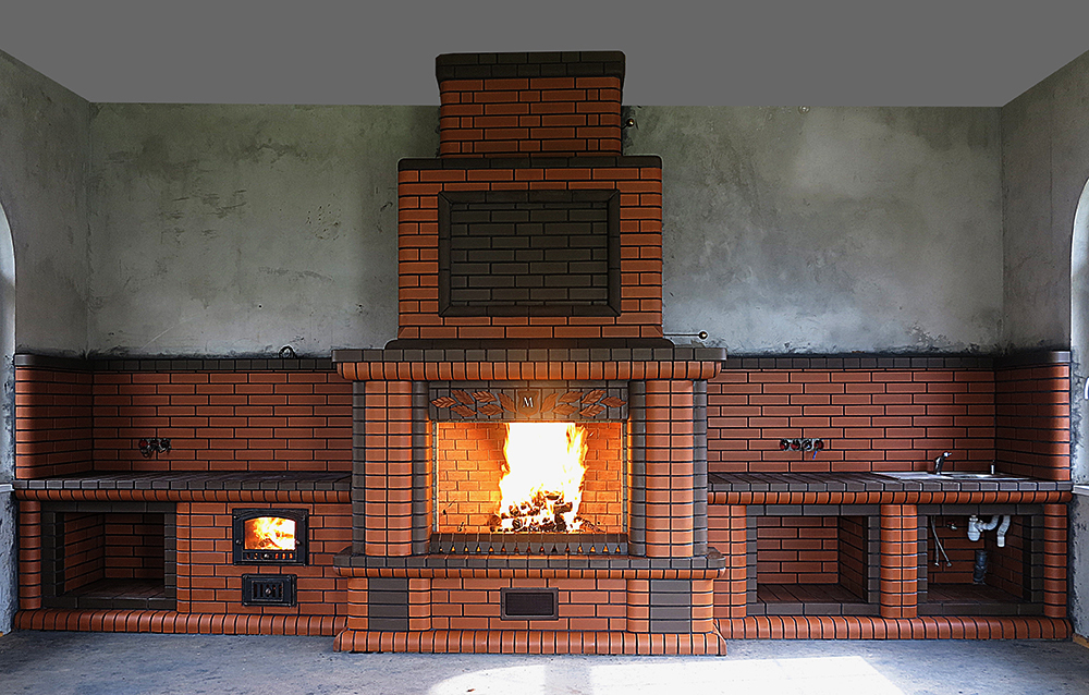

мангал, столик, мойка... Бельгийский кирпич ручной формовки и точеный шамот
 Размер файла:  306.49 КБ
 Просмотров:  1184 раз(а)
мангал, казан, столик, мойка, хлебная камера
