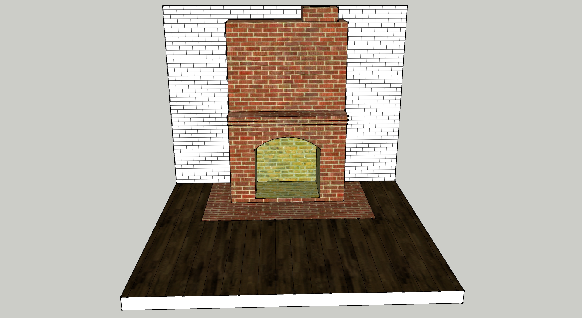

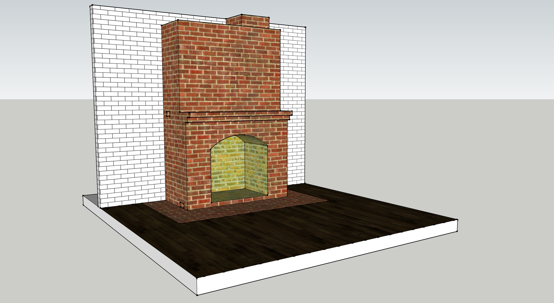

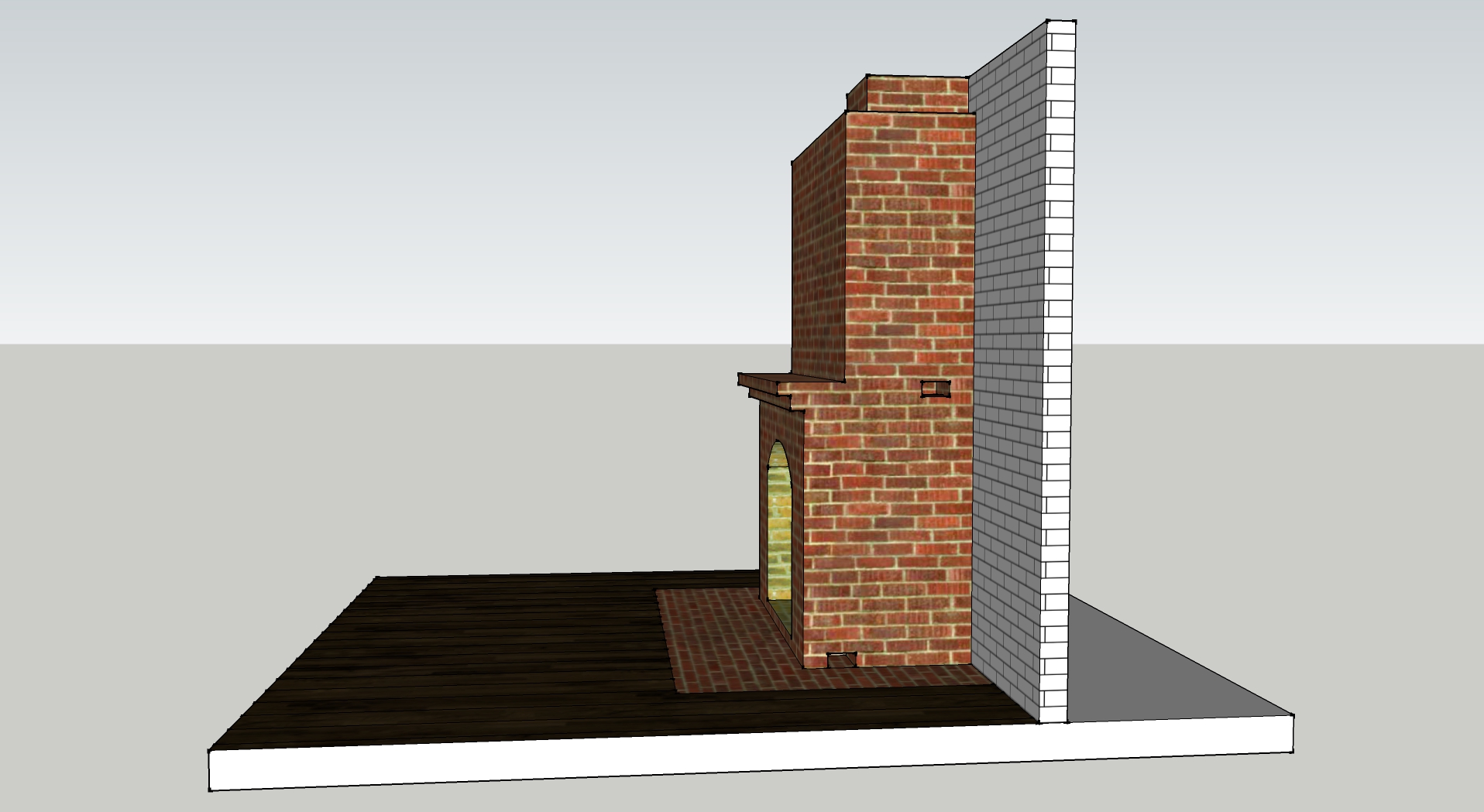

Добрый день!
Ищу мастера для кладки камина. В Чеховском районе МО, 6км. от Чехова.
Описание классический камин, но с калорифером (каналы в кладке боковых стен, с входом воздуха на уровне пола и выходом - на уровне полки). Отопительная функция - только вспомогательная, чтоб зимой посидеть у открытого огня и полюбоваться. Основное отопление будет от газового котла (теплые полы и радиаторы).
Топка начинается на уровне высоты 1 кирпича от чистового пола, никаких зольников, дровников быть не должно.
Материал: Красный полнотелый кирпич чистовая кладка (без доп. отделки), топка - шамотный кирпич (наверно это очевидно).
Размеры: дом кирпичный, под камин заложен фундамент: ширина - 1750 мм. глубина - 920 мм. Сам камин предполагаю чуть меньше: 1680мм на 770мм или 900мм, ширина портала 920мм, высота полки - 1400мм (все ориентировочно).
Высота первого этажа от чистового пола до перекрытия - 3100мм. Площадь помещения - 56м2. Общая высота до конька в месте выхода трубы - 9470мм.

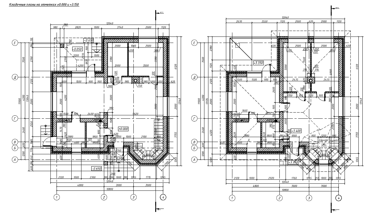

Прилагаю эскиз (примерно что хотелось бы получить) и план (труба обозначена неправильно, ее нужно будет сместить вправо, чтоб не разрезать конек).
Тел: +7(906)054-5566, мыло: ranger[@]ranger.ru
Юрий.

Ranger писал(а):
Прилагаю эскиз (примерно что хотелось бы получить)...
Арочный портал склонен к дымлению.
