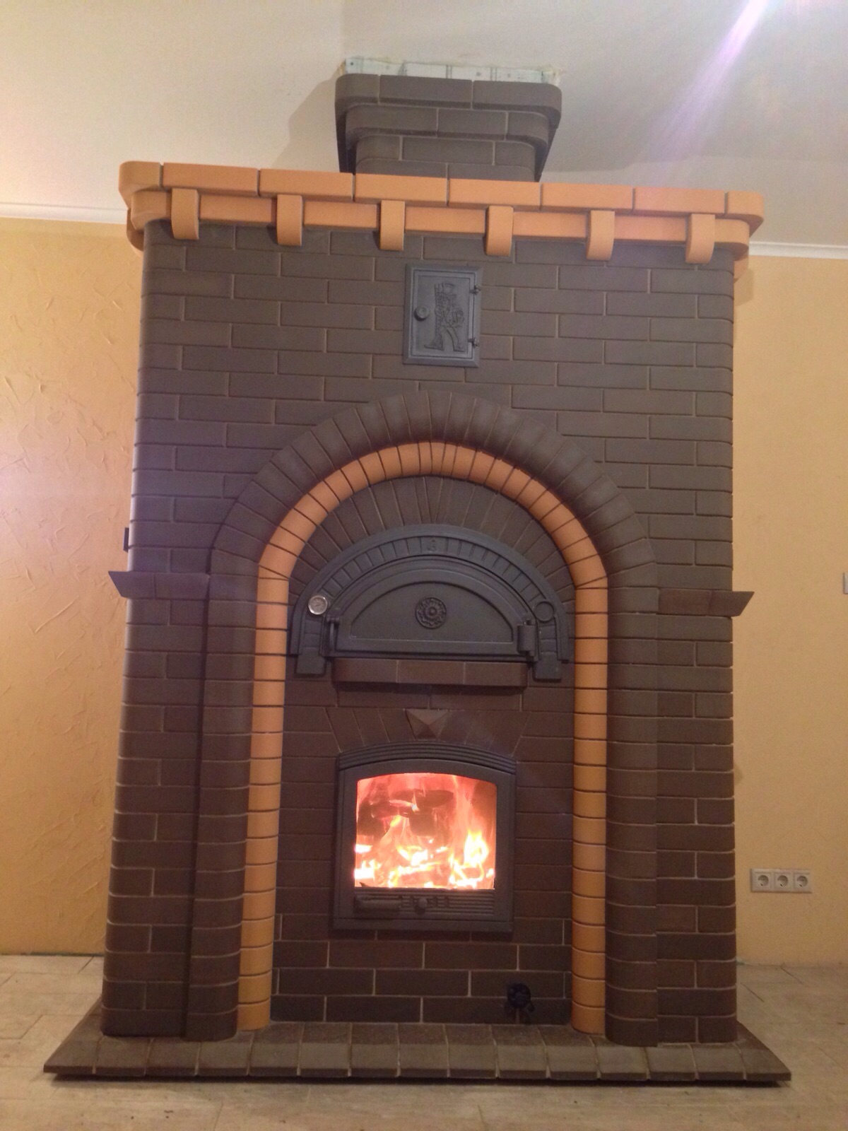

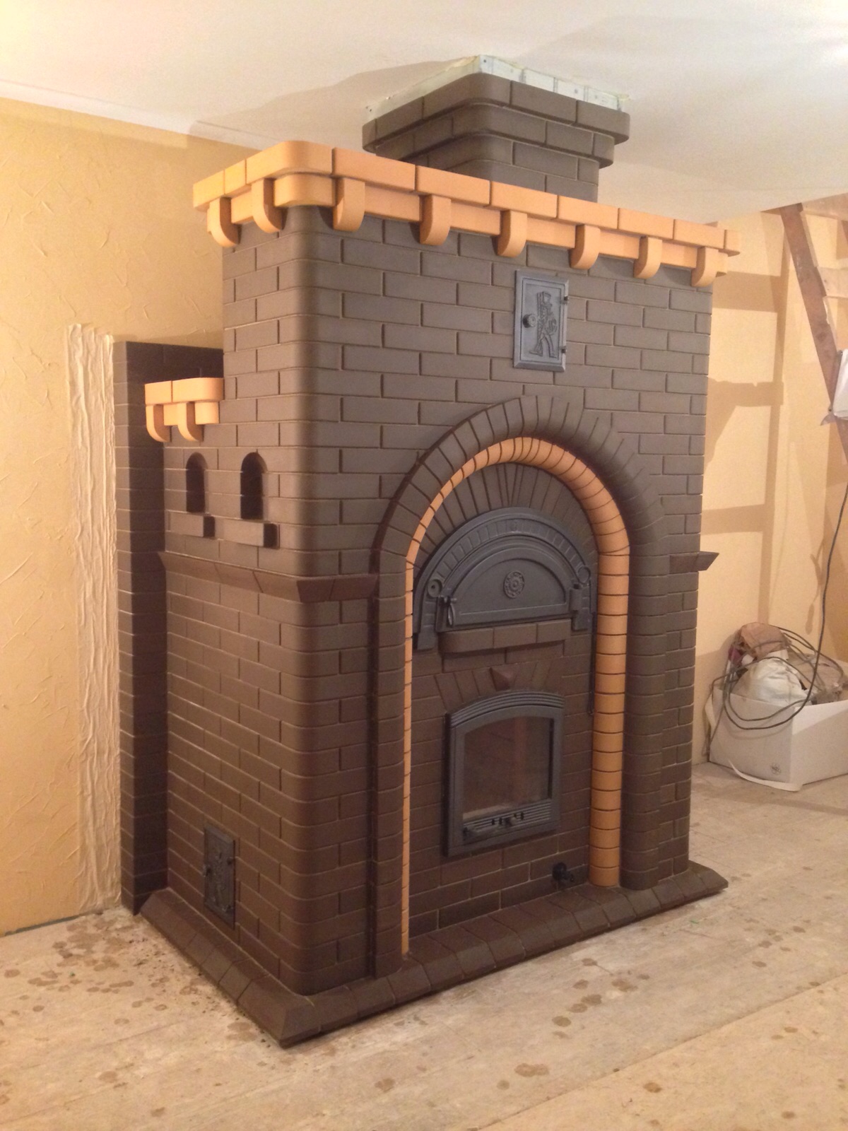

Отопительная с х.к. фурнитура Halmat.

Михаил, печка супер. А как халматовское литье на ощупь?
Tim_on
Сообщения: 576
Регион: Краснодар
СообщениеДобавлено: Вс 30 Август 2015, 10:15 Ответить с цитатойВернуться к началу
Михаил, респект Very Happy Очень красивая работа, снимаю шляпу Радость Из какого кирпича сложена?
Евгений Романов
Сообщения: 620
СообщениеДобавлено: Вс 30 Август 2015, 10:20 Ответить с цитатойВернуться к началу
Михаил, печь подовая? Как организована подача воздуха для горения?
Михаил Рожков
Сообщения: 242
Регион: Талдом
СообщениеДобавлено: Вс 30 Август 2015, 11:24 Ответить с цитатойВернуться к началу
Всем спасибо! По порядку.
Фурнитура нормуль, есть свои недочёты, ну а как без них. Порадовали чистки, большие, удобные и с дополнительным чугунным отбойником.
Кирпич LODE, жёлтый респект, не чета белому ( сармит) , грязь не тянет, не впитывает и внешне и на распил одинаковый с коричневым.
Подача воздуха с улицы через двойной клапан D 150 с гибким штоком. Дом каркасник, не дышит, потому и с улицы. А в топке по принципу эко-топки через горизонтальные щели.

Евгений Романов
Сообщения: 620
СообщениеДобавлено: Вс 30 Август 2015, 16:07 Ответить с цитатойВернуться к началу
Михаил, а топили уже? Есть фотки в процессе топки?
СообщениеДобавлено: Вс 30 Август 2015, 16:47 Ответить с цитатойВернуться к началу
Чей выбор литья ??? Походу арка ниша дублирует дверцу хк. Сама печь напоминает а -ля русскую смотрится креативно .
Михаил Рожков
Сообщения: 242
Регион: Талдом
СообщениеДобавлено: Вс 30 Август 2015, 21:46 Ответить с цитатойВернуться к началу
Сдавать и топить печь будем завтра, фотки будут.
Фурнитуру выбирал сам. Арка идёт в комплекте с хлебной. Дизайн сами рисовали, навеяли работы Саши Шалагина. Как то так.

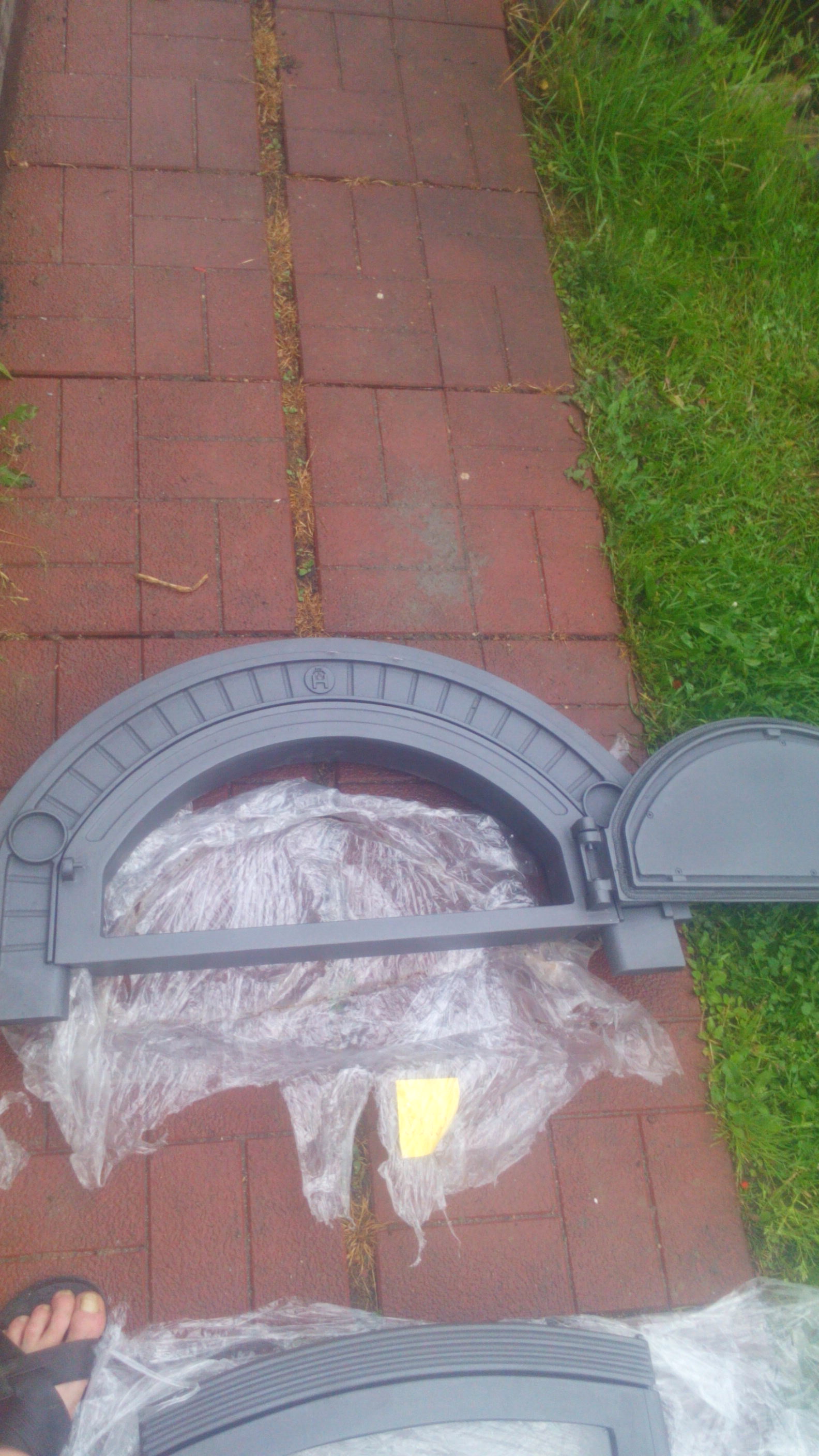

Михаил, поделитесь, как крепили рамку хлебной дверки и саму дверку?
Михаил Рожков
Сообщения: 242
Регион: Талдом
СообщениеДобавлено: Пн 31 Август 2015, 07:27 Ответить с цитатойВернуться к началу
Здравствуй Раф! Дверцу х.к. крепили как обычно, короб из нержи. , а арка получается сама встаёт, с одной стороны ее держит дверца, а с другой кирпич. Между аркой и хлебной жаростойкий герметик. Под дверцей х.к. и между аркой и кирпичом уплотнительный шнур.

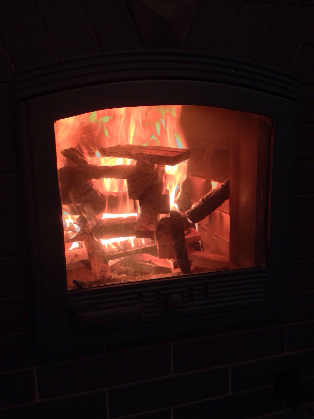

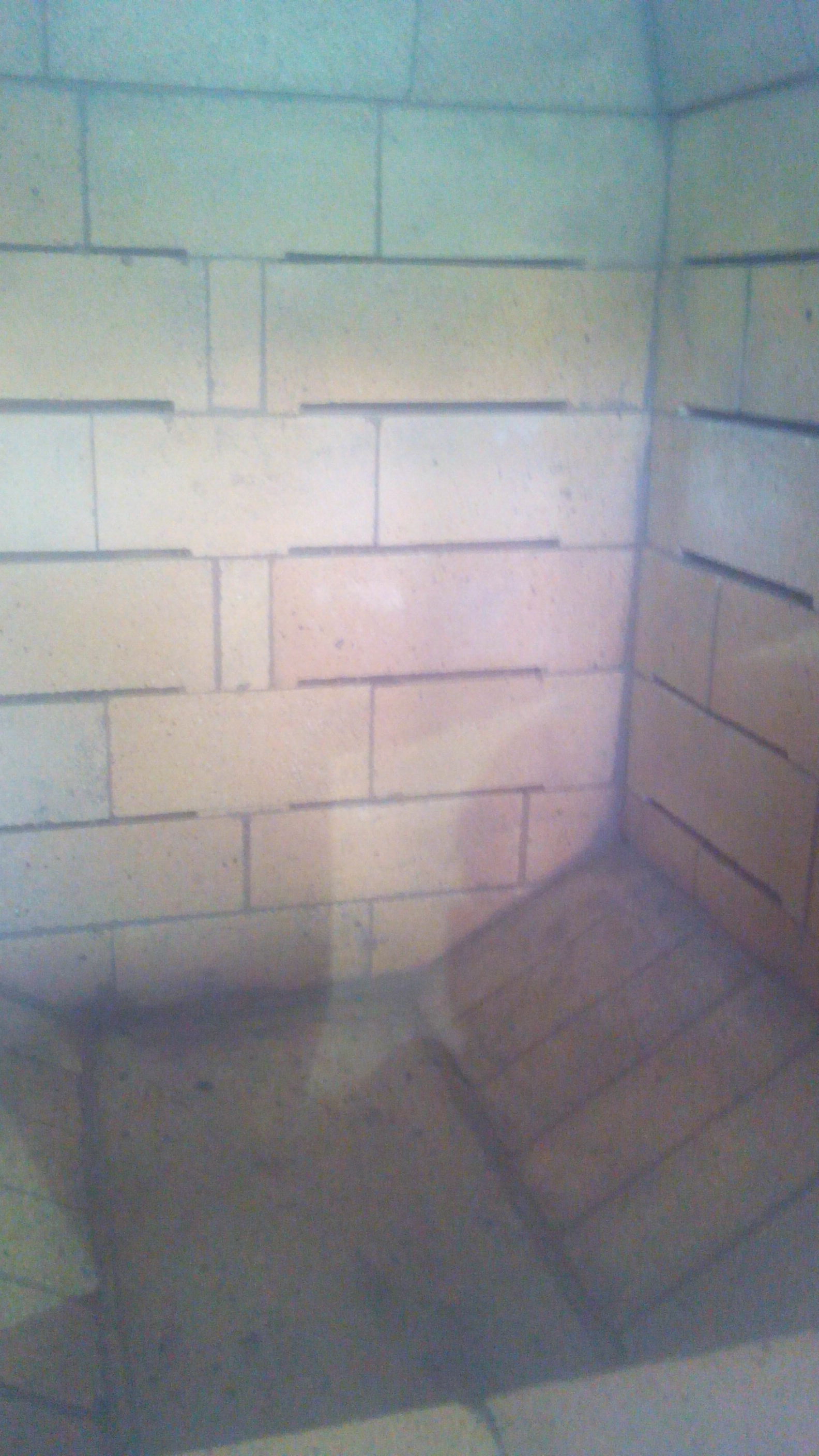

СообщениеДобавлено: Вт 1 Сентябрь 2015, 08:14 Ответить с цитатойВернуться к началу

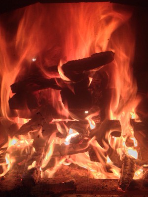

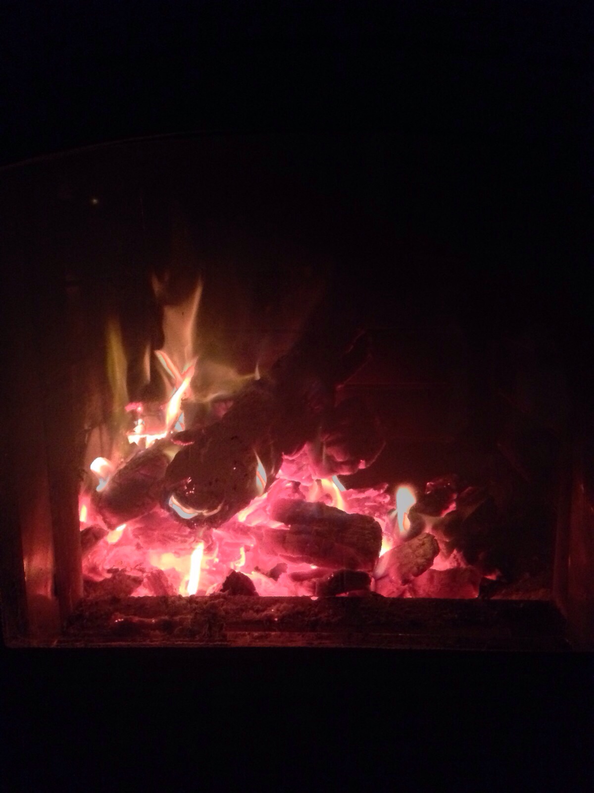

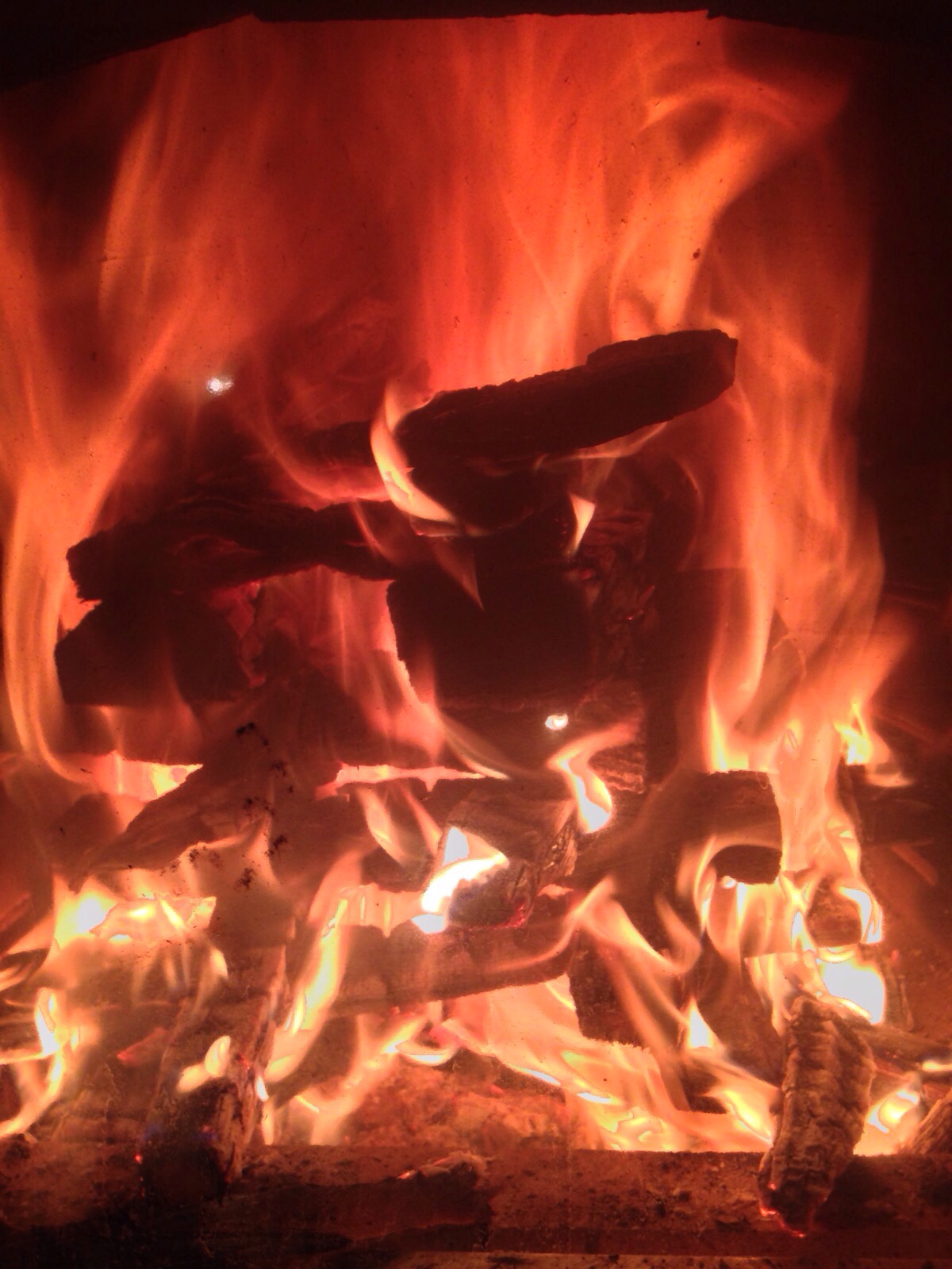

Печь сдали, пробную топку провели, всё очень понравилось. Горение спокойное, горит везде, во всех углах топливнека и одинаково. Угли догорают даже лучше чем на колосниках.

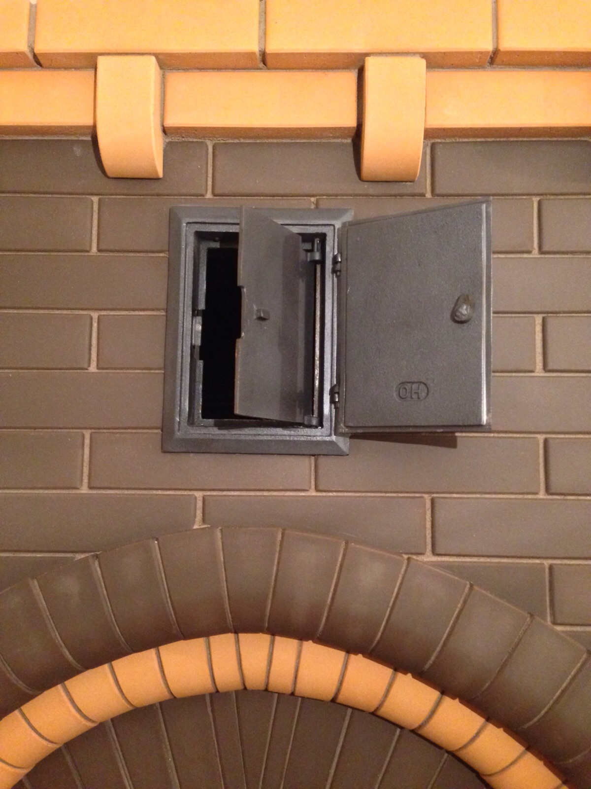

СообщениеДобавлено: Вт 1 Сентябрь 2015, 09:40 Ответить с цитатойВернуться к началу

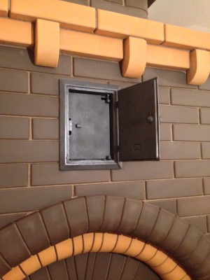

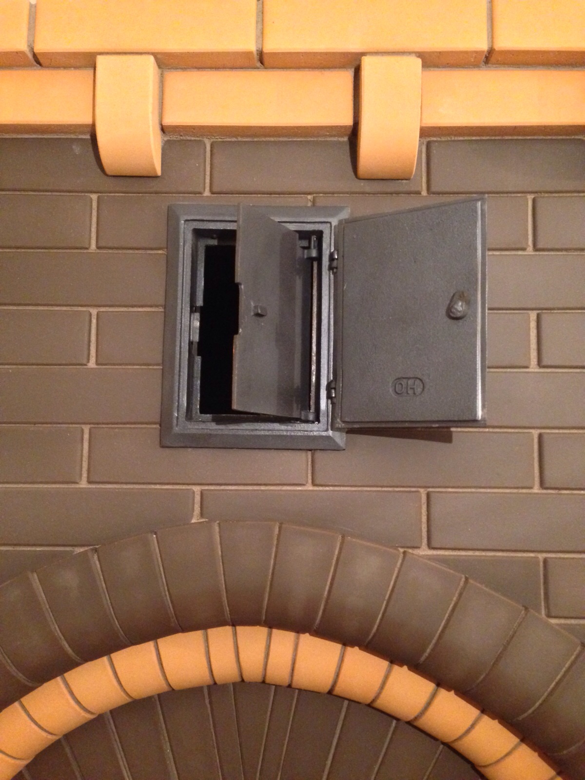

Чистки

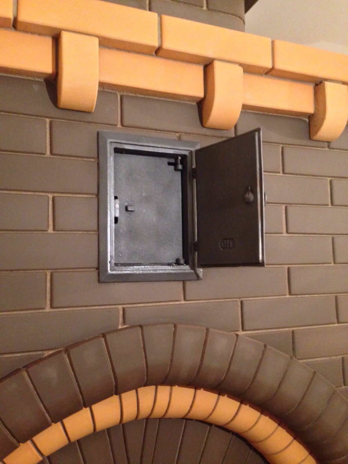

Михаил Рожков
Сообщения: 242
Регион: Талдом
Чистки
