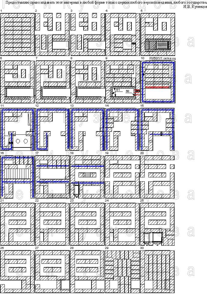

всем здравствуйте!
задумал сделать ртик 3 кузнецова. но каналы в горнило хочу заглушить. оставить только канал в колпак верхний. можно ли. и какие подводные камни ожидают подскажите прошу.
ртик
 Размер файла:  57.56 КБ
 Просмотров:  1119 раз(а)
СообщениеДобавлено: Вт 1 Сентябрь 2015, 21:09 Ответить с цитатойВернуться к началу
Хлебную камеру надо обязательно футеровать хотябы на ребро шамотом-и красный кирпич не опираете на место где плита и хлебная дверкп стыкуется .

должна быть хлебная дверка или же заслонки хватит?
СообщениеДобавлено: Ср 2 Сентябрь 2015, 08:16 Ответить с цитатойВернуться к началу
По уму герметичная дверка чтоб исключить меньше паразитного воздуха для работы через колпаки нижний обогрев печи . Если топить на прямую в горниле так сказать классика зачем тогда такие сложности.

понял спасибо буду думать. вот решил по порьфирьеву сделать размер оставлю прежний .
