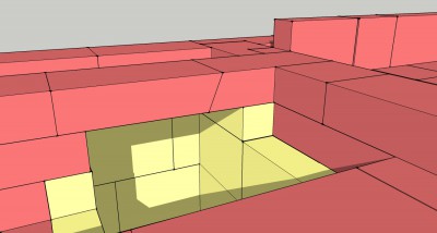

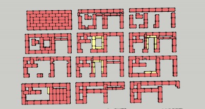

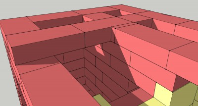

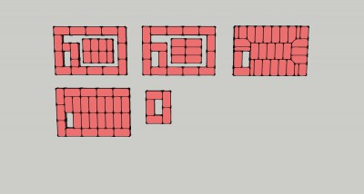

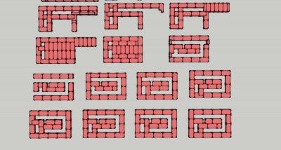

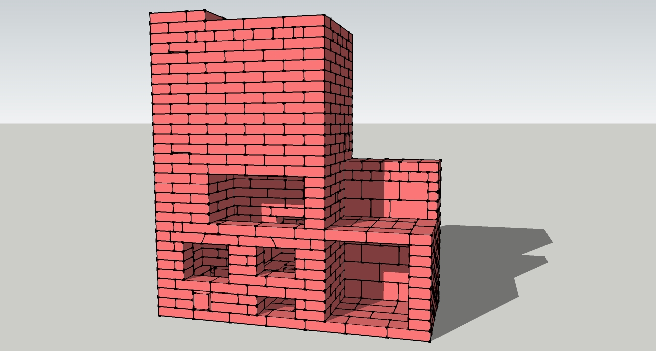

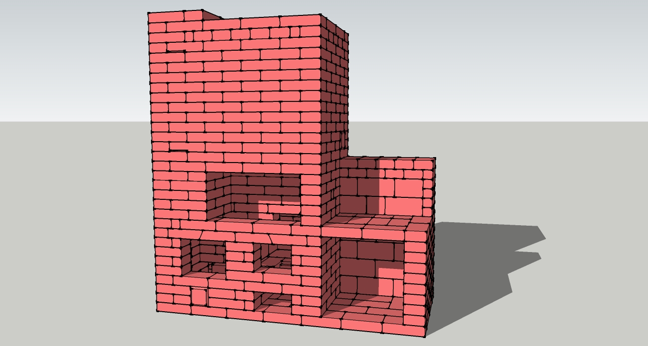

Прошу Ваших замечаний уважаемые печники ! Может кому пригодится данная идея. Простите не поставил дверцы, духовку, плиту, колосники. Небыло под рукою.

Пересчитайте высоту плиты варочной чугунной - на кухне газовые плиты 84 см. Добавить бы надо...
Со швами вертикальными менее 8 мм - намучаетесь с перевязкой... делайте печку с нечётными сторонами, либо готовьтесь к частым резам в каждом ряду...
Переделывайте на 7,5х3,5 и у Вас спокойно "встанет" колпак в половину кирпича позади дровника.
Между футеровкой топки у дальней стенки, и наружкой, оставьте зазор в 6 см. - более чем достатково будет для "запитки" щиточка.
В России не проходят, в не облицованных печах, стенки на ребро.
Не очень то надёжно прорисованы кирпичи перекрытия вокруг ВП-2-3... ну не доверяю "вертолётикам"...
Подъёмный из 1-вого яруса (колпака) сделал бы в кирпич вдоль печи, т.б. и место имеется.
Перекрытие над варочной плитой ниже 7-ми рядов удобно лишь для низкорослых хозяек...
Таких коротких духовок не встречал... точно 38 см глубиной?
В 18-том ряду прочистка справа установлена не верно..., д.б. в нижнем правом углу...

Извините, забыл написать, что за основу взята печь ОВИК-15 из сайта Кузнецова И.В. Размеры взяты из ОВИК-15, но это можно исправить как только появится свободное время. Спасибо за поправки.
С уважением, Алексей.

СообщениеДобавлено: Ср 2 Сентябрь 2015, 13:59 Ответить с цитатойВернуться к началу
Свободно висящие кирпичи в 11-том ряду..., без опирания на нижерасположенные...

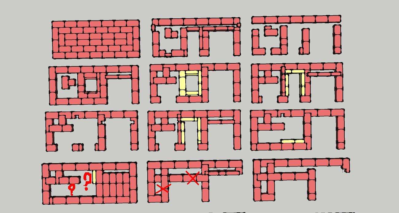

СообщениеДобавлено: Сб 5 Сентябрь 2015, 16:34 Ответить с цитатойВернуться к началу
Вот 11 ряд печки. В 3D лудше видно. Можно ли так?
