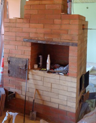

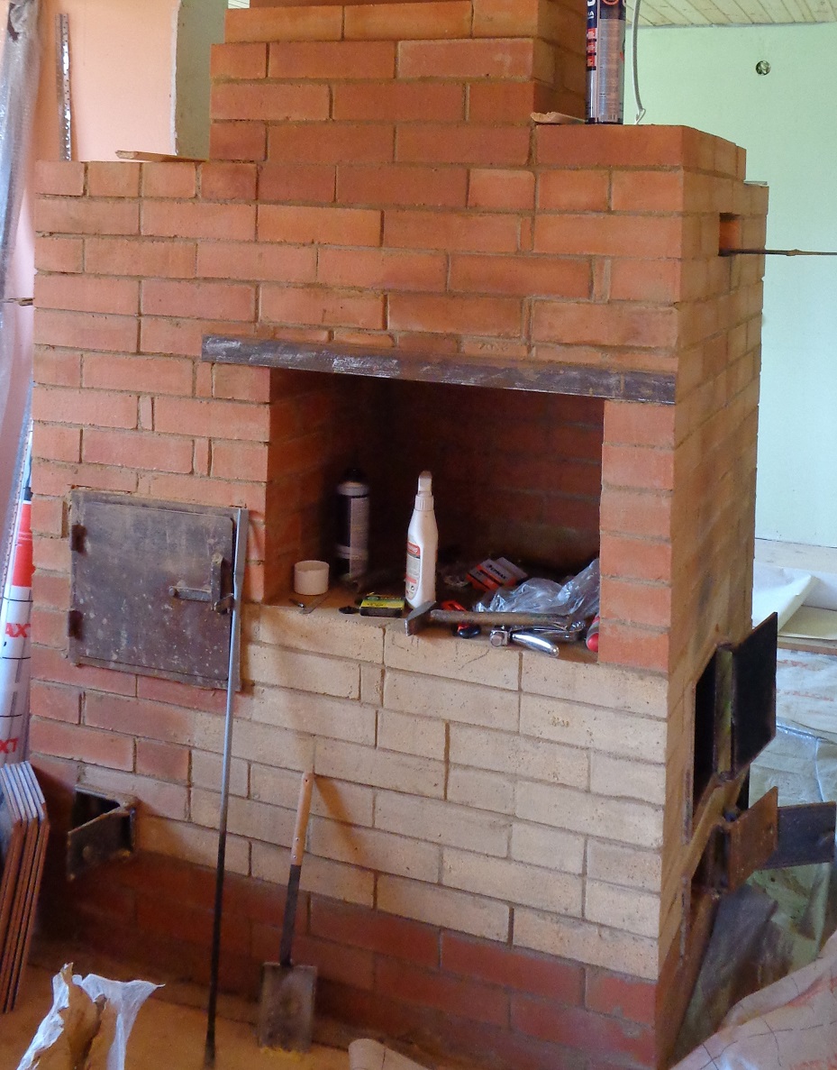

Здравствуйте! Сделали нам кирпичную печь, но в районе топки сделали кладку из шамотного кирпича. То есть сама печь из обычного красного кирпича а топка из шамотного. Топка не содержит футеровки, получается только стенки из шамотного кирпича. Сейчас в интернете была обнаружена информация, что так делать нельзя! и могут пойти трещины. Что посоветуете, что бы исправить ситуацию?. В топке довольно много места, может внутри еще проложить ряд кирпичей, что бы распределить нагрев?

Как может быть топка из шамота, но не содержит футеровки. Может я чего не понимаю, но футеровка- это шамот! Он защищает от разрушения облицовочный кирпич. Действительно фото выложите!
СообщениеДобавлено: Вс 6 Сентябрь 2015, 20:00 Ответить с цитатойВернуться к началу
SerB писал(а):
... может внутри еще проложить ряд кирпичей, что бы распределить нагрев?
Именно так и надо сделать, на ребро...

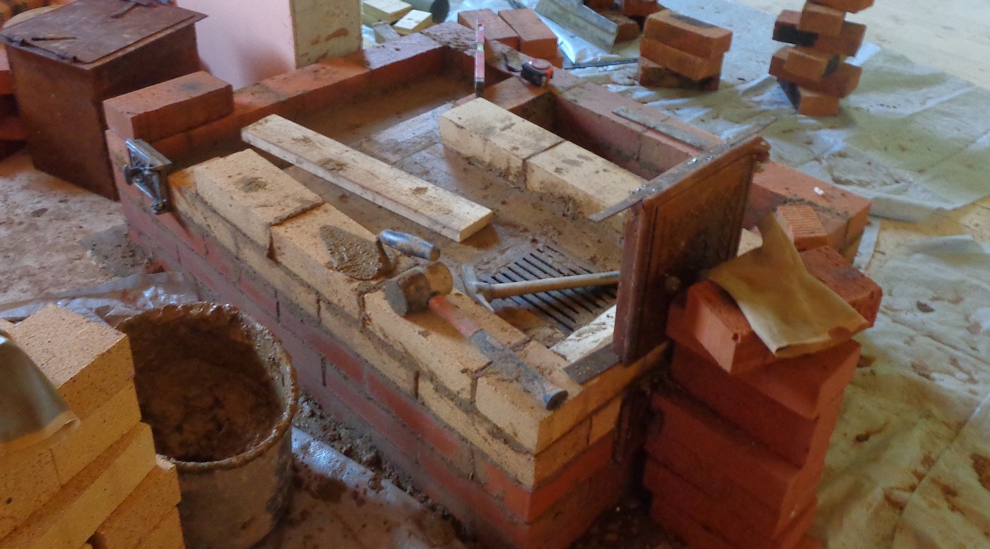

Наверное то что называют бутербродом
Шамотный слой от 5 по 13 ряд
Делают так, нормально
Только стенки могут обжигать, шамот более плотный и тепла больше проводит

У нас таких пруд пруди и живут, только отделка от шамота отваливается.

Раз есть место поднимите плиту(она должна сниматься) и сделайте футеровку. Остальное по печи вам еще на форумхаузе расписали(ну не вам но печь та же). Надеюсь под духовкой ряд кирпича есть иначе прогорит быстро.
