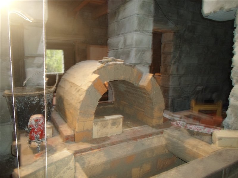

лет 15 от случая к случаю ремонтирую и делаю печи,но с такой отделкой впервые
осталось затереть шовчики,дошлифовать резаные кирпичики и показать заказчику-он её пока не видел-дал денег на материалы рассказав что хочет получить русскую с подтопком и дал полную свободу творчества

Жалко. красавицу да в угол.
Левая задвижка для чего, загнетка?
да

Очень красиво! Непойму схему движения газов. У теплушек вроде из нижнего топливника в верхний и потом в низ под печь.А тут как?

Здесь, похоже, из топки через перевал налево в конвективную систему, аля щиток, какой там дымооброт хз. И интересно знать как устроен верх печи, похожий на дымосборник камина, что тама внутри.

Не наблюдаю дымосборника из Русской,дым куда идет,через свод?
Надо растопить Русскую и сфотать если не трудно.

Арка у чела резная, к такой заслонку не поставишь, на шестке варочная плита? Иначе топка низкая. Ну и опять-же ЗЛХ имеется.
здесь в низ было некуда,по фоткам не видно но там есть ещё один дымоход из подвала-в будущем там встанет котёл а печь будет частью интерьера
по схеме движения газов-дымоход размером в 21*12 обвивает по трём стенам три раза
там все дымоходы собираются по углом в 45градусов и в трубу,на дымосборник от камина похоже по тому что трубу надо было сместить на пол метра на зад при оставшейся высоте сантимов в 80 вот и загнул дымоходы под 45 и оформил в виде каминного дымосборника
да спереди свода .трубу доделаю растоплю и нафотаю
заслн встанет бес проблем-там проточка под это дело предусмотрена

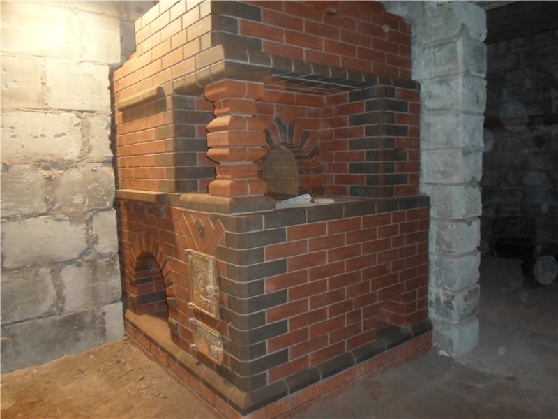

Красиво ! А на каком основании стоит печь ? как там в подвале ?

вот тут как раз проблема!!!стоит она на пустотелых плитах и как мне говорил тамошний строитель(такова смайла просто нет чтоб передать что я о нем думаю)плиты лежат на монолитном фундаменте который под всеми стенами а угол печи который не прилегает к стене мы укрепим столбушкой
спустился позавчера в подвал и обомлел-фото будут вечером
знал бы что там творится не брался бы за эту печ

Интересно Однако-сначала построил печь -потом посмотрел под ней основание. А почему этого сразу нельзя было сделать.?

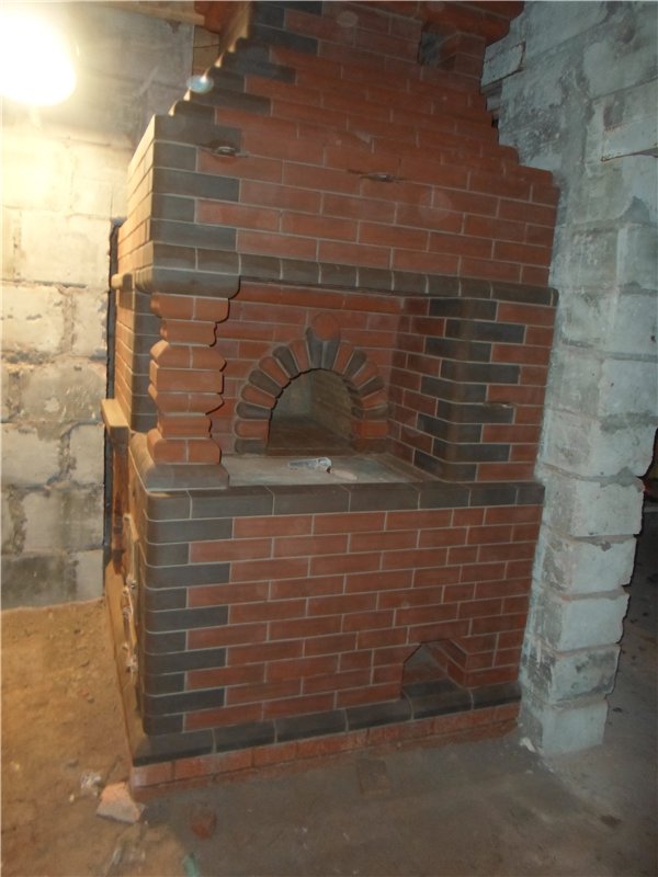

подвал был затоплен и вход был завален а местный строитель утверждал что там всё хорошо и подготовлено под печь,а вот и фото подвала и так все стены
одним торкретированием тут не обойдешься,завтра заказчик привезёт тех кто ему фундамент и стены делал
Огнеупорщик что ли? Они торкретируют ,а штукатуры штукатурят.

СообщениеДобавлено: Пт 18 Сентябрь 2015, 14:25 Ответить с цитатойВернуться к началу
таркетирование и штукатурка не совсем одно и тоже
при таркетировании смесь подаётся под большим давлением и вбивается в основание,таким способом укрепляют старые бассейны и тоннели
