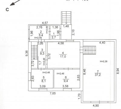

Ищу печника сложить печку в двух этажном доме, план первого этажа во вложении. Печка планируется как альтернативный источник и камин. Дом только купили, со слов бывшего хозяина на этом месте печка стояла, но она дымила и они её разобрали, угол зашили вагонкой. Если по схеме, печка стояла на стыке 4, 5 и 6 комнат. Камин со стороны 4 комнаты, со стороны 5 ком нужна конфорка с притопком (или как это называется, грубо чайник вскипятить). Нужно ли будет что-то делать для второго этажа или будет достаточно трубы?
Рядом стоит старый дом, в нем две печки - их бы тоже посмотреть и подсказать что с ними делать

Bi писал(а):
...Если по схеме, печка стояла на стыке 4, 5 и 6 комнат. Камин со стороны 4 комнаты, со стороны 5 ком нужна конфорка с притопком (или как это называется, грубо чайник вскипятить)...
А контуры фундамента на ПЛАНе дома секретны?

а вот фундамента я в подполе не видела... хотя могу ошибаться - весь пол засыпан керамзитом...

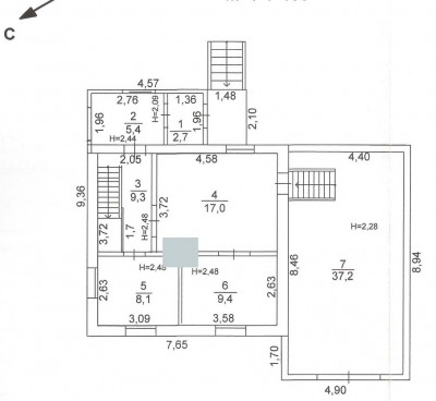

СообщениеДобавлено: Пн 14 Сентябрь 2015, 17:29 Ответить с цитатойВернуться к началу
так для 1го этажа напрашивается.
Но что на 2ом?

СообщениеДобавлено: Пн 14 Сентябрь 2015, 17:58 Ответить с цитатойВернуться к началу
отапливать можно 2-3 комнаты на 1 этаже и 2 спальни на 2ом. А решать вам. Smile

СообщениеДобавлено: Пн 14 Сентябрь 2015, 19:35 Ответить с цитатойВернуться к началу
Большой объем кирпичей получится. На 1700 штук как минимум если обогревать два этажа.
Но что на 2ом?
С вП-2-3 в "5-й" комнате - кухне, как раз и "встанет по месту" камино-печь с дверкой 410х410 (комната "№ 4"), ХК и со щитком в спальне - "№ 6".
Могу ошибаться, но, к.м.к., подобное здесь уже встречалось Razz
А на 2-ром ТД расширить до щитка с транзитным каналом... Smile
