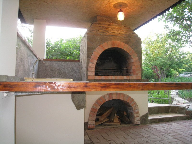

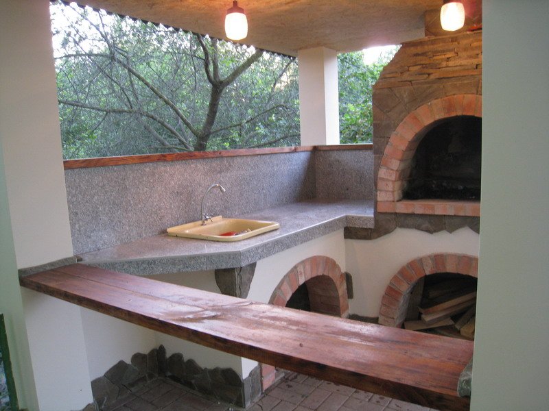

Все на отлично !!! Черта юга белые и песчаные цвета . Surprised
Tim_on
Сообщения: 576
Регион: Краснодар
СообщениеДобавлено: Вт 1 Сентябрь 2015, 22:55 Ответить с цитатойВернуться к началу
Леха спасибо! Но блин как хочется печь сложить.... Сейчас поеду на берег Азова класть камин, радуюсь ка дитя Smile Хоть отдохну от комплексов Smile

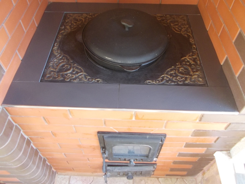

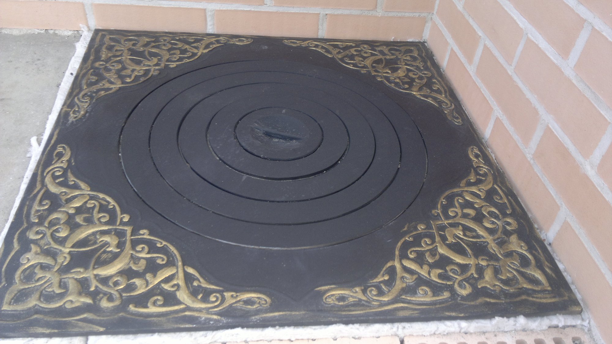

Дима ты походу трудоголик 13 часов жёстко !!! Тут 8 и уже в лом Shocked Подскажи плиту под казан на что ложась на шамот или облицовку и чем примыкание закрываешь?
Tim_on
Сообщения: 576
Регион: Краснодар
СообщениеДобавлено: Ср 2 Сентябрь 2015, 21:32 Ответить с цитатойВернуться к началу

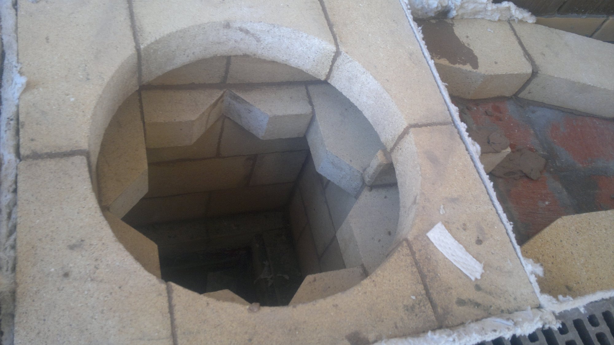

Леша привет!
На фото основание под плиту 510*510мм ООО "Технолит". Далее сверху кладу картон МКРКГ-400 или войлок МКРВ-200 (сайт производителя ОАО «Сухоложский огнеупорный завод» soz.slsoz.ru). МКРКГ-400 использую вместо базальтового картона, он не теряет свойств и не высыпается, а МКРВ-200 вместо суперсила, он у нас золотой((( Щель между плитой и столешницей закрываю витым огнеупорным шнуром, покупаю в Бауценре, диаметр шнура от 6 до 12 мм.

Плиту кладу всегда на шамот

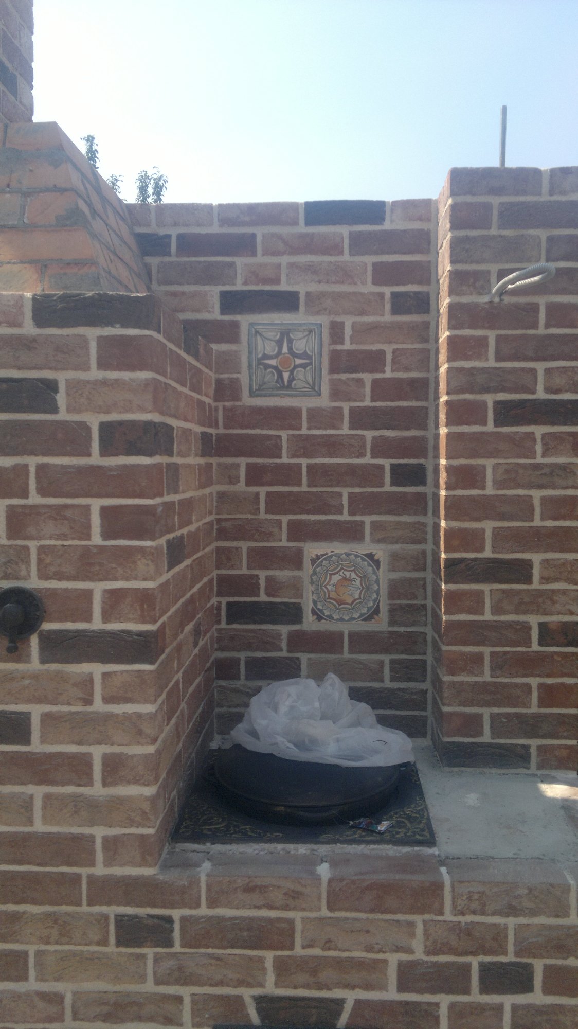

СообщениеДобавлено: Чт 3 Сентябрь 2015, 00:16 Ответить с цитатойВернуться к началу
Димон я тебя понял спасибо !!! К чему спросил место иногда встречается не очень красивое. Где плита лежит на шамоте также в подрезке но рядом красный облицовычный например кирпич и всякая вата шнуры портят вид эстетики. К таму же когда часто готовят верхние кирпичи всегда в саже жиру и т.д сложно идет процесс очистки -грязь засыливаеться в поры. Прихожу что защита в виде фартука из метала или в виде столешницы из камня идеал но ценик как всегда всех пугает . Вот на днях заказчику посоветовал из плитки толстого керамогранита сделать обрамление и посадить на термо герметик чтоб не порвало на стыке , а то часть одна на красном другая на шамоте. Жду теперь когда отвалится но на подходе подобный случай ( мангал под старую Ригу ) теперь думаю на что посадить и как у других.? :hi

СообщениеДобавлено: Чт 3 Сентябрь 2015, 07:14 Ответить с цитатойВернуться к началу
Леха, я плиты никогда не подсовываю под облицовку и шамотную кладку делаю так чтобы она закрывалась плитой... Плиту в шамот не зарезаю, я делаю выше на высоту будущей столешницы... Стенки вокруг плиты предлагаю заказчикам защитить от жыра керамогранитом, кто-то слушает, кто-то нет.

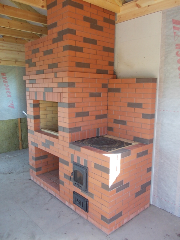

СообщениеДобавлено: Чт 3 Сентябрь 2015, 10:49 Ответить с цитатойВернуться к началу
Плита только на шамоте, облицовка только на красном, между ними каолин и шнур. Вот этой плите уже три года как будет, полет нормальный.

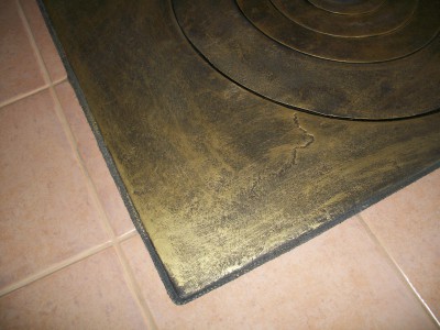

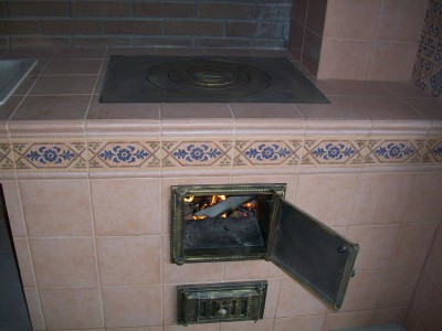

СообщениеДобавлено: Пт 4 Сентябрь 2015, 08:43 Ответить с цитатойВернуться к началу

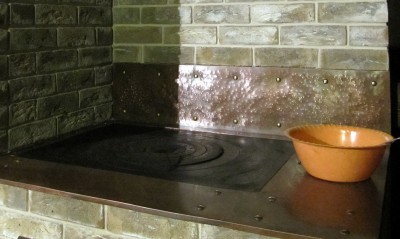

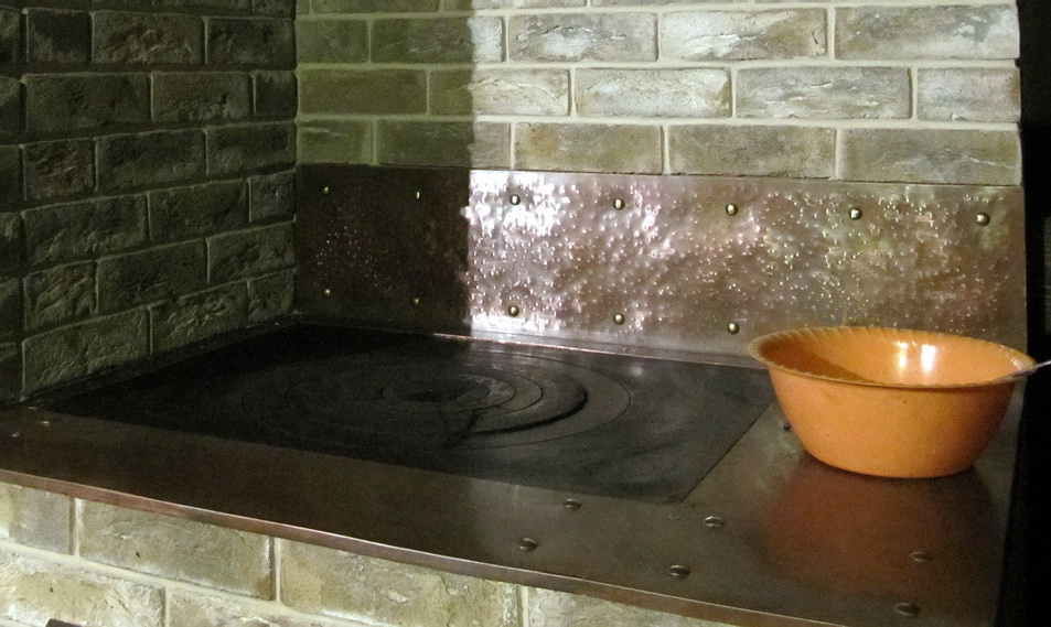

Прикрутил медь (2 мм) - не "парюсь", не гадаю где и когда плитка отскочит. (На улице)
8 961 402 7431
 Размер файла:  221.82 КБ
 Просмотров:  868 раз(а)
СообщениеДобавлено: Пт 4 Сентябрь 2015, 08:56 Ответить с цитатойВернуться к началу
Тоже вариант не окисляется она на улице ? Обрамления из метала латунь- медь-железо больше под кирпич ручной формовки идёт а для красного не очень .имхо
latif888
Сообщения: 382
Регион: Ростов-на-Дону, ЮФО
СообщениеДобавлено: Пт 4 Сентябрь 2015, 09:13 Ответить с цитатойВернуться к началу
Давно не видел, не знаю как она сейчас выглядит. Думается, медь слегка потемнела.
8 961 402 7431

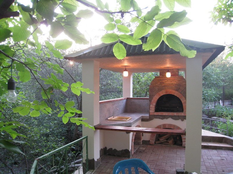

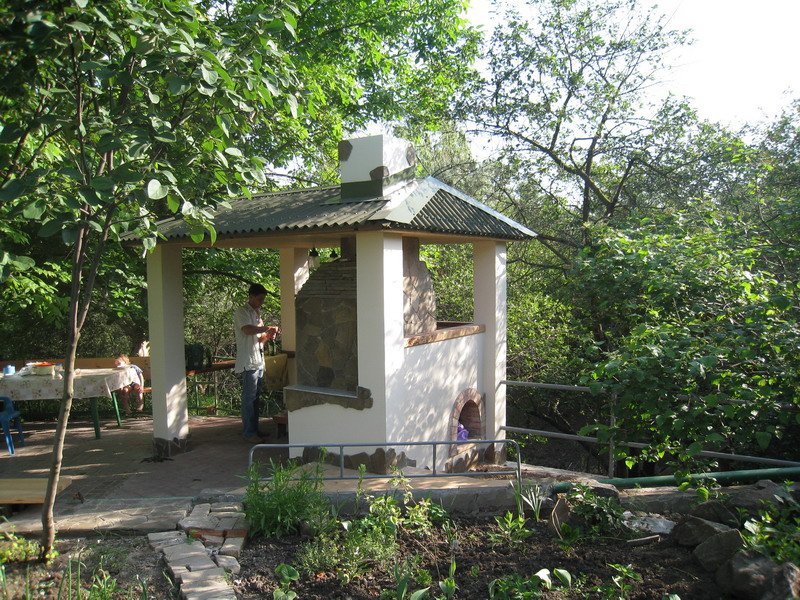

СообщениеДобавлено: Вт 15 Сентябрь 2015, 21:22 Ответить с цитатойВернуться к началу
Доброго времени суток. Первая работа - мне не нравится, но делал как заказывали.
 Размер файла:  112.22 КБ
 Просмотров:  900 раз(а)
 Размер файла:  99.12 КБ
 Просмотров:  919 раз(а)
участок под наклоном, уличное барбекю на краю небольшого оврага

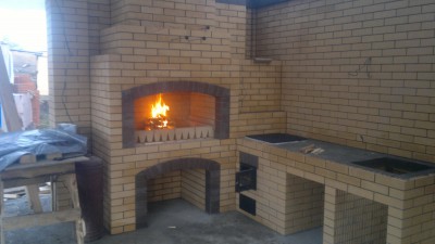

СообщениеДобавлено: Пн 14 Декабрь 2015, 20:57 Ответить с цитатойВернуться к началу
Крайние комплексы в этом году Smile
