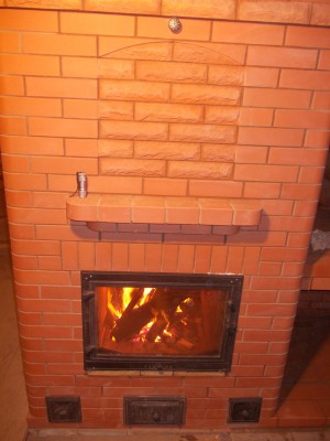

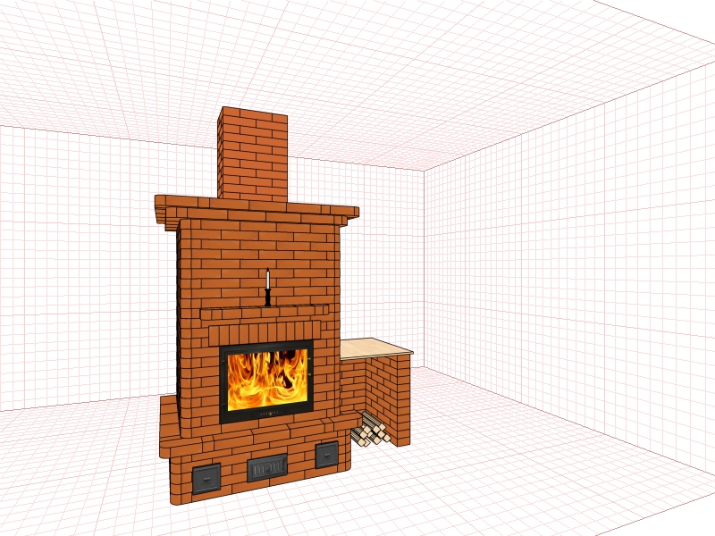

Добрый день всем печникам на этом форуме Smile Обратился заказчик вот с такой фото печи с большой дверкой 650 на 500 мм. Суть вопроса для нормальной работы в режиме камина с открытой дверкой достаточно задвижки летнего хода 250 на 250 мм? И ставить придется в верх хлебной камеры правильно понимаю ? Опыта с такими дверками не имел благодарен за любую помощь.

Знакомая игрушка. Такую печь желательно делать шире, чтобы влезла футеровка в пол- кирпича. Топку строго каминную с зубом и подъёмом хк выше зуба на минимум два ряда. Зхл хватит, но лучше сделать канал сзади хк с прямым выходом в трубу и ствить зхл на него. Примерно так.

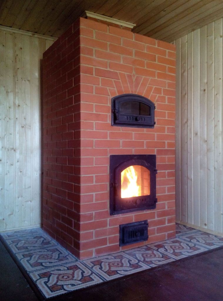

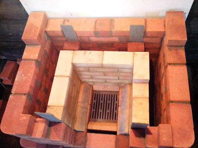

Вот вариант с дверкой 410*410... В перспективе планировалась частичная облицовка изразцом. В данной печи каминный вариант работы не предусмотрен, но, в принципе, вообще - возможен.

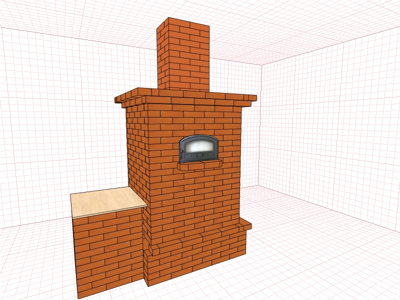

Смирнов Иван -Спасибо значит можно. Анатолий с дверцами 410 мм вроде все понятно фото печи классное. Но просится задать встречный вопрос это вроде как как каминопечь как же ее не топить с открытыми дверками. Дом прогреть топливо подбросить всякое бывает . Вызывает некие сложности как вбить такую дверку в некие размеры уже существующие по фундаменту .А он 115 мм на 103мм . Нарисовал макет в програме pro 100 тело печи придется навесить по 6 см с каждой стороны по ширине будет 128 мм . Хочу сделать типа финского противотока как по старинке из книг Юхани Кеппо . Из Хк газы пустить по боковым каналам по 7 см во всю длину печи а сзАди подъемный во всю длину топки. Печь будет стоять в большой комнате около 50 кв и делит комнату на зал и кухню и туда просится развернуть ХК . Отсюда и вопрос что делать и как быть ? ( с колпакми в голове каша)

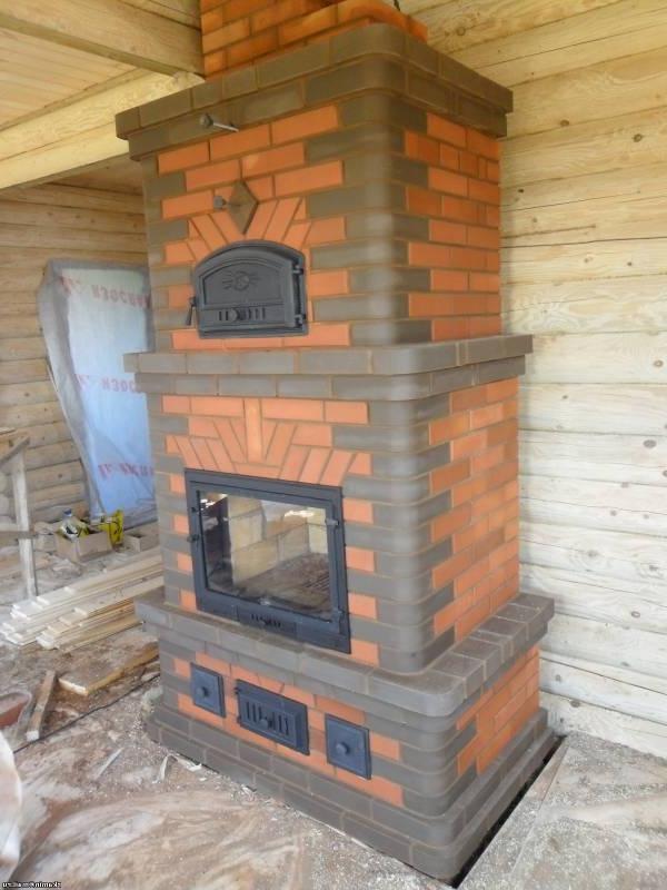

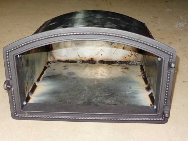

Пока в голову приходят такие мысли к дверце Хк пристыковать короб из нержавейки и обложить на ребро шамотом выход дыма сделать спереди. Фото прилагаю взял как образец с сайта Александра Залуцкого есть у каво подобный опыт готовки блюд в таком варианте?.

Ильюша... И топки - в ХК. Из ХК, по задним углам - вниз. Снизу, по передним углам - вверх, в единый канал и в трубу. В ХК делаете задвижку прямого хода в трубу для каминного варианта работы.
И не нужно никаких ящиков, ХК и так будет развёрнута в кухню.

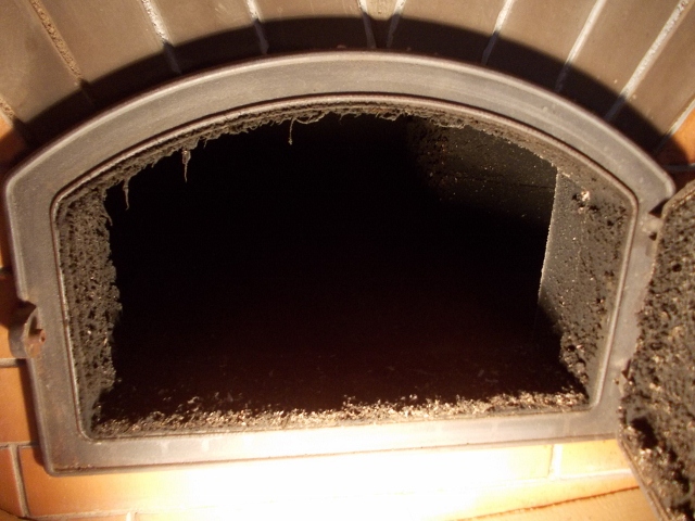

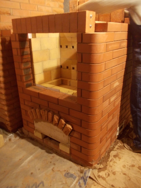

Такие Мега дверки под 7-8 рядов лучше балкой перекрывать а под них подовое горение просится . Хк высоко выскакивает либо в топке после вытопа готовить либо дверку хотябы под 6 рядов 41 см. Иногда хк сильно засаживают и сажа весит хлопьями и большие дверцы могут этому сильно способствовать .

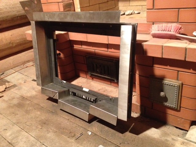

Всем спасибо за ответы Радость Ближайшее время нарисую порядовку печи с большой дверцей.НА 99% будет МЕТА промо 700-какие трудности могут возникнуть при её монтаже?

У нее нет полноценный рамки в 3 см для крепежа она идет как ремкомплект к чугунным кассетам Мета . Лучше взять Буслинк правда подороже выйдет .
А зачем железная духовка? Ведь готовить в каменной духовке намного удобнее. Кирпичную печь с хлебной камерой и делают часто ради готовки и выпечки в каменной духовке. Я сам пеку хлеб в духовке и в топке печи. Готовлю щи, мясо, и многое другое.

Александр согласен духовка лишние в печи.Раньше у финнов видел у Туликиви из талькомагнезита вот дурная мысль и возникла. Из кирпича экологичней !!!!

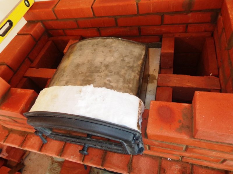

Дверка промо 700 не очень подходит для камино печей сложна в монтаже у нее рамка всего 1 см +она некратна кладки кирпича.Первый раз подкладывал шамотные пластинки 3 см вниз а по кроям на уголки посадил болтами прикрутил позже закрыл рамкой . Позже на другую печь заказал нержу гнутую в размер паза для воздуха.

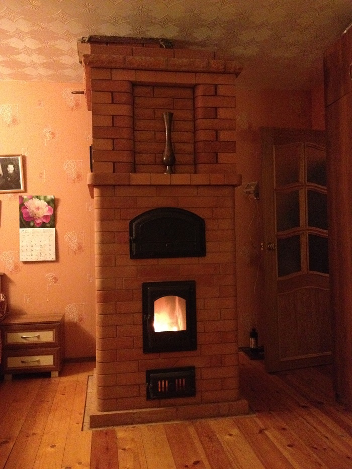

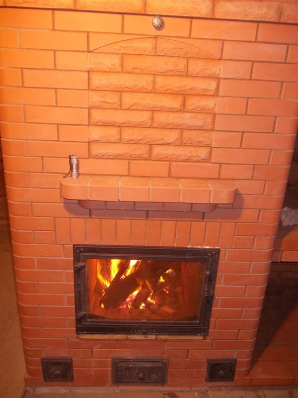

Всем здравствовать! Хочу поделиться построенной мною печкой ,за основу проекта взята печка "салми" .
Делал своей маме , объект сдал весной 2015г. Печь стоит в не большом доме в комнате 20 кв метров , топится раз в сутки на улице сейчас около -25-27 . в комнате температура колеблется от +26 до +22 гр. Мама очень довольна, постоянно печет . жарит варит и разогревает.

Прикольно !!! А можно на проект Салми посмотреть ??? и кто это ?

Илья, отлично выполнено! Smile
