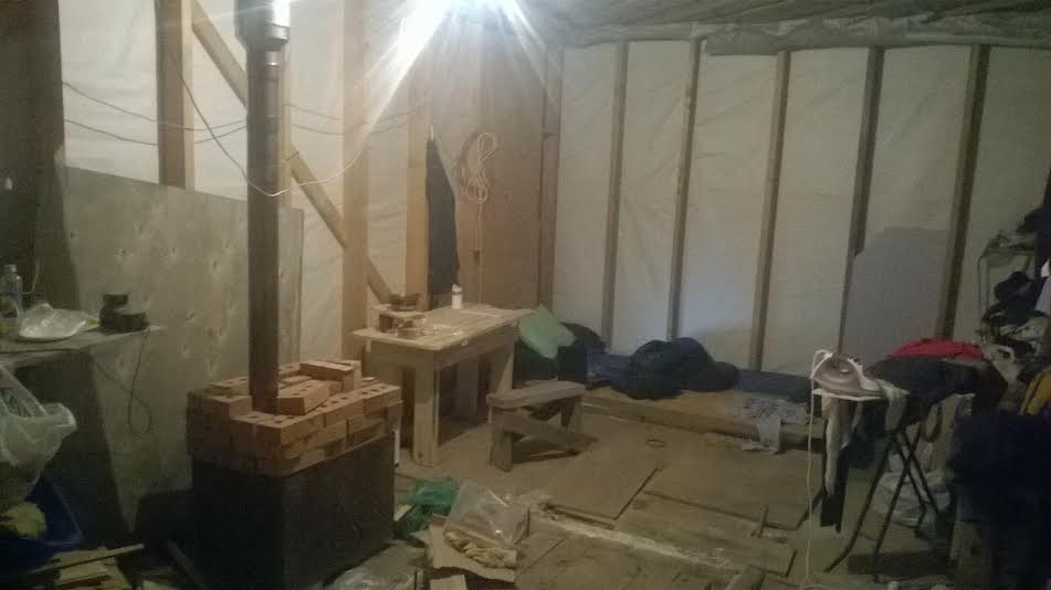

Друзья, добрый день! Знаю, что буржуйка не для ПМЖ, но ситуация у меня такая, что нужно решить задачу.
Дано: буржуйка размером 50x50x70 в отдельно стоящем помещении (гараж) площадью 30 м2, утепление хорошее (15-20 см эковаты). Одну зиму будет использовать для ПМЖ. По разным причинам на другие варианты нет времени или денег, только эта буржуйка.
Требуется: повысить КПД и теплоемкость буржуйки.
Варианты, которые я вижу из общих соображений:
1) прямо на буржуйке сложить дымоход кирпичей на 80-100, колпакового типа с подключением к металлической трубе. Т.е. дым из патрубка буржуйки проходит через кирпичный дымоход и уходит в металлическую трубу. Сомнения - можно ли класть кирпич на металл. Если эта конструкция не рухнет мгновенно (а мне кажется не рухнет), а потребует регулярного подмазывания раствором- для меня это приемлемо, всего одну зиму пережить.
2) Сложить кирпичный дымоход сзади от буржуйки. Т.е. горизонтальный отвод от буржуйки в дымоход, а сверху опять уже горизонтальный отвод от кирпичного дымохода в мет. трубу.
Вот такие варианты, оцените их применимость (очень надо). Да, и условие - буржуйка уже работает (по ночам а иногда и днем уже минус).
С уважением, жду ответов.
PS Металл на буржуйке толстый, 5 мм.

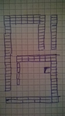

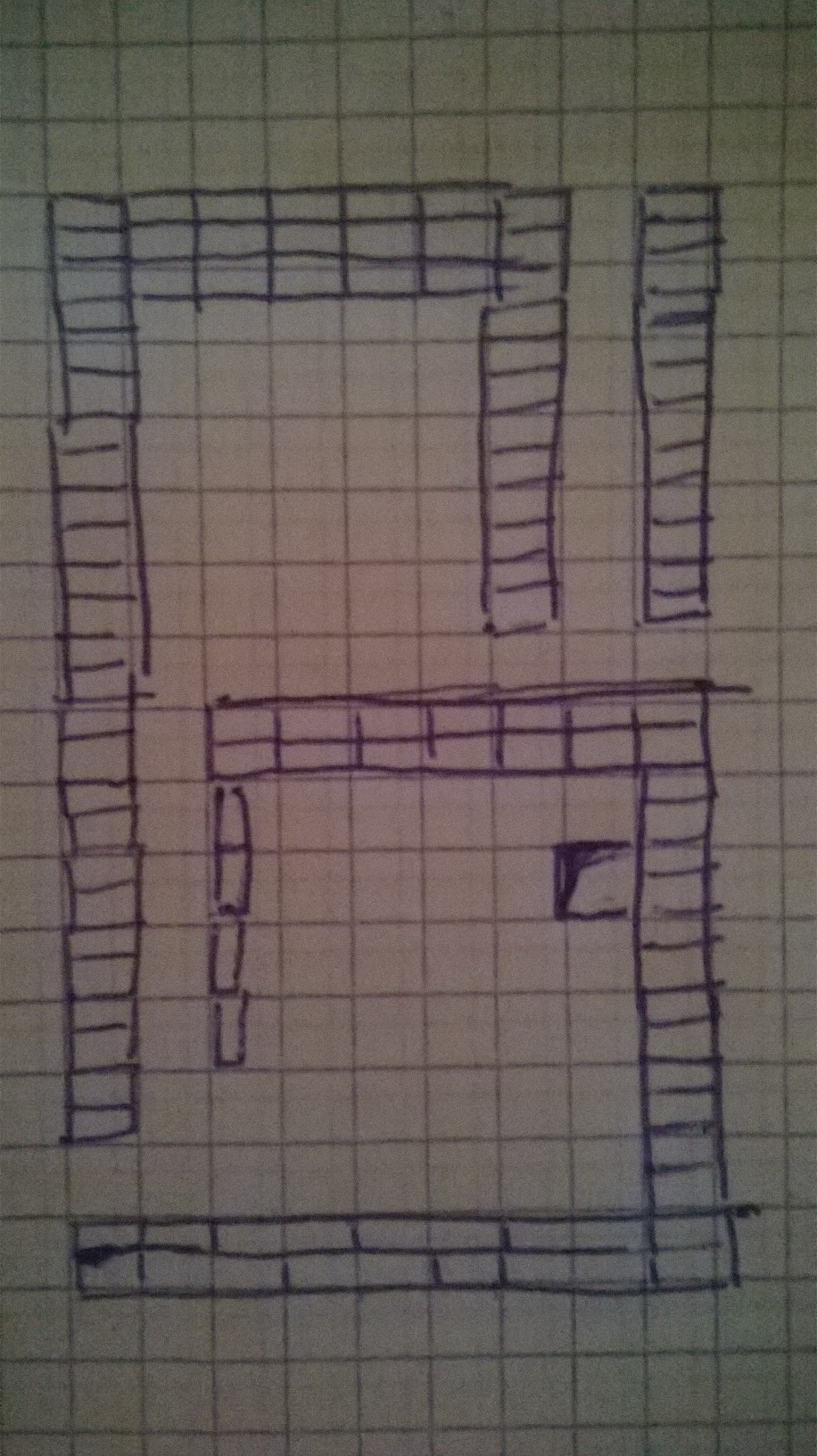

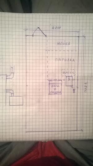

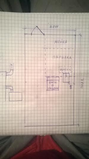

Прилагаю фото и план помещения. Никаких стен нет и пока не будет. Помещение планировалось под гараж, но теперь думаю сделать парилку с мойкой и комнатой отдыха на базе металлической печи(когда-нибудь). Из-за того что в полу люк в погреб, планировка ограничена. Сейчас понимаю, что вписать этот зимний щиток в будущую парилку никак не получится, значит делаю временно на 1-2 сезона.
Воздух к печке подведу, вентиляции сейчас нет, только через дверь с щелям. Будет приточка от пола в углу, выброс через стену в районе печи. Но сейчас про вентиляцию и не думаю, и без нее холодно.
Помогите выбрать конструкцию щитка, размеры/мощность. Погуглил, слишком много вариантов. Но хочу колпакового типа, т.к. читал у Кузнецова кажется, что это эффективнее чем оборотный. 2 топки в сутки. Кроме того, печка действующая, поэтому желательно, чтобы печка и труба не сдвигались во время кладки щитка, а просто переключить на щиток после окончания кладки. Других вариантов не вижу, а может они есть?

Т.е у вас каркасник ? Почему это щиток не вписывается в парилку , из-за отведенного вами места ? Дом-баня наиболее сложный вариант постройки из-за сырости бани, разве только это будет сауна , тогда проблем меньше .

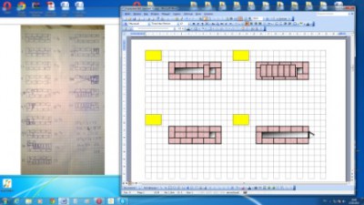

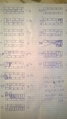

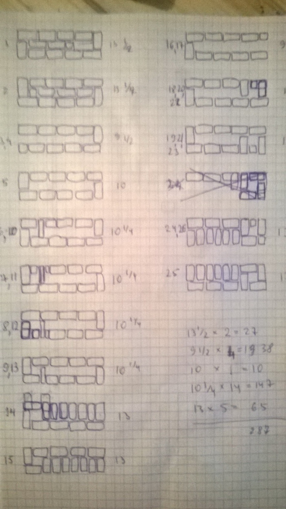

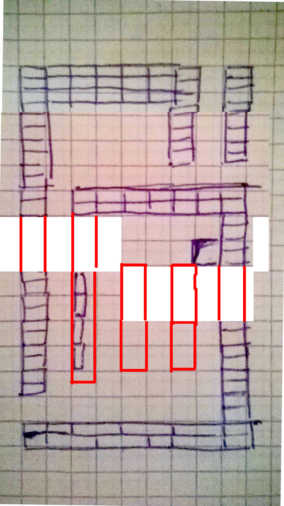

На скорую руку набросал разрез и порядовку. Оцените, имеет право на жизнь? Правильно ли сделано. что кирпичи, перекрывающие колпаки сверху, расположены консольно над проемом.
Извиняюсь за качество.
 Размер файла:  562.82 КБ
 Просмотров:  770 раз(а)
Разрез
 Размер файла:  587.86 КБ
 Просмотров:  703 раз(а)
Vova-U
Сообщения: 979
СообщениеДобавлено: Вс 27 Сентябрь 2015, 15:09 Ответить с цитатойВернуться к началу
fomkin1912 писал(а):
1) допустимо ли вход от буржуйки делать в верхней половине первого колпака
да
2) нужна ли задвижка летнего хода
нужна
3) как определить необходимую мощность для помещения 30 кв. м. хорошо утепленное на 2 топки в сутки. На сколько кирпичей нужен щиток, если грубо.
Метр квадратный нагретого щитка -- 400 ватт/час пока не остынет
4) На выходе сендвич 120 - достаточно? (уже есть)
Что для железки прописано -- того достаточно
По порядовке: кирпич на ребро лучше врезать в стенку, а не так как у вас
Как у вас фокус пройдёт если швы будут 10 мм, размеры кирпича строительного заточины на шов 10 мм.
Лучше сделать врезки в стенку изнутри (на 10-20 мм) и вставить кирпич на ребро, поперёк 3/4-ку. сверху уже можно на попа поставить
Да и вообще зачем там на ребро? Сделайте на плашку.... места там много, можно ещё и рассечку посередине забабахать (там и две влезет), ниже входа буржуйки выше подвертки внизу на рядок...
И высоту нижнего колпака я бы сделал больше, чем высоту второго
 Размер файла:  398.04 КБ
 Просмотров:  731 раз(а)

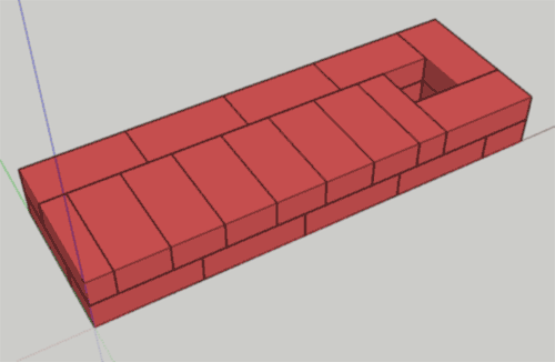

Спасибо, в целом понятно, все замечания беру в работу, но подтвердите , правильно ли я перекрываю колпак, что полкирпича висит над проемом, фактически держится за счет веса вышележащих кирпичей, или есть другой метод.
Сообщения: 5990
СообщениеДобавлено: Вс 27 Сентябрь 2015, 17:48 Ответить с цитатойВернуться к началу
Есть Smile - пилить боковые по плашке, а ДК перекрывать поперёк плашмя.
И... Surprised не стесняйтесь "делать" перевязку вертикальных швов Razz

Полчаса расшифровал что такое "пилить по плашке". В итоге проверил на сайте Кузнецова, он также перекрывает как и я. Так что "пилите Шура, пилите" отменяется: )
Vova-U
Сообщения: 979
СообщениеДобавлено: Вс 27 Сентябрь 2015, 19:51 Ответить с цитатойВернуться к началу
Есть разница во внутри-печных перегородках и перекрытии сверху (снаружи)
Внутри печи, в принципе всё равно если будет шов над швом в перекрытии...
Ну высыпится шов, ну немножко будет свищ, ни на что не повлияет по большому счёту
Иное дело во внешних стенках.
Вот про них вам Андрей и сказал. там шва над швом быть не должно, долно всё перекрываться с напуском. Так же можно и внутри делать -- будет лучше, а не хуже. Только для этого нужно один кирпич распилить вдоль ложка (брусочек сделать, половинку)
Тогда и вертикально швы перекроются.
 Размер файла:  10.21 КБ
 Просмотров:  694 раз(а)
Сообщения: 5990
СообщениеДобавлено: Вс 27 Сентябрь 2015, 20:10 Ответить с цитатойВернуться к началу
Surprised воля Ваша Sad
"ну, вот так, как-то..."
 Размер файла:  44.96 КБ
 Просмотров:  831 раз(а)
