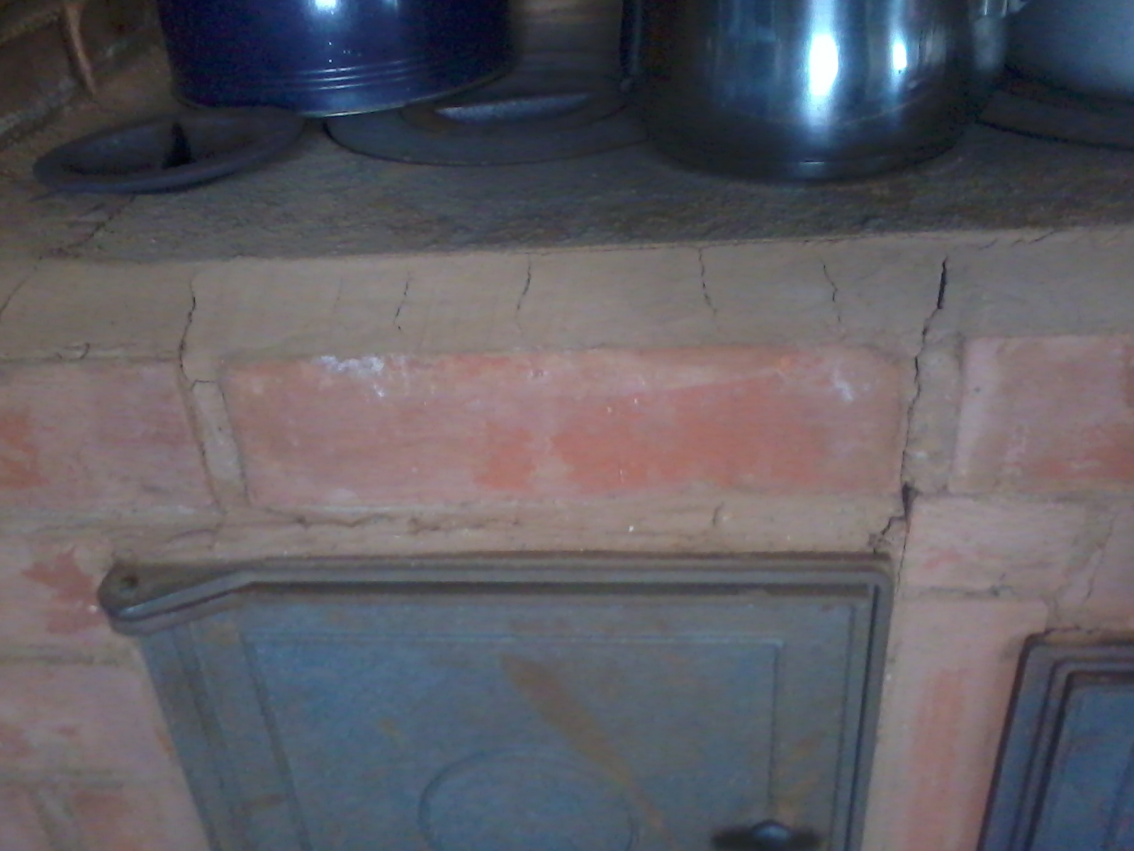

Доброго всем дня!
Заехал к родственникам посмотреть свежесделанную печь "за недорого" (300 енотов) увидел сие произведение... Есть вопрос чего можно ожидать от печи в дальнейшем? В случае если не будут постоянно проживать этой зимой необходимо ли какая нибудь консервация? И нужно ли будет по весне делать просушку или какие нибудь другие действия?
Юрий

Еще фото...
Буду терпеливо ждать критику и положительные отзывы по этой печи Smile

СообщениеДобавлено: Сб 26 Сентябрь 2015, 16:46 Ответить с цитатойВернуться к началу
Халтура. не удивлюсь если еще и дымит судя по трубе вчетверик Sad

СообщениеДобавлено: Сб 26 Сентябрь 2015, 16:49 Ответить с цитатойВернуться к началу
Ну если смотреть по топливной дверке, усаженной на глину, то над ней видно поддымливание...
Юрий
СообщениеДобавлено: Сб 26 Сентябрь 2015, 18:21 Ответить с цитатойВернуться к началу
тогда положительного ничего не дождетесь. Впрочем .....недвусмысленная бутля на лежанке---единственный положительный момент Smile
СообщениеДобавлено: Сб 26 Сентябрь 2015, 18:29 Ответить с цитатойВернуться к началу
единственный способ обеспечить ее более-менее недымление это игнорить духовку, ДГ не омывают ее со всех сторон и подниз как положено в шведке а просто по прямой шуруют в лежанку, возвращаются из лежанки по левой стороне за духовкой попадая в щиток наребро и после в трубу. Можно было конечно сфоткать открыв топ.дверку.

СообщениеДобавлено: Сб 26 Сентябрь 2015, 18:35 Ответить с цитатойВернуться к началу
ДГ так и шуруют на прямую в лежанку дальше не знаю, под лежанкой прочистных нет (мож не обязательно?).

Кузнец111 писал(а):
... увидел сие произведение... чего можно ожидать от печи в дальнейшем? ... нужно ли будет по весне делать просушку или какие нибудь другие действия?
Фотки процесса творческого сохранились?

СообщениеДобавлено: Сб 26 Сентябрь 2015, 22:08 Ответить с цитатойВернуться к началу
Та не не успел даже подъехать посмотреть на сам процесс Sad. За 2 дня подправили (?) фундамент под старыми печами и сложили это "творение", на лежанке последний ряд кирпичи между собой глиной не промазаны, сказали печь просохнет потом замажете поверху сами Shocked. После того как сложили сразу протопили по полной Sad ("мастера") чтоб тягу показать.....
