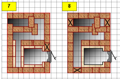

Вот пока такая хотелка. 5*5, длинная топка (у нас дешевле горбыль), и маленькая варочная плита.

Либо (скорее) так.

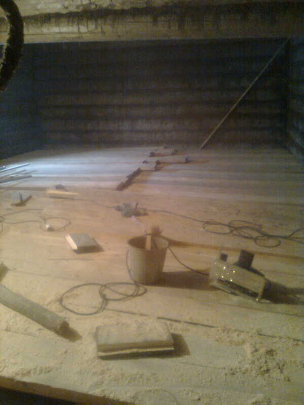

Дрова пилят в основном на 50, а горбыль возят непилёный. Вот в уже построенной, на 50 в принципе влазят, но впритык. Иногда попадётся чуток подлинее, пили. Ну одной закладки всё-таки мало. Правда ДТ мала, не по проекту, поэтому топку набить не получается.
Тут в свете антикризисных мер, проявил слабость, поддавшись на уговоры взял рядом со старым домом "новый", с 40-летним стажем, долгострой. 48 м2, 6*8*2,5. Вот сейчас сижу, лоб морщу.

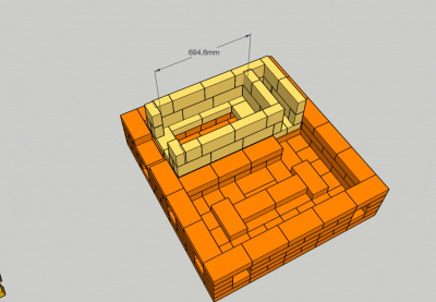

Где-то так

СообщениеДобавлено: Вт 3 Ноябрь 2015, 12:21 Ответить с цитатойВернуться к началу
Валер писал(а):
Где-то так
Правильная длина полешек!
И ПНП грамотно вписывается! Дпр не позабудь..., либо здесь выровняй под правую.

СообщениеДобавлено: Вт 3 Ноябрь 2015, 12:54 Ответить с цитатойВернуться к началу
Пока всё туманно так, "а вот построить бы мост, да на том мосту чай пить. С бутербродами".
Ещё ни одного окна, только пол настилаю.

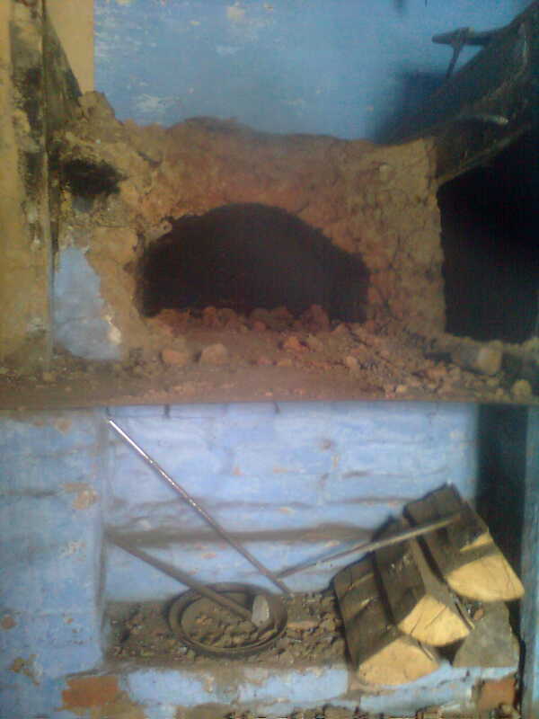

Дом на горке, надо грунт глянуть, может плитняк близко. Плиту или опять ТИСЭ. Пока некогда, русская попалась, уж очень большая. Точно, можео было париться. И глинобит, по всем правилам, со щебёнкой. за два дня не осилил.

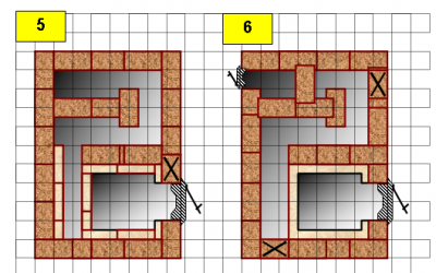

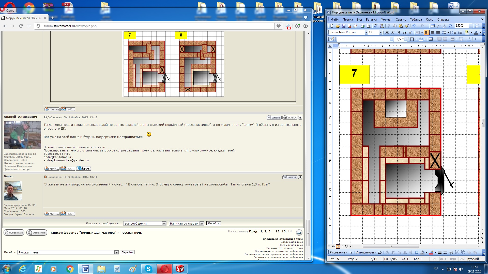

Андрей_Алексеевич, пока требуется сильнее нагреть правую и заднюю стенку. Вот на Вашей порядовке почеркался, с 3 по 9-й, имеет смысл в это направлении думать? Перекрываю прямой ход вдоль левой стеночки, переношу подвёртку в левый угол. На размеры и перевязку пока не ругайтесь.

СообщениеДобавлено: Пн 9 Ноябрь 2015, 11:12 Ответить с цитатойВернуться к началу
Всё верно мыслишь!
Как Т-ры отходящих ДГ, хватает?
Может рассечек внутри добавить?

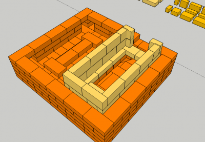

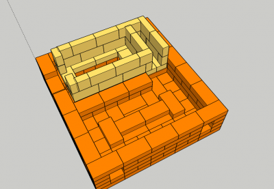

Честно сказать, в зимнем режиме пока не пробовал. Пока это дача, да и дачник-то только я один.
Вот такой наклонный канал, а к 9-му заузить в щель, как в оригинале. Confused

СообщениеДобавлено: Пн 9 Ноябрь 2015, 13:16 Ответить с цитатойВернуться к началу
Тогда, коли пошла такая пиловка, делай по центру дальней стены широкий подъёмный (после заузишь!), а по углам к нему "вилку" П-образную из центрального опускного ДК.
Вот уже на этой вилке и будешь подвёртками настраиваться Cool

По трещинкам соскучился...

СообщениеДобавлено: Пн 9 Ноябрь 2015, 14:21 Ответить с цитатойВернуться к началу
А если я подрегулирую как надо (в принципе уже пытался), то всёравно левая стенка остынет больше. Ведь всё пущу через правую подвёртку? Первая схема (та ещё, Ваша) когда подвёртки формируют колпак логичней. Но и треется лучше до подвёрток. Вот и засела идея тот-же колпак сделать П-образным, захватив им заднюю стенку. Скорее всего вместо левой подвёртки оставить прогар.
