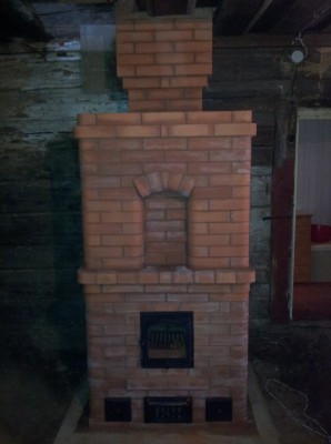

Здравствуйте! Расскажите о такой конструкции печки. При разборке печки, зарисовал порядовку. Досталась она от старых хозяев дома))) Smile

СообщениеДобавлено: Вт 13 Октябрь 2015, 20:53 Ответить с цитатойВернуться к началу
А че рассказывать? схема незатейливая. Похоже что подовая---что, типа вот так запросто ряд от пола и уже топка? а зачем разобрал? видимо кирпичек посыпался в топке? -правильно, топка нефутерована. с футеровкой будет другой размер печи.

От пола идет три ряда кирпича. Печка не топилась, от времени кирпич стал сыпаться при малейшем прикосновении, вместо этой печки сложили каминопечь. Дом купили в прошлом году. Такая же находиться в жилой половине дома, греет хорошо, поэтому решил зарисовать на память. Может когда попробую сложить сам такую Smile

дык топка нефутерована. витебский посыпится скоро. Добавь футеровку-придется шире делать. Я б еще колосник добавил, на подовую надо спец дверка с щелями или обычную но топить приоткрытой, что согласись лажа

Как всё просто и разумно.
2 прочистных поставить, футеровать топку, ЗЛХ для старта.
И ВСЁ Smile

Мне кажется, для подовых рекомендуют перекрышу топки делать не выше, чем 6 рядов.
Тут 10 рядов
Чтобы температура в топке была повыше

А я вижу возможность сделать тёплую нишу, как раз опустив перекрышу.

Дык, ты ж ему сразу про футеровку сказал, да и сам он признался что из топки без футеровки кирич крошится
Ему сама печь понравилась, конструктив. его и обсуждаем
А ты ему просто предложил тот конструктив, который нравится тебе, с колосниками
Так у него есть вторая такая же и он ей доволен. так кто его больше сбивает и путает?

вова меня пугает(отпугивает) ее подовость. видел недавно в деревне...вроде и работает всё но...дверку держат приоткрытой чтоб вообще горело но рискуют получить выпавшие угли на персидские ковры, потом вроде и гореть нечему но держат вечер незакрытую задвижку ибо полная топка углей. Извращение какое то. счас уж колосников то навалом всяких. про некую таинственно -заоблачную эффективность подовых прошу не распространяться, тема перетертая раньше и благополучно похерена. работает бо простая . всегда когда из топки ДГ рвутся вверх как в противоточке тяга отличная. видимо выталкивающая сила нагретых ДГ помогает протолкнуть непослушные газы в опускных каналах. там-почти то же самое и заковырка под перекрышей непринципиальна.
