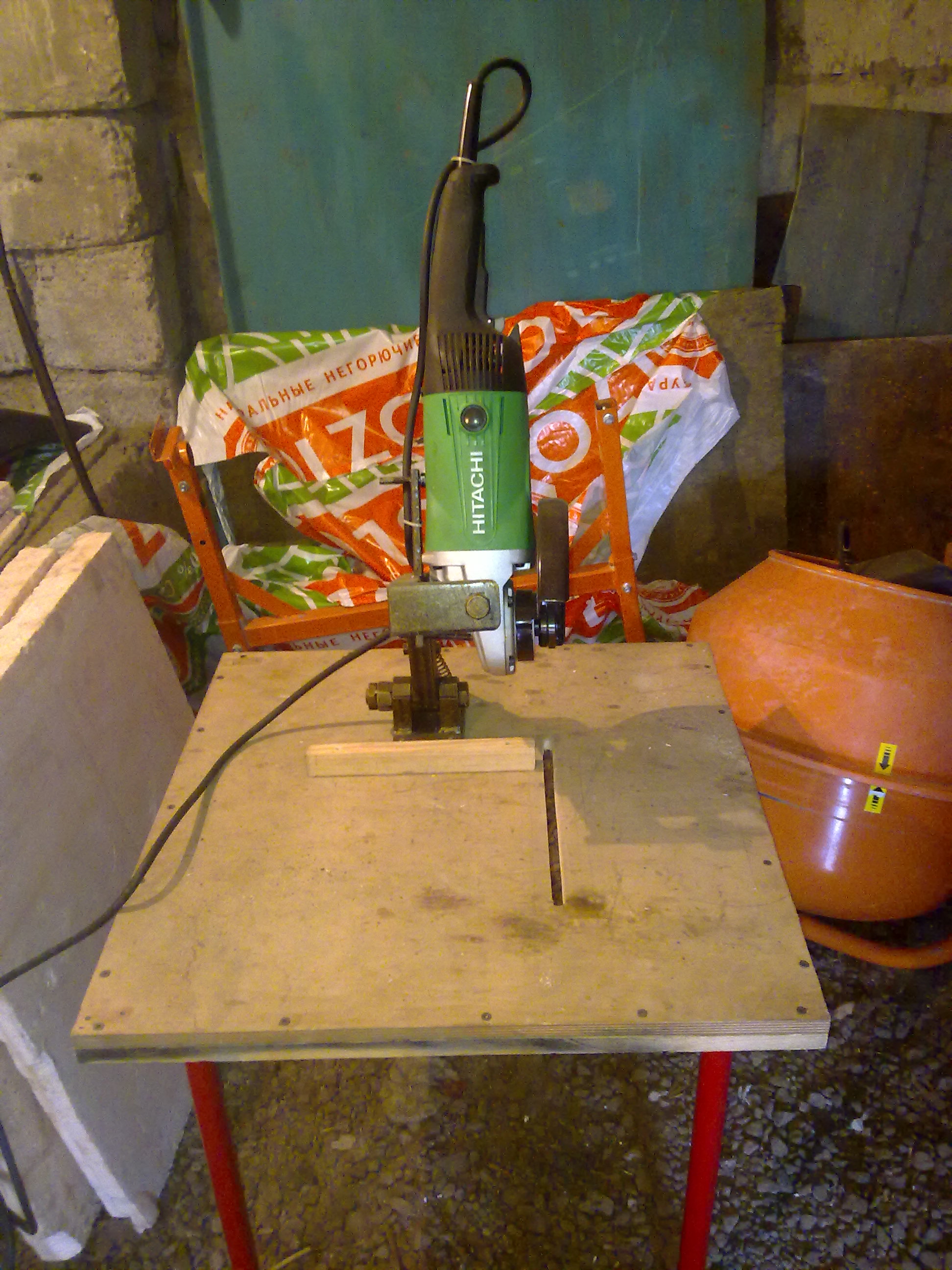

Доброго времени суток господа. В связи с непростой экономической ситуацией в стране и нереально высоким курсом УЕ душит меня жаба отдать за станок 60-80т.р. Т.к. сейчас появилось больше свободного времени(сезон подходит к концу) проектирую отрезной станок. Собственно вопрос к тем кто пользуется станками с диском от 300мм, подскажите + и - своих станков, какой диаметр диска предпочтительнее(я склоняюсь к 350), наклон головы и ее фиксация, конструкция направляющих и каретки, чтобы вы хотели изменить в своем станке. В общем интересно какой он идеальный станок для печника.

самый элементарный станок из болгарги с кругом 230 держатели в магазинах есть минус один они слабые и лопаються я себе делал по образку на заказ из нормального метала и к нему стол трансформер по принцепу гладильной доски компактно возить в авто

Сейчас пилю Корветом 467 все хорошо, но вот клины пилить неудобно, и под углом не пилит. Хочется станок посерьезнее
Сообщения: 6021
СообщениеДобавлено: Пн 19 Октябрь 2015, 17:03 Ответить с цитатойВернуться к началу
У Вас уже имеется раскроечный стол, осталось "дополнить" его пилой циркулярной
Confused и как это всё укомпактить?
