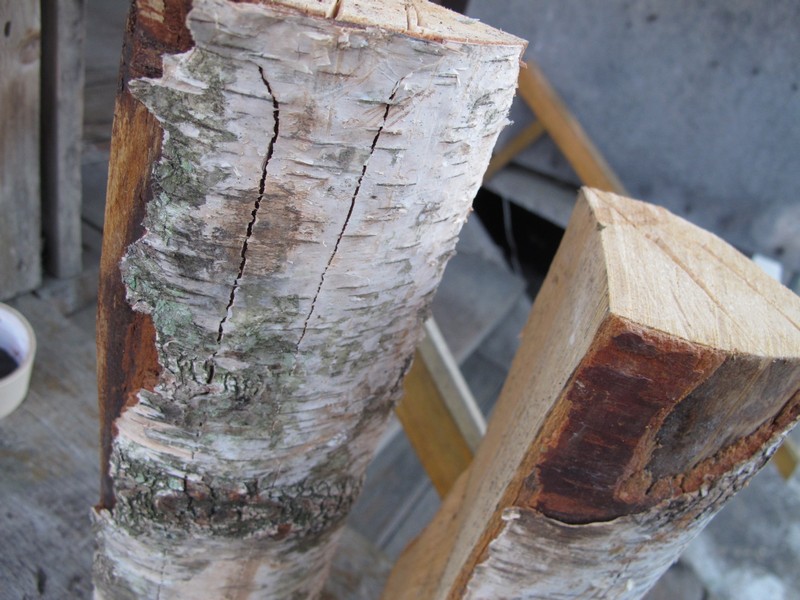

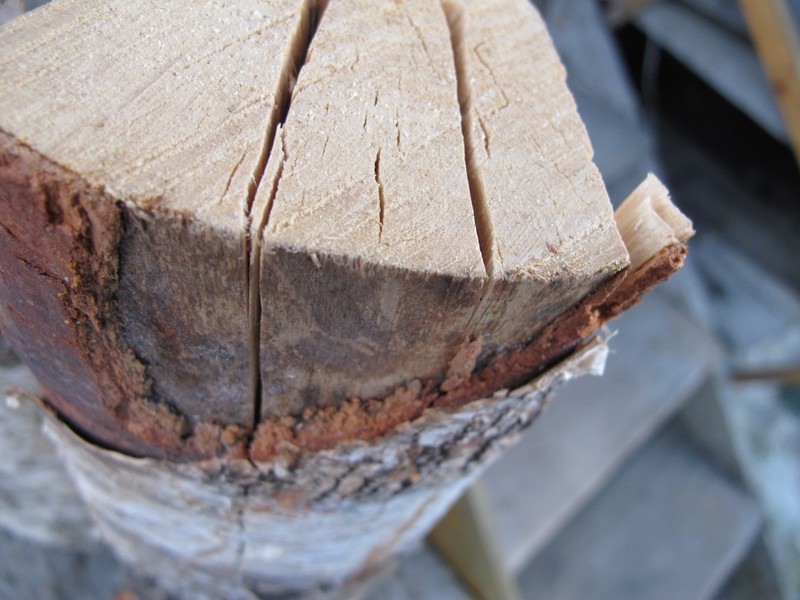

Колол дрова и несколько поленьев получились недоколотыми. Т.е. после удара топором попадает сучок и бревно не раскалывается а дает трещину.
В общем положил я эти бревна в топку, как есть.
В момент догорания углей открыл топку - жар равномерный по всей топки, аж светится все. В общем стал я так надкалывать крупные поленья.
Кто может попробует или уже пробовал ...
 Размер файла:  117.79 КБ
 Просмотров:  598 раз(а)
 Размер файла:  132.37 КБ
 Просмотров:  584 раз(а)

В момент выделения летучих интересно наблюдать за НАДколотым поленом.
Из щелей идут яркие струи и вокруг них почти белый ореол.
Таких три-четыре чушки укладываю на верх закладки в топку. Розжиг традиционно снизу.
