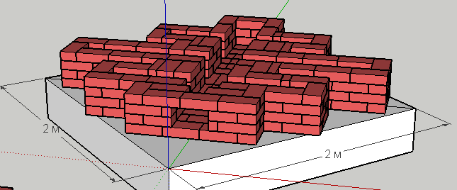

А может наоборот, сделать очень большую противоточку
Батареи -- они обычно ребристые такие.... для тепла

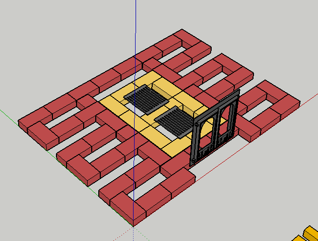

tuomob писал(а):
1. Вниз запускать ДГ мне кажется не рационально, плохо пойдут.
так это же, своего рода ПМЖ, Печь постоянно теплая
Мне, на самом деле понравилась идея
Сам я атеист, но дед у меня был поп (сгинул куда-то в войну), так что мне не чуждо
Сижу рисую в христианском стиле Радость
Внизу канал в 4 ряда к трубе в углу.
Проход (пролаз) вдоль стен в угол нужен, и почистить и для конвекции
В трубу думаю сделать длинный прогар из топки (так у меня выходит)
Где-то -- в четвертинку
 Размер файла:  8.53 КБ
 Просмотров:  10458 раз(а)
 Размер файла:  19.69 КБ
 Просмотров:  669 раз(а)
 Размер файла:  12.79 КБ
 Просмотров:  636 раз(а)

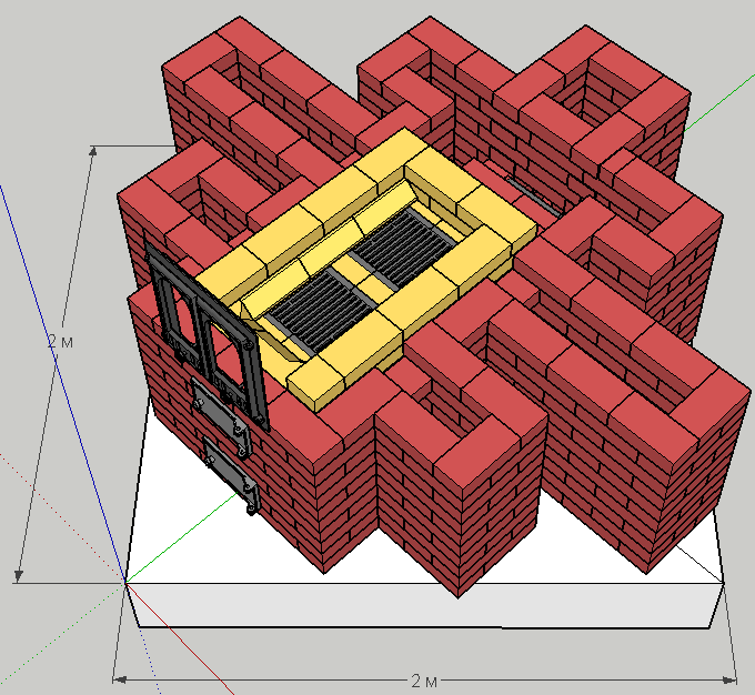

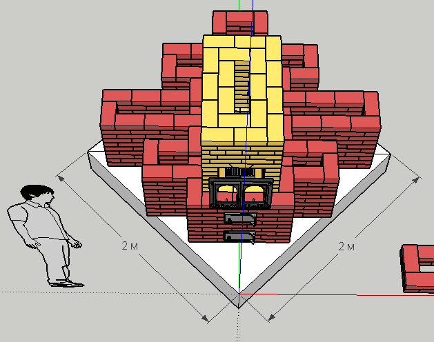

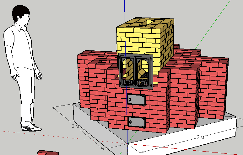

Вова, а как пойдут ДГ по этим 6 каналам? Интерсноая конструкция. Я согласен - дымовые газы в обязательном порядке нужно пускать вниз.
Vova-U
Сообщения: 979
СообщениеДобавлено: Пн 26 Октябрь 2015, 14:35 Ответить с цитатойВернуться к началу
Док, привет!
Внизу общий коллектор шириной в кирпич, высотой в 4 ряда
Не знаю, может можно было и 3 высотой, но сделал 4
Топка 3х1,5 кирипча, хайло в верх 2 кирипча
Тупо -- противоточка.
Труба сзади, только прогар надо провести сквозь последний задний канал
тунель нужно делать длиной полметра.
Можно наверное и не делать, но там есть для него место и не нужно будет под трубой бумажку жечь
P.S. Евгений, попутный вопрос: я не переборщил с колосниками?
Не многовато ли две штуки 250х250, может один из половинок вдоль?

Хайло в 2, а каналы аж 9 кирпичей? М-М как-то выкладывал, казарменную, как-то она более, соразмерна.
Vova-U
Сообщения: 979
СообщениеДобавлено: Пн 26 Октябрь 2015, 15:55 Ответить с цитатойВернуться к началу
К чему это приведет, Валер?
Скорость газов резко снизится, дальше?

Привет, Вова. А как чистить последний опускной канал? Я бы подвертки сделал не так. Каждый боковой канал (и левый и правый) должен иметь свою подвертку в коллектор, хотя они может и есть у тебя, но я не заметил. Первый канал, к примеру пусть останется в 4 ряда. Второй - в три ряда и последний тоже в три ряда, но при этом сами опускные каналы третьего (последнего ряда) можно было бы сузить выше подвертки наполовину, чтобы заставить как-то ДГ нагревать преимущественно первые два. Что касается двух решеток, так топливник длинный. Можно, конечно, оставить и одну решетку (первую) и к задней стенке делать постепенное завышение для продувки воздухом дров.
Я, конечно ,все понимаю, мы тут насоветуем , а отвечать-то будет исполнитель. Smile Да, и еще - я бы топку выкладывал шамотом на ребро, но в два ряда - лучше бы распределялась температура по стенкам кирпича.
