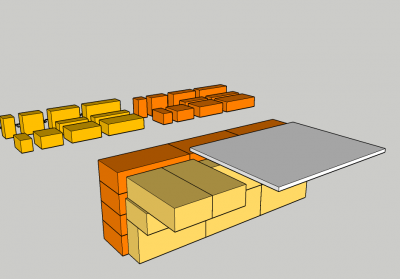

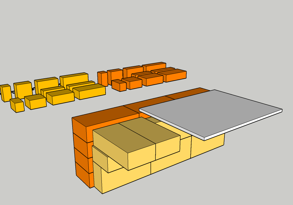

Есть желание использовать короткую варочную плиту при достаточно длинной топке. Оставшаяся часть типа кирпичного шестка, пусть даже не в один уровень с ВП. Возможно ли так, как на рисунке? То, что грееться меньше, некритично.

А почему нет? Задача -то какая?
СообщениеДобавлено: Вт 27 Октябрь 2015, 12:16 Ответить с цитатойВернуться к началу
Цель - печь в деревенский дом, для всесезонного проживания. Скорее всего так-же будет типа экономки. Но вот размер плиты покороче. Есть желание снизить быстрый прогрев, больше тепла отправить в массив. Ведь не дача, нет спешки. Успеем и грибочки посушить и чайничек вскипятить. Ну и в наличие плиты старой формации, толстые, с рёбрами, проверенные временем.
Тоесть часть топки перекрыта варочной плитой, часть шамотом напуском, это нормально?

Вполне. Только вот вопрос, а электричества нет, чтобы из-за чайника плиту ставить, или просто плиту надобно как-то использовать? Я к чему речь-то веду. Вот у меня (тоже живу постоянно) плита двухконфорочная, но ничего на плите и не варим совсем. Так, металлическую посуду посушить. А так все на электричестве. Пока даже газовую плиту с баллоном устанавливать не хочется. Smile
Валер, посмотри ОВИК 19 http://www.stove.ru/index.php?lng=0&rs=99
Проще сделать сначала плиту, а топку продлить дальше
Наконец можно сделать 2 топки, отдельную маленькую для плиты. Правда все мои попытки как-то удобно и компактно их разместить -- не удались
Под плиту же нужна топка высотой в 3 ряда и наверное -- подовая, чтоб медленно и плавно грела...и сразу в трубу

Про отдельную топку уже отказался. Нет, надо в комплексе. Летом никто ей конечно топить не будет.
А если будет наоборот, от топочной дверцы сначала перекрытый топливник, а затем ВП?

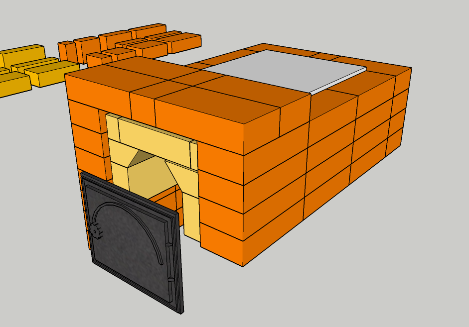

Видится примерно так.
Дело хозяйское
Я просто пытался порисовать как-то -- неудобно получается при реализации
Плиту надо бы на 6 ряд, чтоб она грелась. А топку надо бы до 10 довести, чтоб по феншую.
Если плита спереди -- сзади топка нормального размера и плита спереди вроде перегреваться не должна.
А если наоборот -- вся топка низкая, а топка -- мощная, плита будет на самом горячем месте и топка не по феншую
Не знаю, как ещё объяснить...
поэтому идея в ОВИК-19, имхо правильная. А реализациа -- по месту...
Если хочется хайло спереди у дверки -- тогда ещё стоит подумать... а так ....:о(

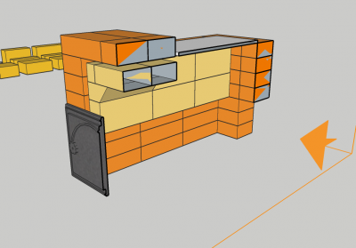

Вот топливник экономки. Убираю перевал, хайло переношу вверх. Пока по планировке плита просится влево, шамот - над ДТ

СообщениеДобавлено: Чт 29 Октябрь 2015, 16:23 Ответить с цитатойВернуться к началу
пока не очень ясно
