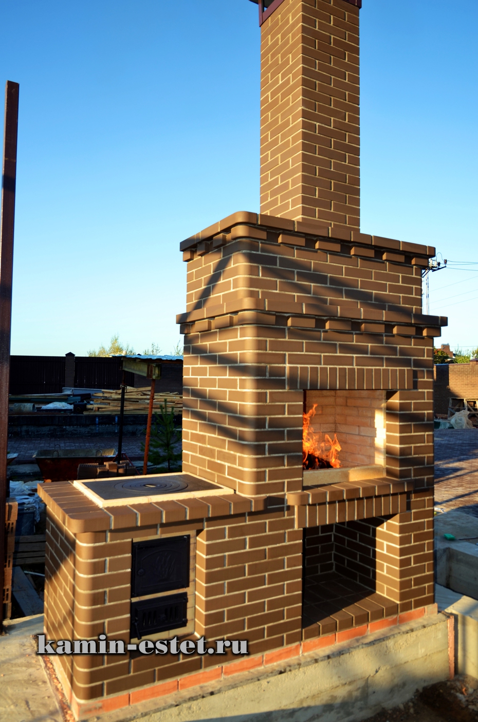

Я тоже строю такого же типа несложные мангалы с печками под казан. Вот фото. Можете критиковать. Мангал без зуба. Труба в шестерик с гильзой 250 мм. Кладка облицовочного кирпича не цементно-песчанном растворе. Поэтому топочную дверцу печи под казан креплю на шамотную футеровку. Работаю с подсобником.
| Описание: |
| Размер файла: |
761.79 КБ |
| Просмотров: |
1367 раз(а) |

Евгений Докторов
Сообщения: 778
Добавлено:
Пт 30 Октябрь 2015, 20:43
| Виталий Кострюков писал(а): |
| Я тоже строю такого же типа несложные мангалы с печками под казан. Вот фото. Можете критиковать. Мангал без зуба. Труба в шестерик с гильзой 250 мм. Кладка облицовочного кирпича не цементно-песчанном растворе. Поэтому топочную дверцу печи под казан креплю на шамотную футеровку. Работаю с подсобником. |
А что тут критиковать? Красивый комплекс, только вопрос - а гильза для чего? У нас там хозяйка сама выбирала кирпич. В дымосборнике стоит рассекатель газов на две части, с помощью которого установлены две задвижки по бокам. Сдавали "самой" - не дымило. Домик у нее не хиленький, с бассейном (правая часть)

Приветствую, Виталий! Вопросы конечно есть. Очень интересно, а как ты делаешь топливник казана(круглый или прямоугольный), сколько выходов? Не видно задвижек, есть ли они на плите и мангале? Гильзована ли труба? Будет ли камень на казане(столешница)? На что клал наружный контур печи? Очень интересно для опыта. Можешь в личку или здесь. Спасибо.
